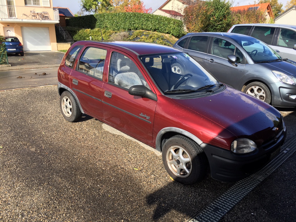

ça vous paraît pertinent comme approche ? C'est clair que c'est parti pour des semaines de galères mais je n'ai pas trop le choix et oui j'ai trouve une caisse pour patienter et le contraste va être drôle, c'est une corsa de 1996 et 140'000km :icon_lol:
Voilà mon nouveau bolide pour patienter... Opel Corsa de 1995, automatique, 60 CV :moto:
Autant prendre les choses avec humour :MdrDevil:
Vivement que ma belle me revienne :pleure2:
Elle est canon la Corsa et il n'est pas trop dépaysé, ca reste une boite auto ;-)
Tu nous excuses Chouffe, vaut mieux en rigoler ;-) mais courage.
