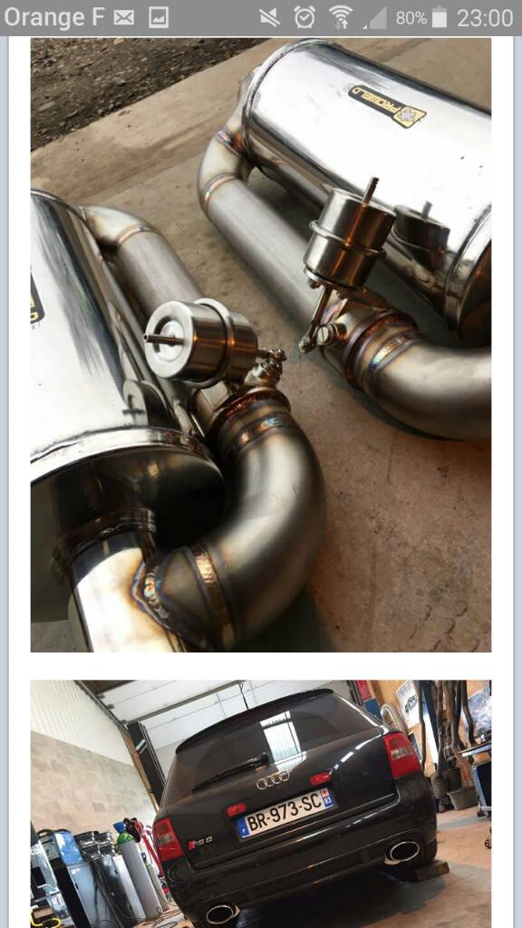

Le mec qui ma fait mes échappement, en a monter quelques un des systeme télécommande a clapet.
Pas mal il ma dit, mais sa prend bcp de place.
On croit pas en photo, mais le système est balaise

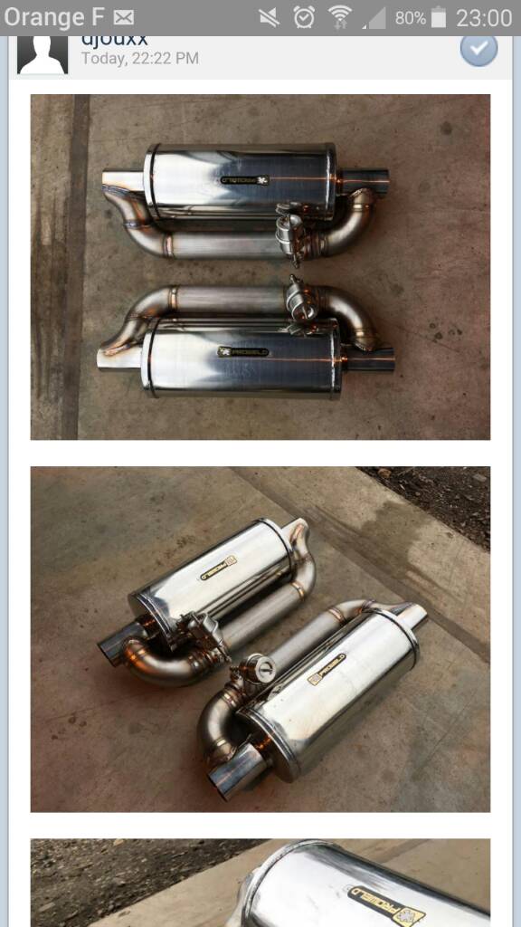

DJOOUX sur sa c5 a ça.
Là c'est du pneumatique.
On a quand même de la place, à la place de ces silencieux stock... 72837a738b408a346433d52285d91e46.jpga6e62425c7461fb189edb375307ce17f.jpg
ça a l'aire génial comme système. Effectivement la photo n'est pas représentative de la taille mais vu la taille de la ligne d'origine je pense qu'il y a un peu de place pour coller ce genres de chose.

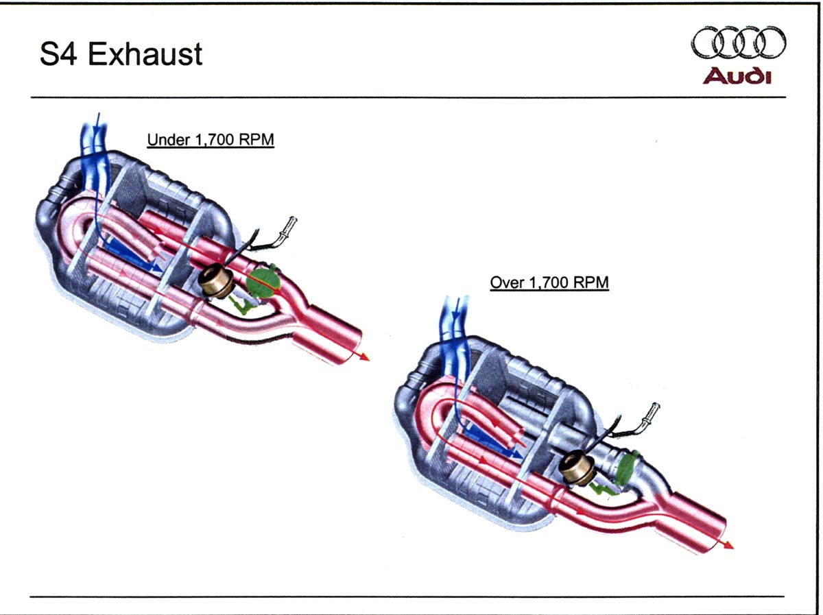

Toi qui a tes silencieux d'origines qui trainent dans le garage (pour le CT...) serais tu motivé pour l'ouvrir histoire de comprendre le système des valves d'origines, le cheminement des gaz... :reflexion:
Blasterworm pareil ;)

Merci messieurs.
Comment ai-je pu douter que vous en ayez les plans ! :bien:
cette vanne, ou plutôt actionneur pneumatique, doit être pilotée par une petite électrovanne sur une durite venant du maitre cylindre?
Elle est actionnée par la dépression de l'admission.
Quand j'aurai du temps je me pencherai sur des silencieux sport avec chicane avec valve. Comme le RS6 au dessus.
Ok, donc pas d’alimentation possible en continue de cet actionneur (que je suppose en simple effet).
Auriez-vous également le plan de la durite/tubulure qui retourne vers l’admission svp?
Le but étant de voir si d’autres actionneurs  fonctionnent avec cette dépression.
Il y a une petite réserve d'air (bombonne bleue).
Mais pas grand chose...
Pour le reste du circuit je ne sais plus.

Le volet ce ferme après 1700 trs,moi j’avais débranché la durite sur la capsule qui actionne le volet, comme sa toujours ouvert.

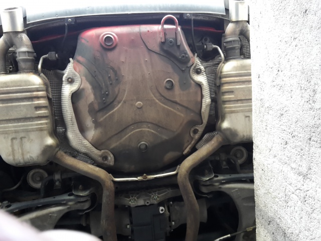

Modifier le silencieux d'origine va coûter cher, être compliqué et décaler la valve ne sera pas aisé car le silencieux est énorme.
C'est ce que je voulais faire depuis le début. Je souhaitais acheter un silencieux d'occasion l'ouvrir et voir ce qu'on pouvait faire avec la valve d'origine ou valve électrique. Tout ce que je trouvais été hors de prix pour faire un crash test. Alors j'ai lâché l'affaire et viré les deux silencieux.
J'en ai parlé sur topic concernant le bruit de l'échappement des S4 b6.
Ouvrir un silencieux c'est pas compliqué, le refermer et qu'il soit étanche en est une autre. Surtout que les tôles ont 10 à 15ans maintenant...
Mise à part la sortie ou il y a la vanne, je ne compte pas ouvrir le silencieux
J'ai la chance d'avoir un soudeur expérimenté "sous la main" donc je ne suis pas inquiet pour mettre un tube à la place des valves et avoir l'étanchéité.
Dans tout les cas, que ce soit une valve pneumatique ou électrique, elle se trouveras avant le silencieux, ou je rajouterais un té :
