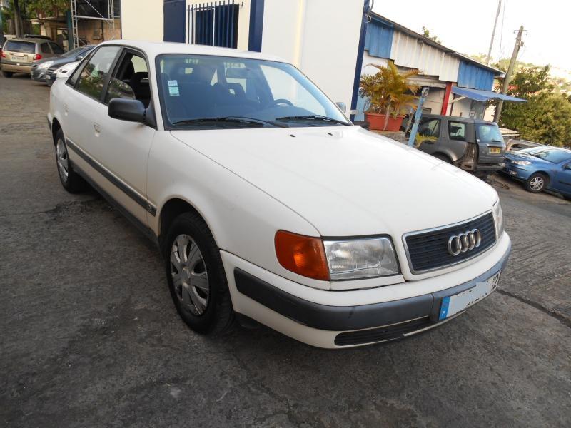

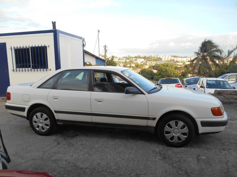

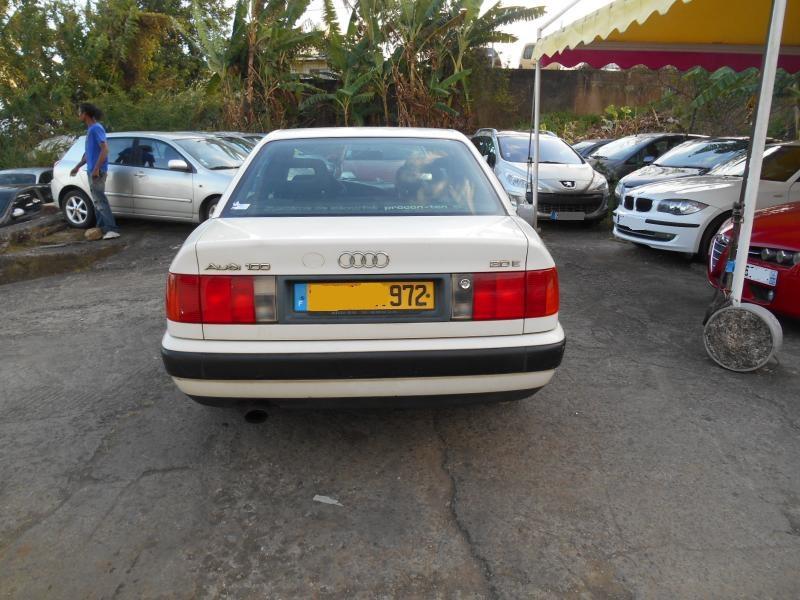

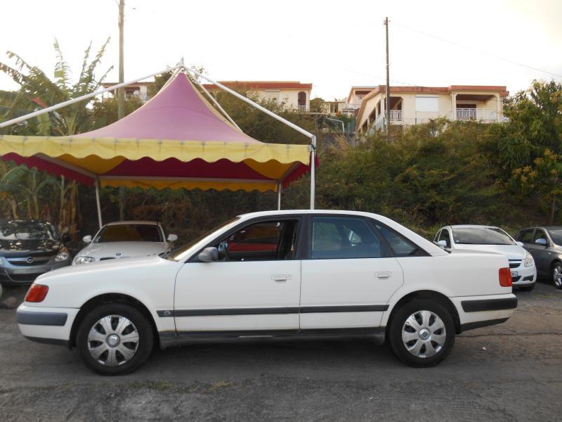

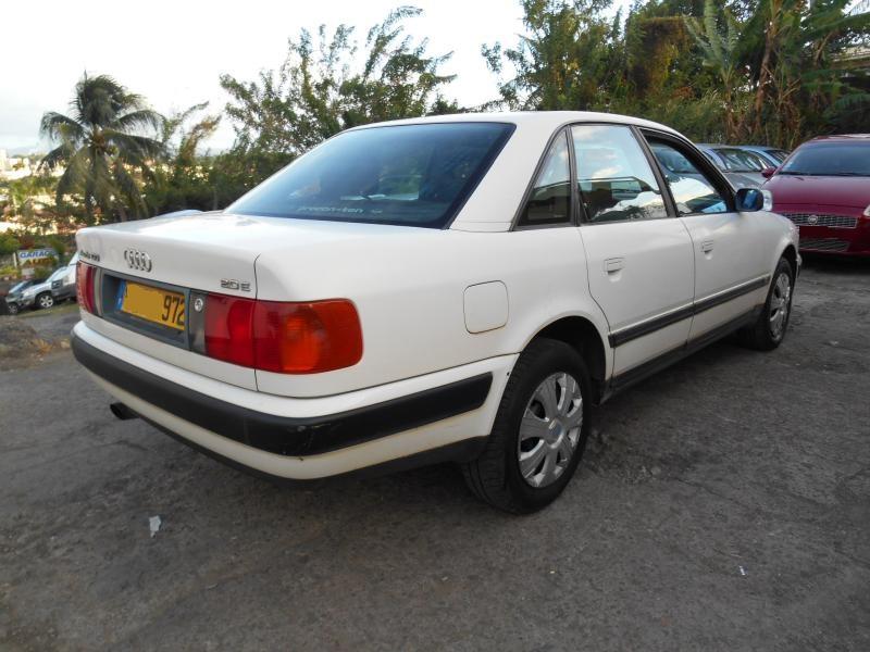

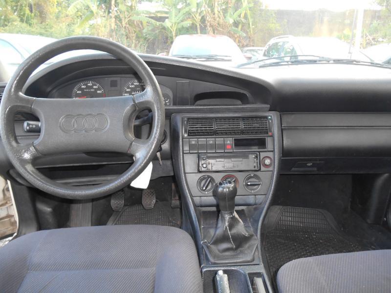

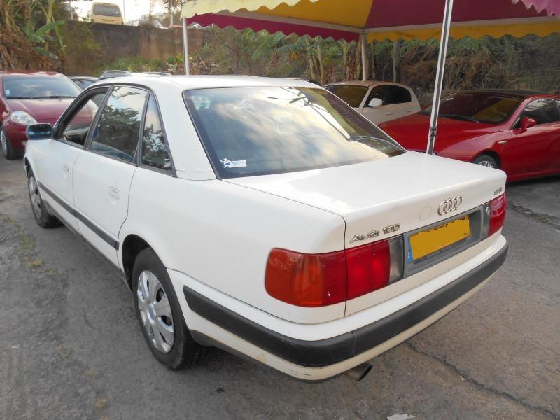

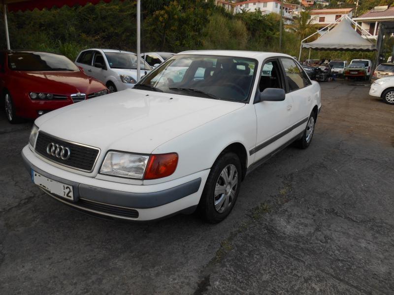

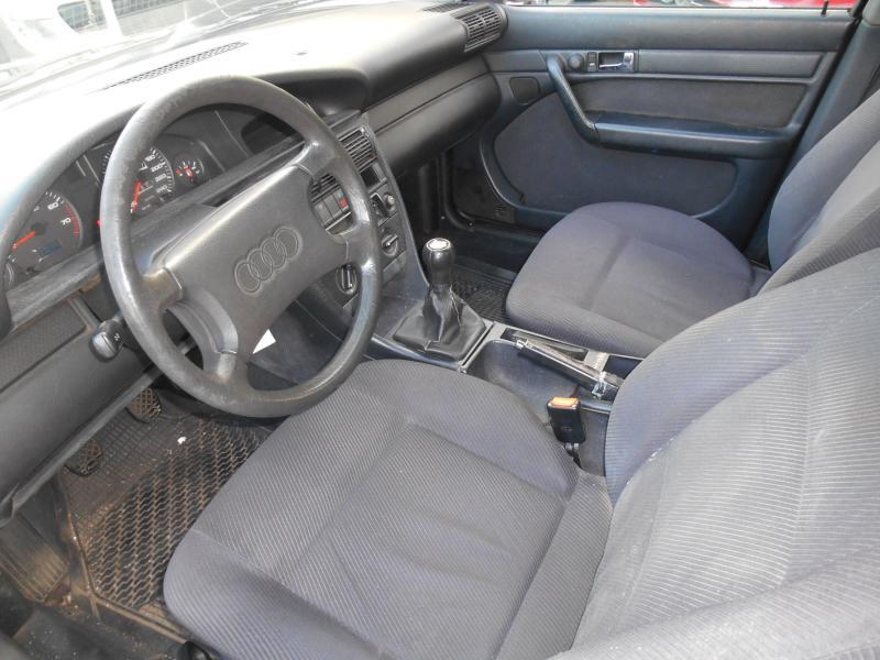

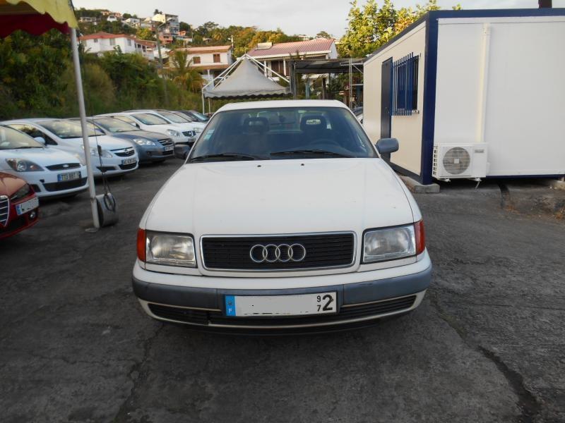

Ci après quelques photos du véhicule :

J'ai vu l'intérieur du véhicule et rien de tout cela. Le ciel de toit est en parfait état. J'ai l'impression que ce véhicule stationnait dans un garage fermé.
