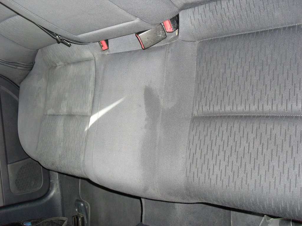

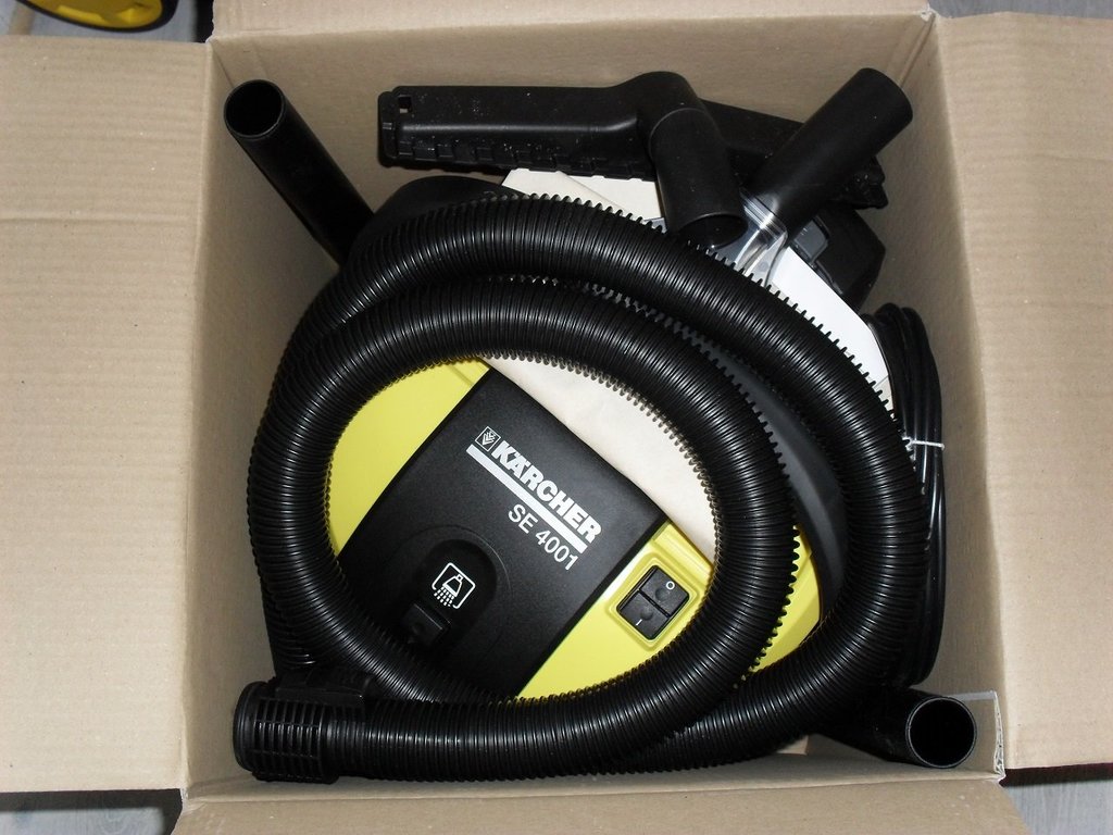

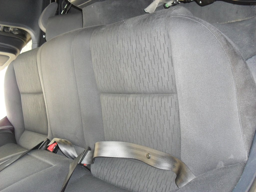

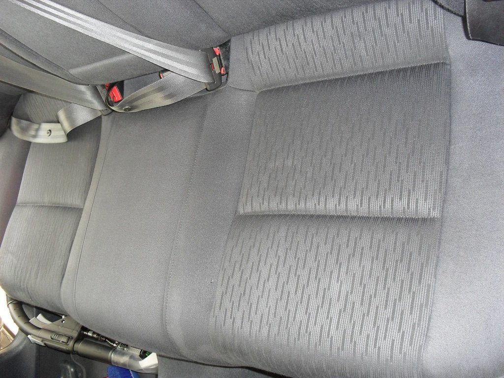

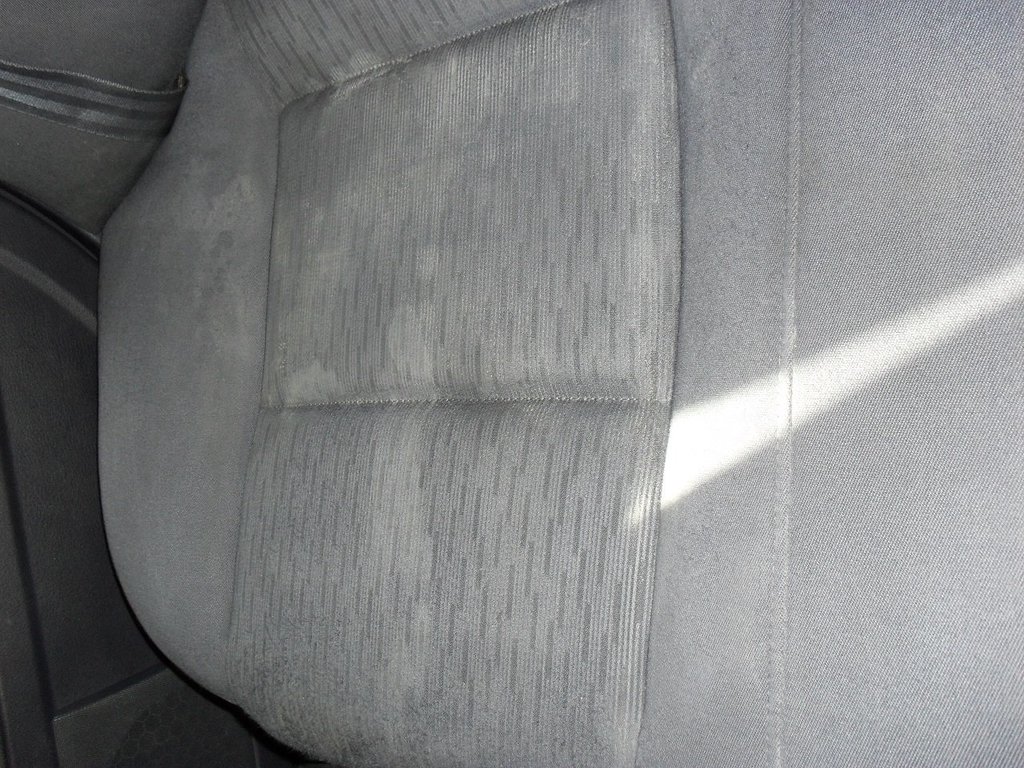

Tous d'abord les résultats obtenu avec le SE 4001.
Les photos n'ont pas un bon rendu mais avec un seul passage, seul une tâche demeure. Il faudra sûrement un deuxième passage mais ce n'est pas la priorité.
J'ai pulvériser le nettoyant tissus et moquette Meguiar's, frotté avec une brosse à tissu et passé l'injecteur/extracteur. Seul de l'eau déminéralisé était dans le réservoir du SE.
Il faut certainement chauffer l'eau pour améliorer les résultats.

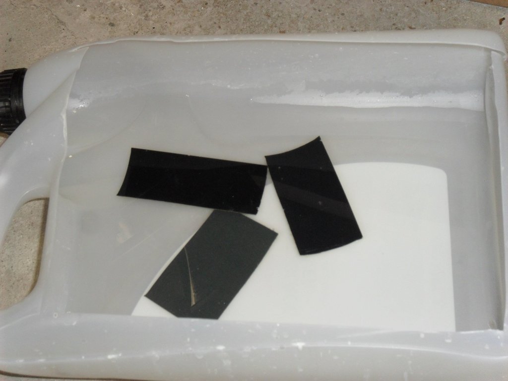

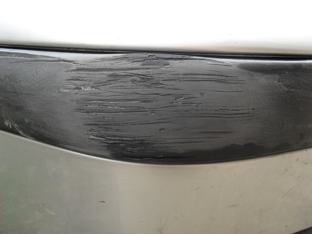

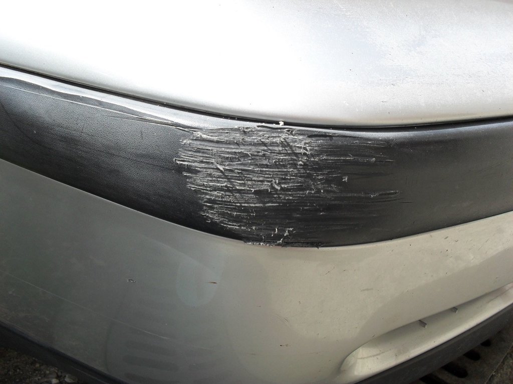

J'ai aussi mis l'Octavia dans un poteau après l'avoir nettoyé :AP-Smiles_u1F625: (j'en vois qui rient dans le fond...) ils ont raison...
Ponçage au 240 à sec puis 400,600 et 1000 à l'eau. Un coup de rénovateur plastique Meguiar's (qui n'est pas appliqué sur la photo) et c'est pas neuf mais rattrapé au mieux.

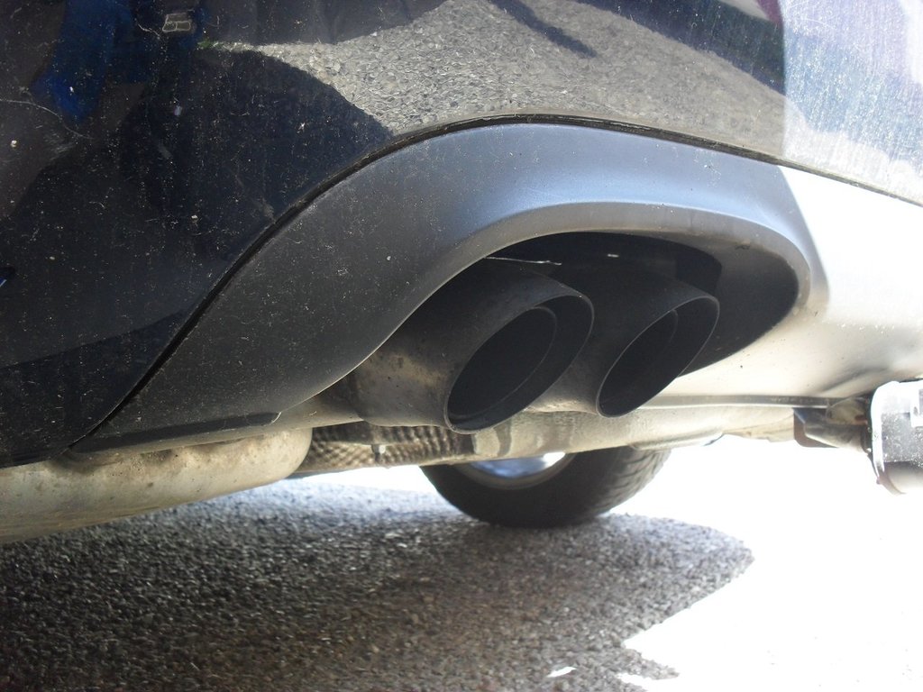

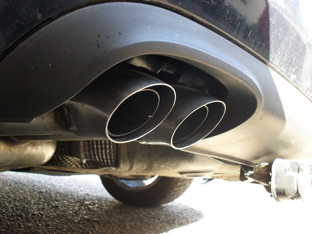

Un petit nettoyage d'enjoliveurs d'échappement
Nettoyage au nettoyant frein puis polissage avec un polish GS27 appliquer à la paille de fer « 000 » et finition au Belgom Alu. Mes embouts ne sont pas chromés et pas démontable, dommage.
C'est aussi pour cela que le résultat n'est pas du tout brillant. Il faudra que je fasse une passe au Dremel pour vraiment améliorer les choses.

Vite fait d'ailleurs car pour ma part, les dégâts ont été plus sérieux! Bravo pour le rattrapage et,encore bravo pour la sortie d'échappement.

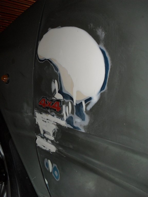

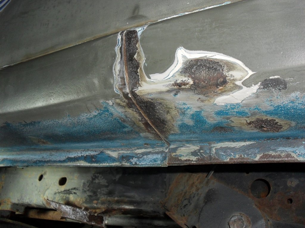

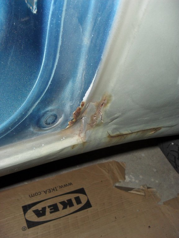

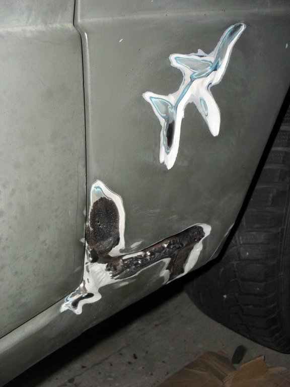

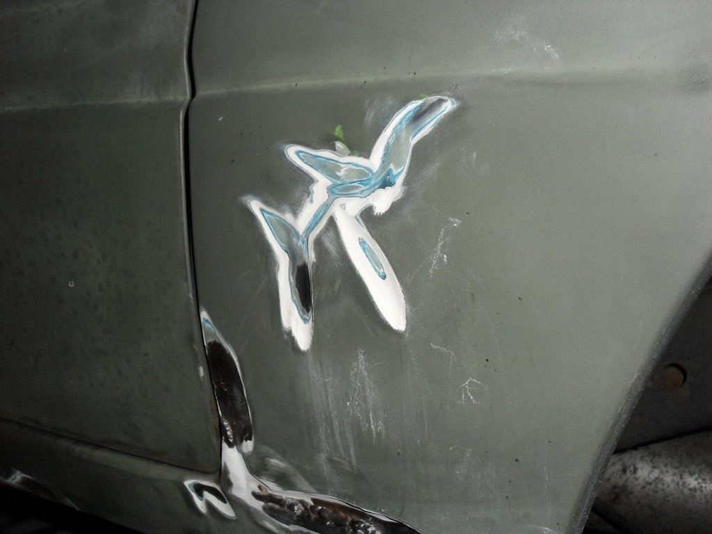

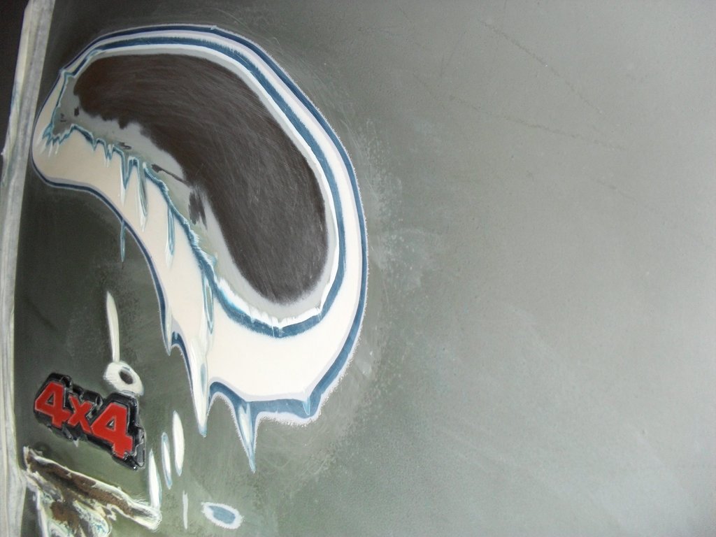

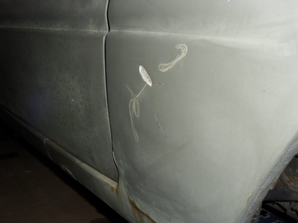

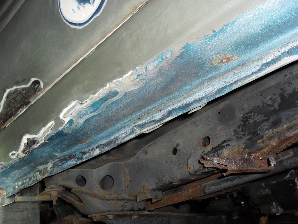

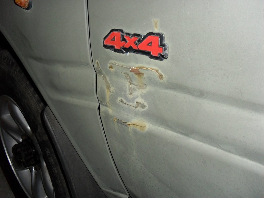

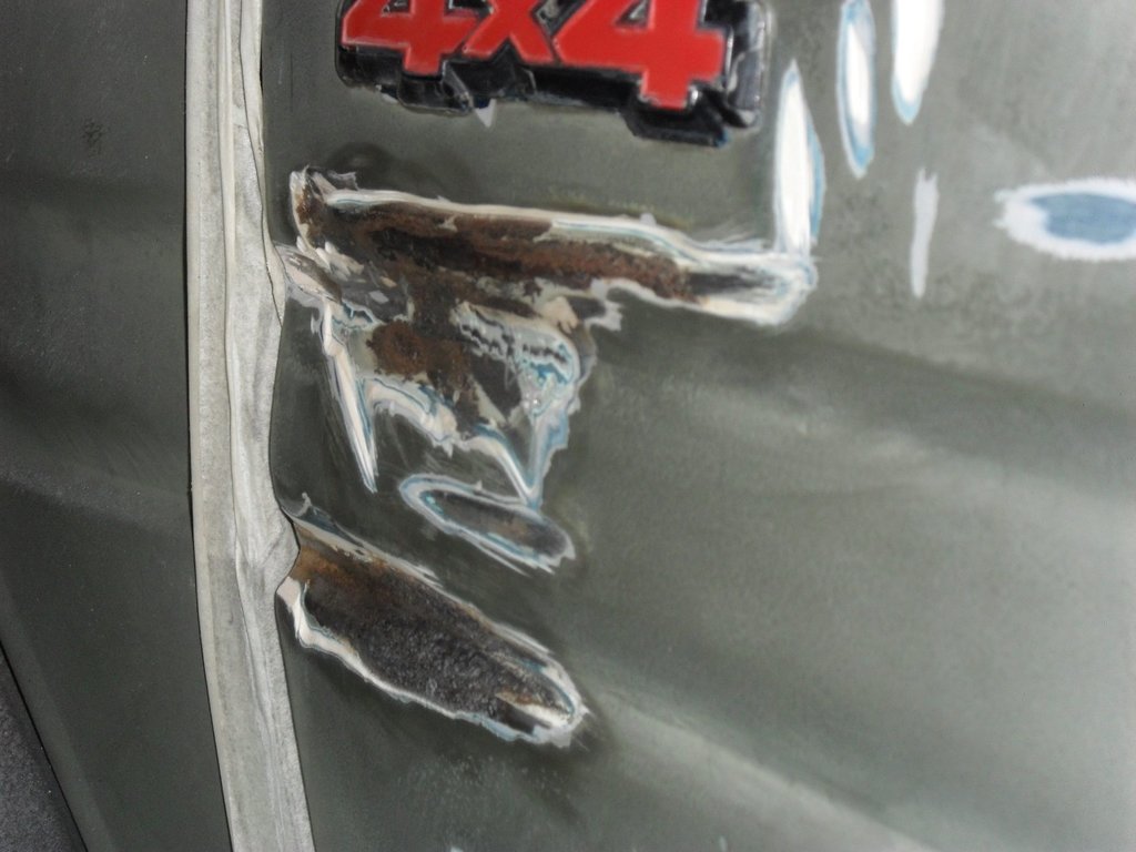

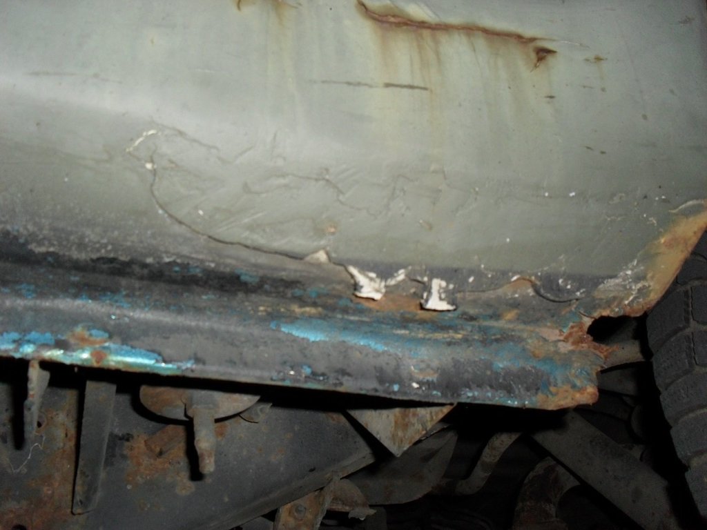

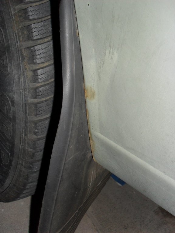

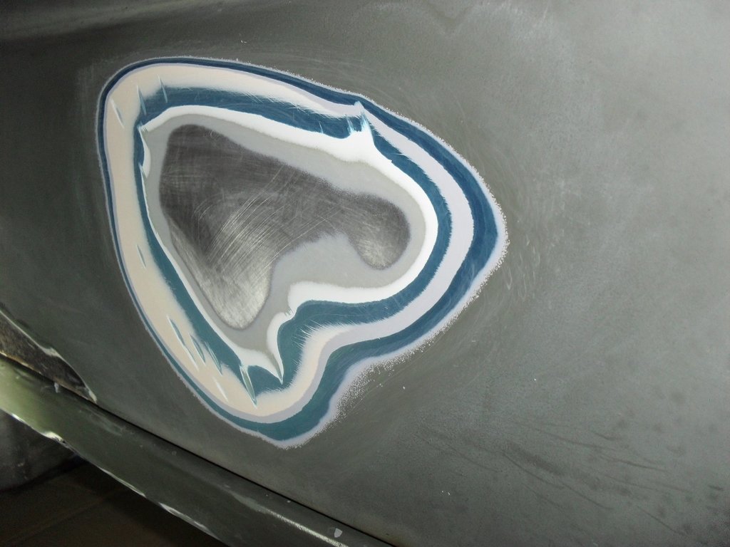

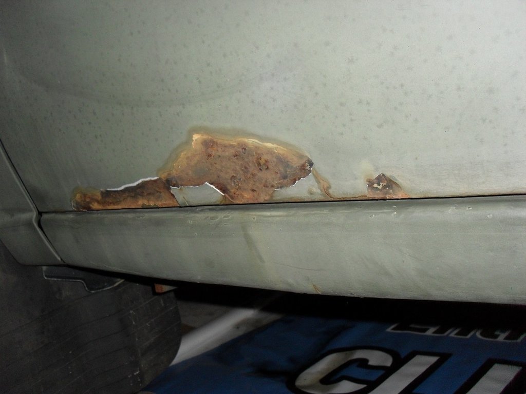

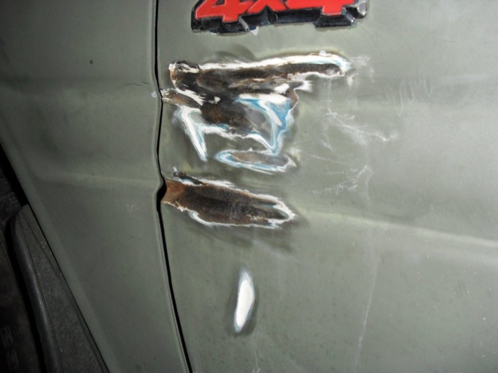

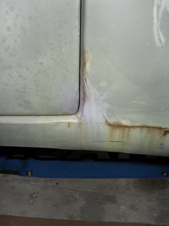

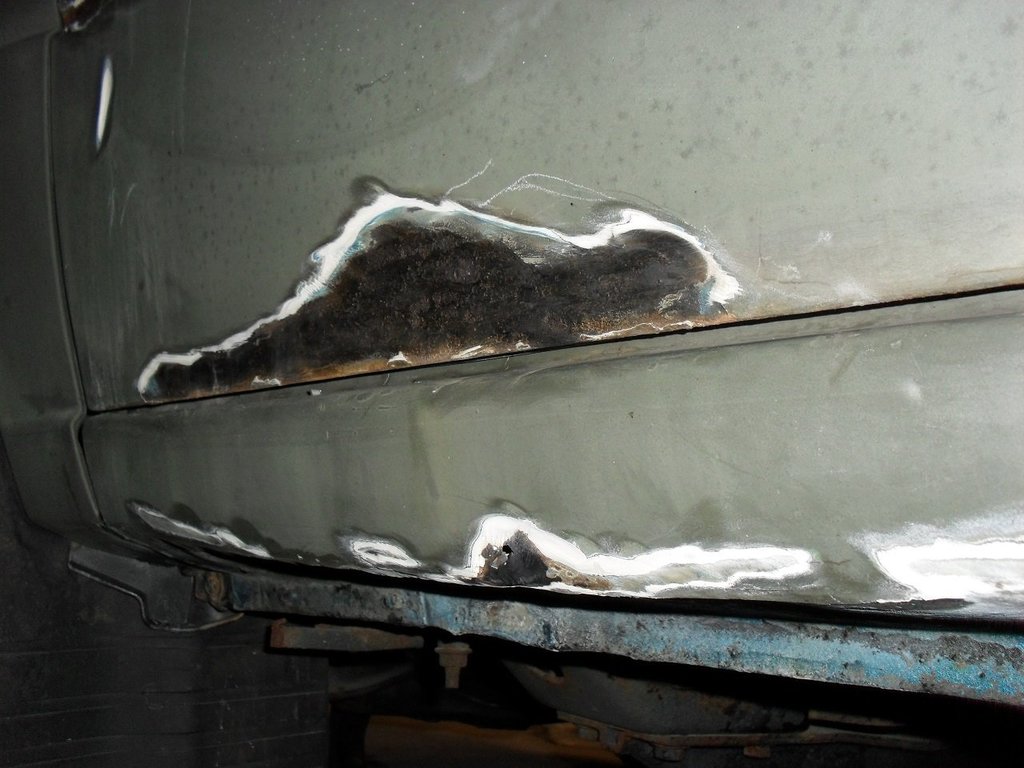

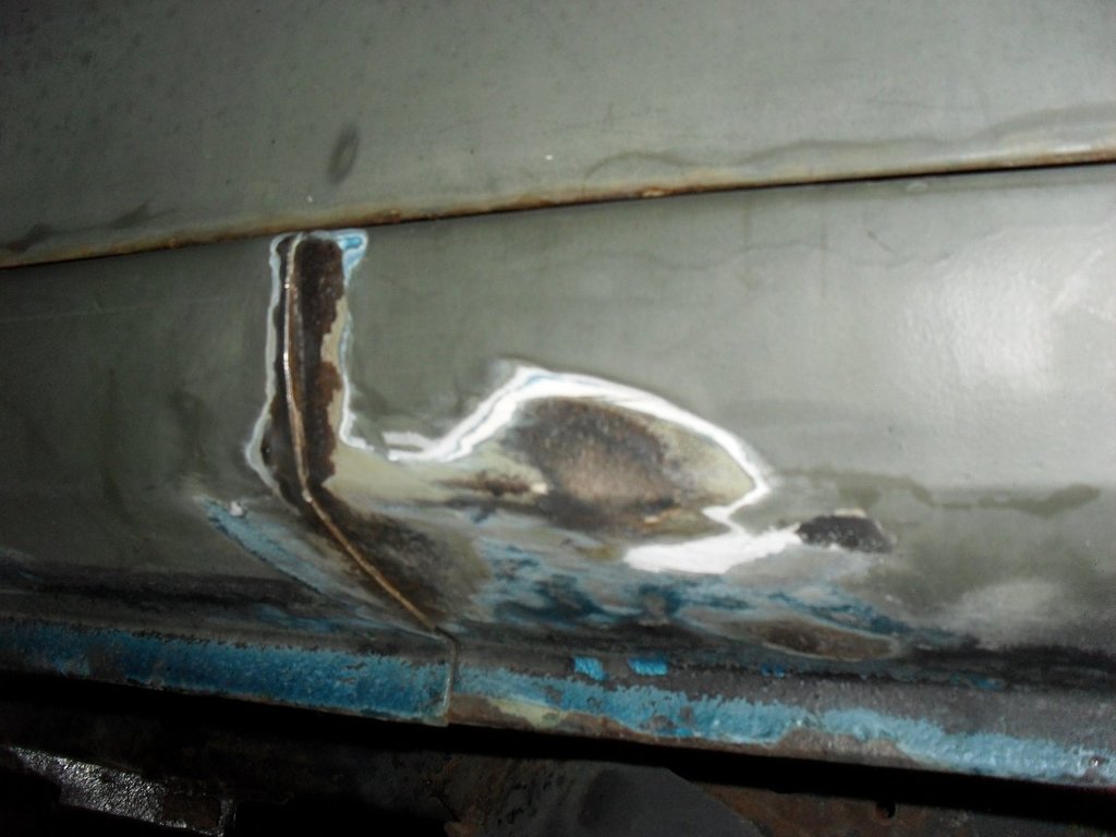

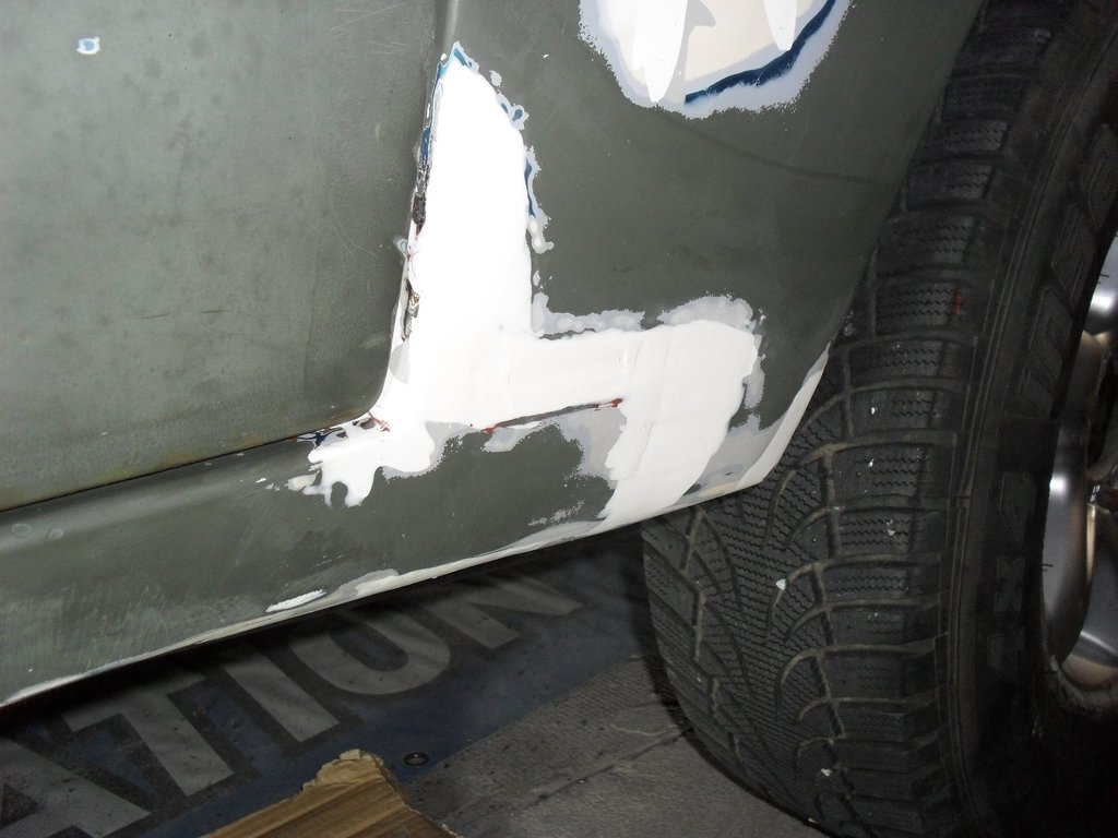

Voila quelques photos du début du « grattage »
Avant :
Début du ponçage :
Il y a encore du décapage et le plus embêtant sera de faire la partie intérieur de la porte car je n'ai pas envi de la démonter (pour l'instant)
La suite au prochain épisode.

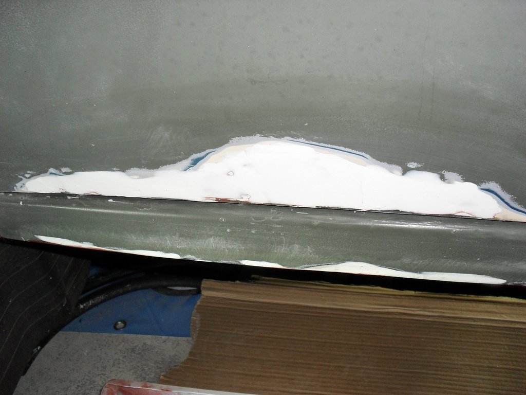

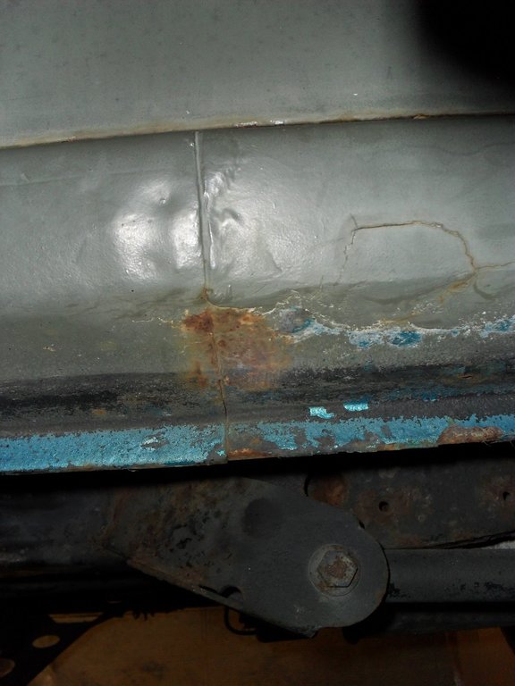

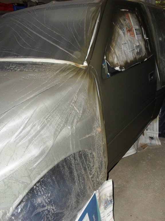

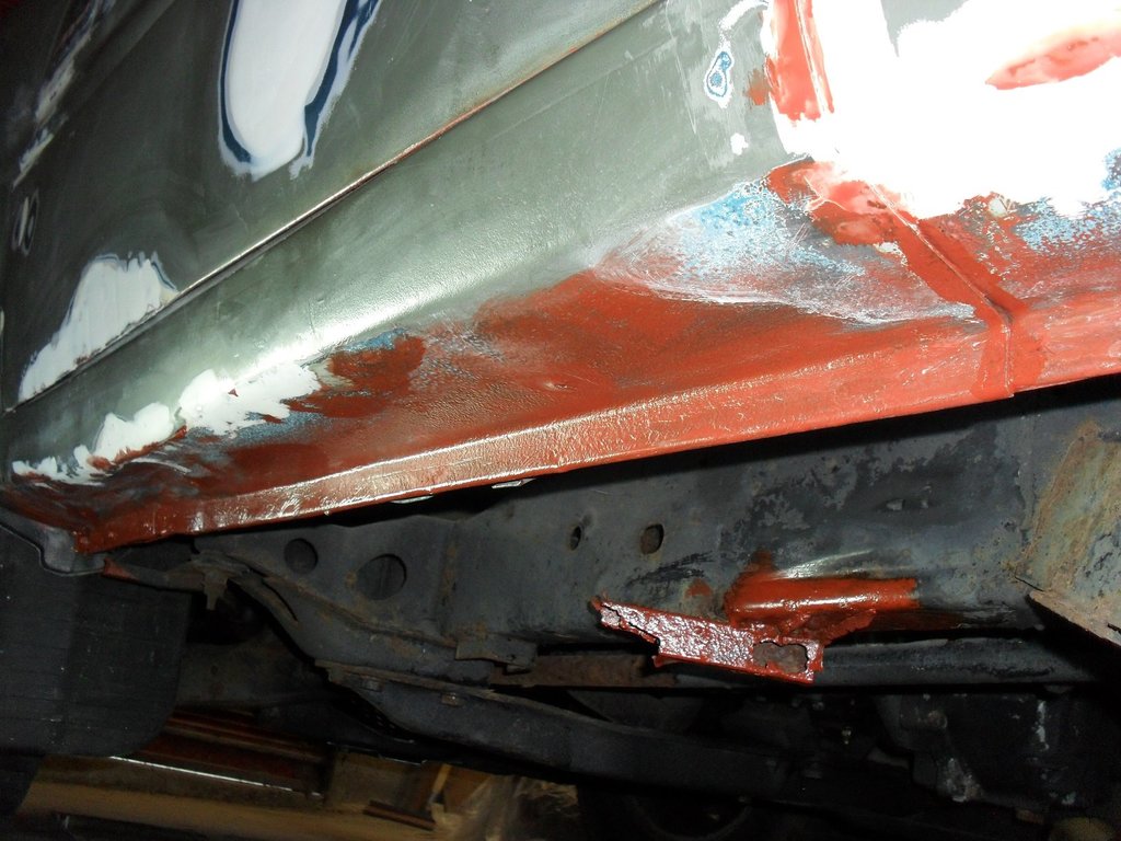

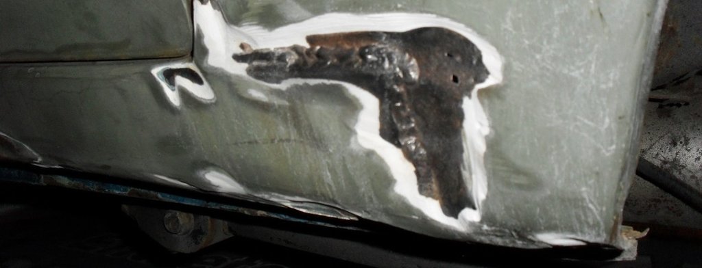

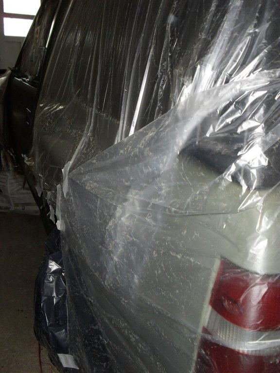

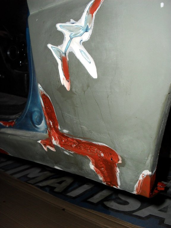

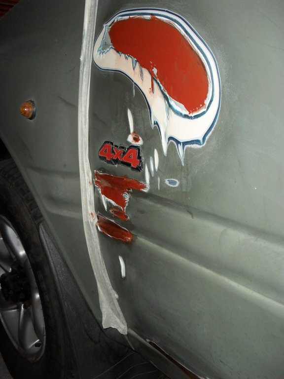

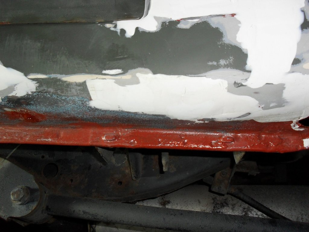

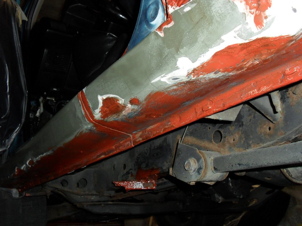

Pour cette « reprise » je vous montre les différents avancements du Frontera et il y a encore du boulot.
J’ai continué à dérouiller ce qui le méritait et plus j’examinais, plus je voyais du travail.
Je n’ai fait de mal à personne, c’est simplement le rendu du Rustol CIP une fois sec.
Le choix de ce primer est tout simplement parce que c’est d’une part un excellent antirouille et d’autre part il permet une accroche de n’importe qu’elle peinture ou mastic. Le Rustol « classique » ne peut pas être peint avec de la peinture bi-composant et le mastic ne tient pas dessus. (Sauf cas particulier)
A appliquer après avoir bien dégraissé le support (acétone)
Puis utilisation du mastic fin Motip à défaut de trouver un pour usage professionnel.

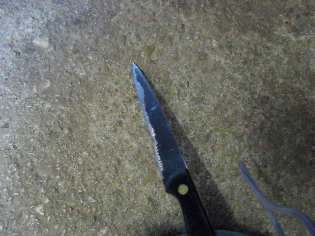

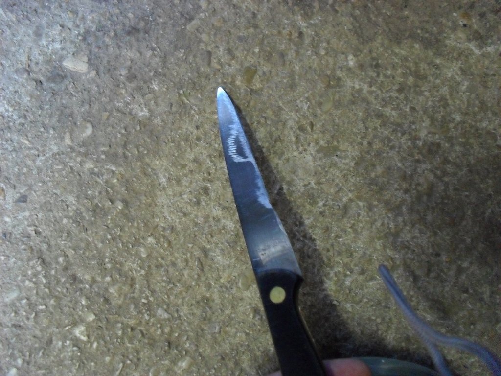

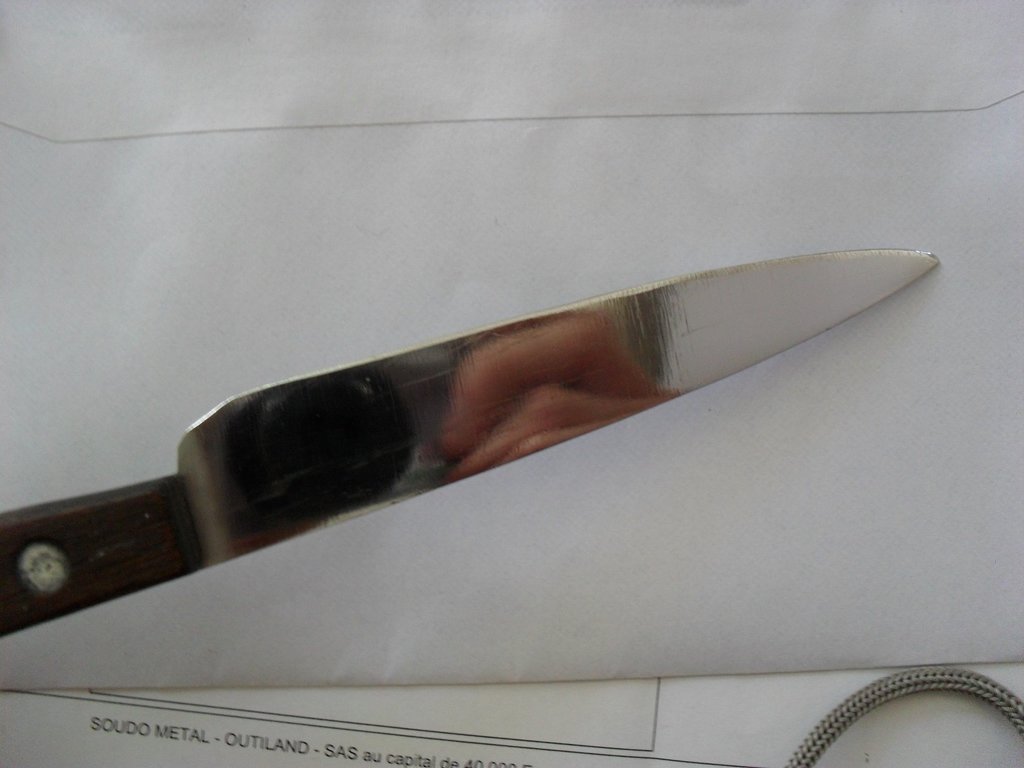

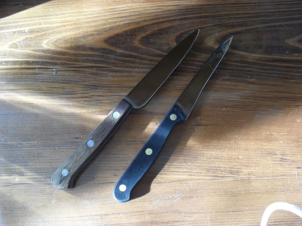

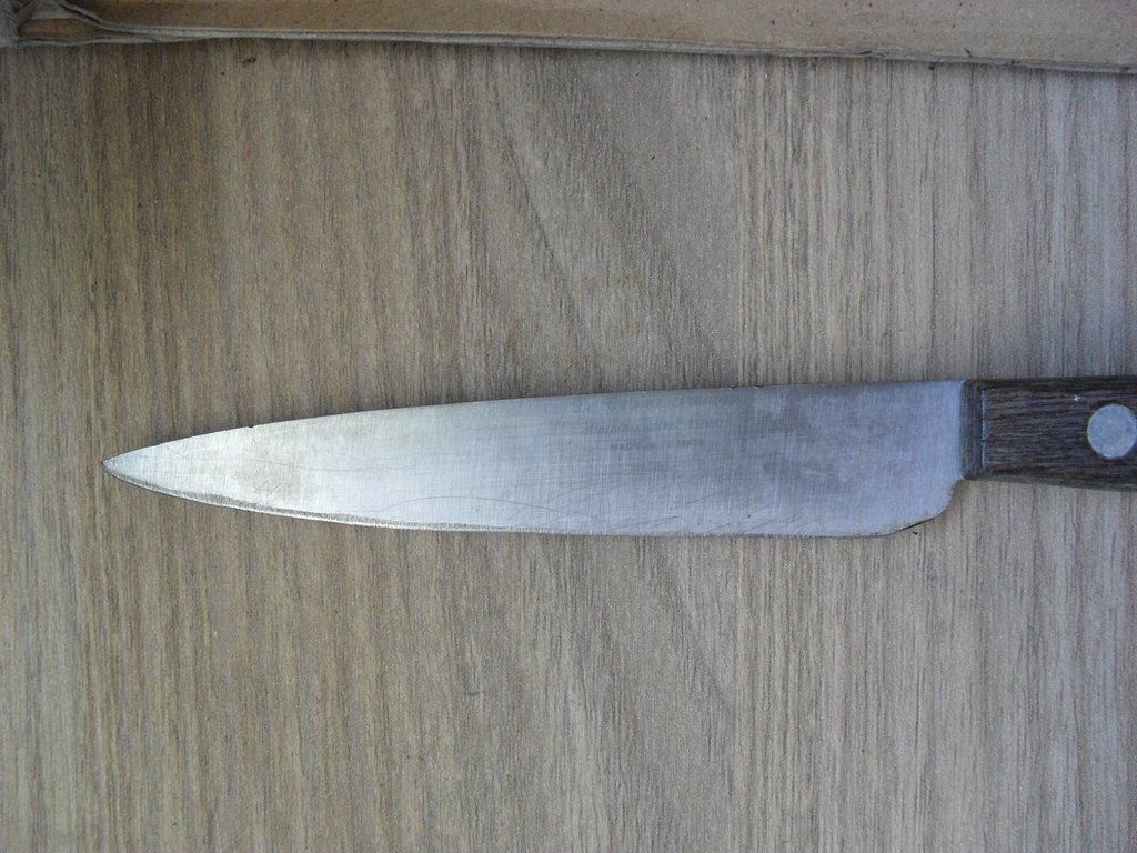

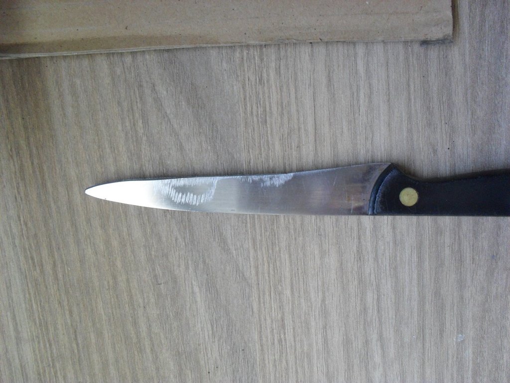

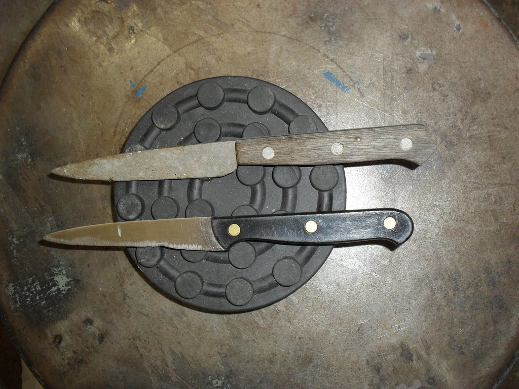

Pour occuper mon après midi ponctué par un repas en famille, j'ai décidé de "soigner" un couteau malade. (chacun s'occupe comme il veux AP-Smiles_u1F609.png )
La lame à été plusieurs fois ébréché et mal affûté.
Le fil est à refaire, et un polissage l'embellira un peu.

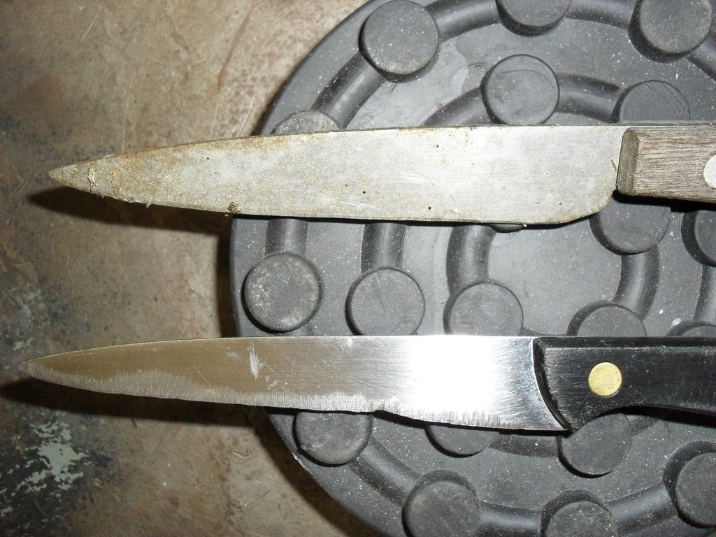

Surprise lorsque j'ai ouvert un volet pour avoir plus de luminosité, je suis tombé sur un couteau qui à également besoin de soin (plus on est de fous....)
Bref maintenant que vous devez me prendre pour un fous, je passe à la suite...

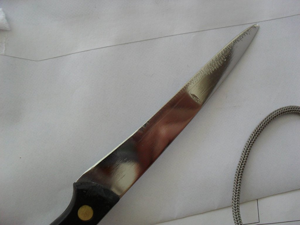

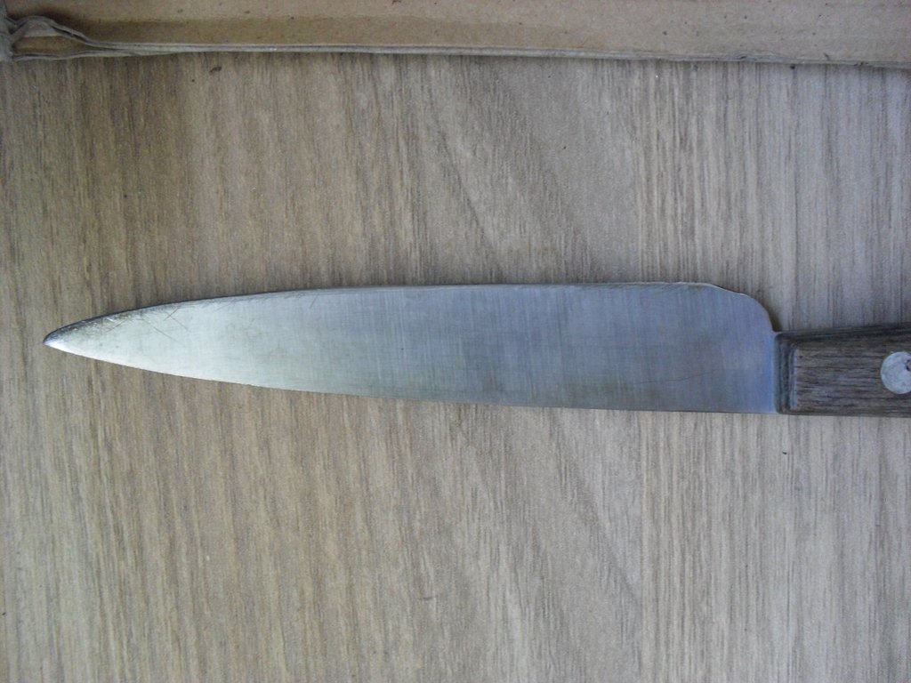

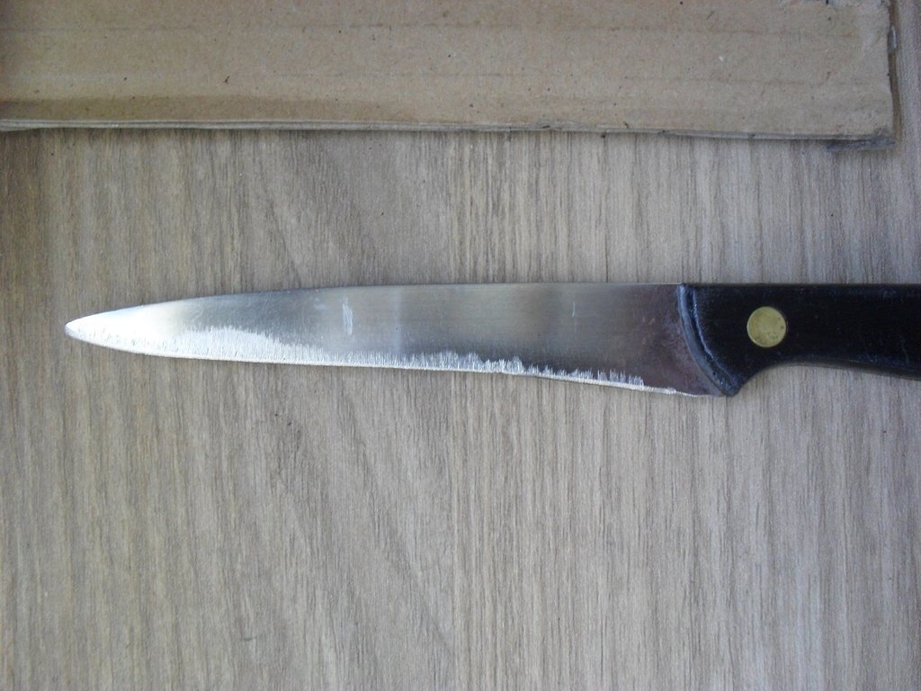

Rectification du fil au touret à meuler et à la lime fine.
Pour le couteau surprise, le fil est de bonne forme juste un passage à la brosse métallique pour enlever l'oxydation et les impuretés les plus grossières.

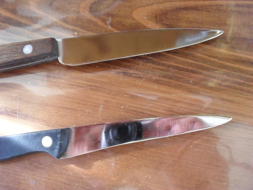

Résultat final après rectification à la meule, brossage et polissage au Dremel avec roue en feutre ( utilisation en premier d'un efface rayure ABEL AUTO, puis polish GS27, Belgom alu et polish pour optique MEGUIAR'S) :

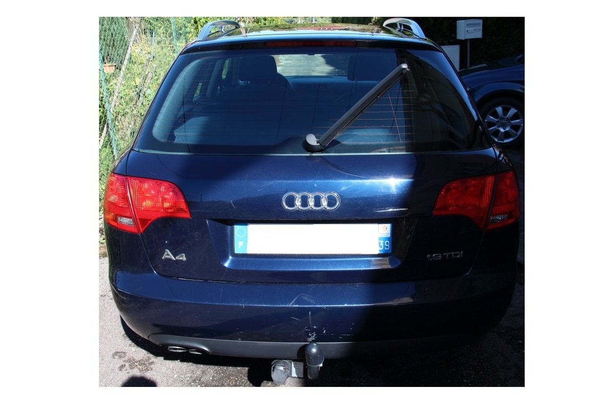

Oui j'avais oublié de préciser que c'était nettoyage intérieur de l'A4 AP-Smiles_u1F61C.png, c'est beau sur les photo mais moins en réalité.
Les anciens propriétaires étaient laxiste (pour ne pas dire autre chose) sur l'entretien intérieur et extérieur.
Ils étaient un peu meilleur sur la mécanique et encore.
Je n'ai jamais réussi à récupérer les buses d'aération qui sont vraiment encrassés.

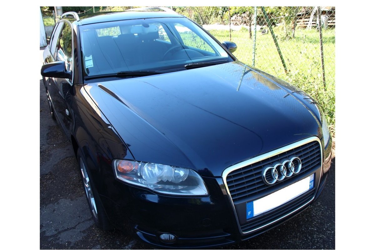

Le nettoyage extérieur effectué hier matin.
Quand elle est propre on remarque vraiment qu'il lui faudra un polissage. Dès que se sera dans mes priorités, je prendrais de quoi faire chez Maniac.
Ah mon avis, un des anciens propriétaires à dût s'essayer au polissage car la carrosserie et couverte de swirl. ça saute au yeux en plein soleil.
Pour le M7 de Alchimy c'est vraiment incroyable.
Une dose de rien du tout dans le canon à mousse et c'est extrement décrassant.
Même sans Snow foam de valet pro, la mousse est bien dense.
A recommander vivement, surtout peux ceux qui ne nettoie pas souvent.
Quand je l'ai nettoyé la dernière fois, j'ai utilisé la Cire en Spray Meguiar's et pour la facilité d'utilisation c'est à recommander aussi.
Le résultat déperlant est visible au minimum 1 mois.
J'espère, parce-que sur celle-ci c'est l'ensemble de la surface qui est touché.
C'était aussi la première fois aussi que j'utilisais une barre d'argile. ça s'utilise bien, par contre je pensais que ça retirerais les traces incrustés sur mon capot mais rien. (on dirai du calcaire)
Je pense que seul un polissage fera l'affaire.
