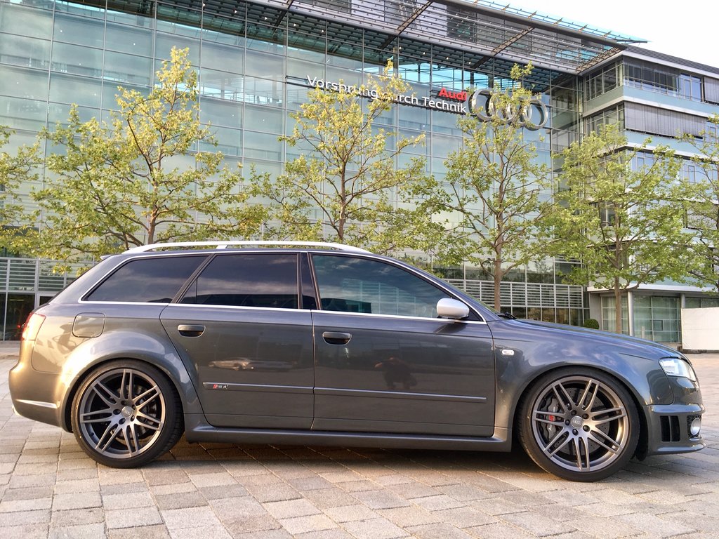

Il y a 17 heures, Zeko a dit :
test photo tel. Si quelqu’un pouvait me confirmer la taille svp
Tu à les montant de porte noir brillant ? Les miens sont mate jaimerais les covering en brillant aurais tu une photo de profile :AP-Smiles_amen-4940:
