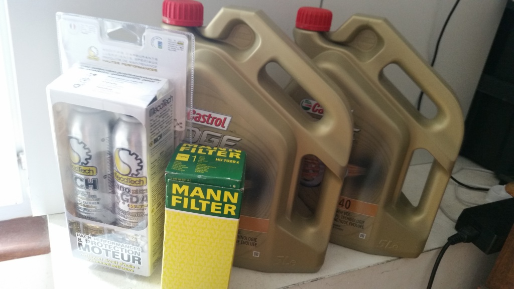

sinon vidange effectuée avec succès avec les produits qui vont bien:)
mais par contre je croyais que le carter contenait dans les 9l mais là je me suis arrêté à 7L et je suis déjà eu niveau max :reflexion:
si quelqu'un a les quantités données je veux bien car je suis assez étonné, et d'un autre coté ça ne m'étonne qu'à moitié, pas étonnant que le niveau baisse aussi vite vu ce qu'elle bouffe en huile
