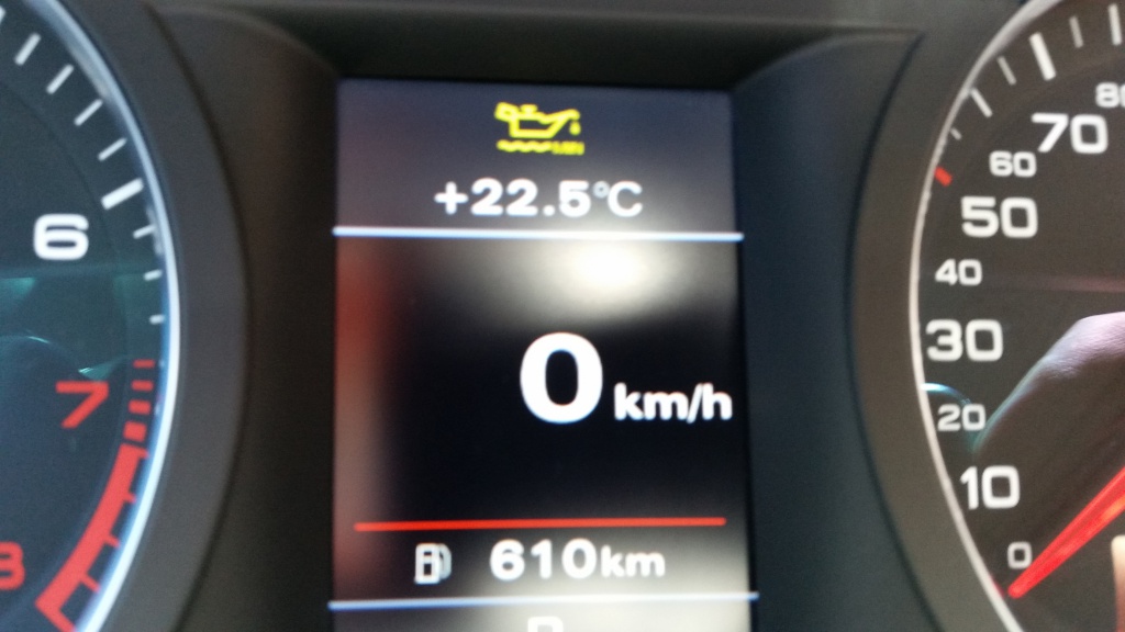

et aujourd'hui pour la première fois de ma vie j'ai eu ce voyant, pourtant je fais le niveau quasi tte les semaines
j'ai remis direct 200ml(tjr un bidon ds le coffre)
puis 60km plus loin rebelote...dc là j'ai mis 750ml en rentrant et le niveau est au milieu de la jauge dc à peine bon
vivement la vidange avec changement d'huile et traitement anti conso là ça me gave à la longue :mur:

Va savoir si ton capteur d'huile ne déconne pas! Normalement si tu es au milieu de ta jauge le niveau d'huile est ok. Certe t'es pas au maxi mais tu n'es pas au mini. Du moment que tu es entre les 2 c'est bon.
Ce voyant s'allume normalement quand tu atteint le mini

non je pense pas, c'est surtout que ça consomme à mort :/
aucune fuite de détectée, juste quelques suintement mais rien de bien méchant
