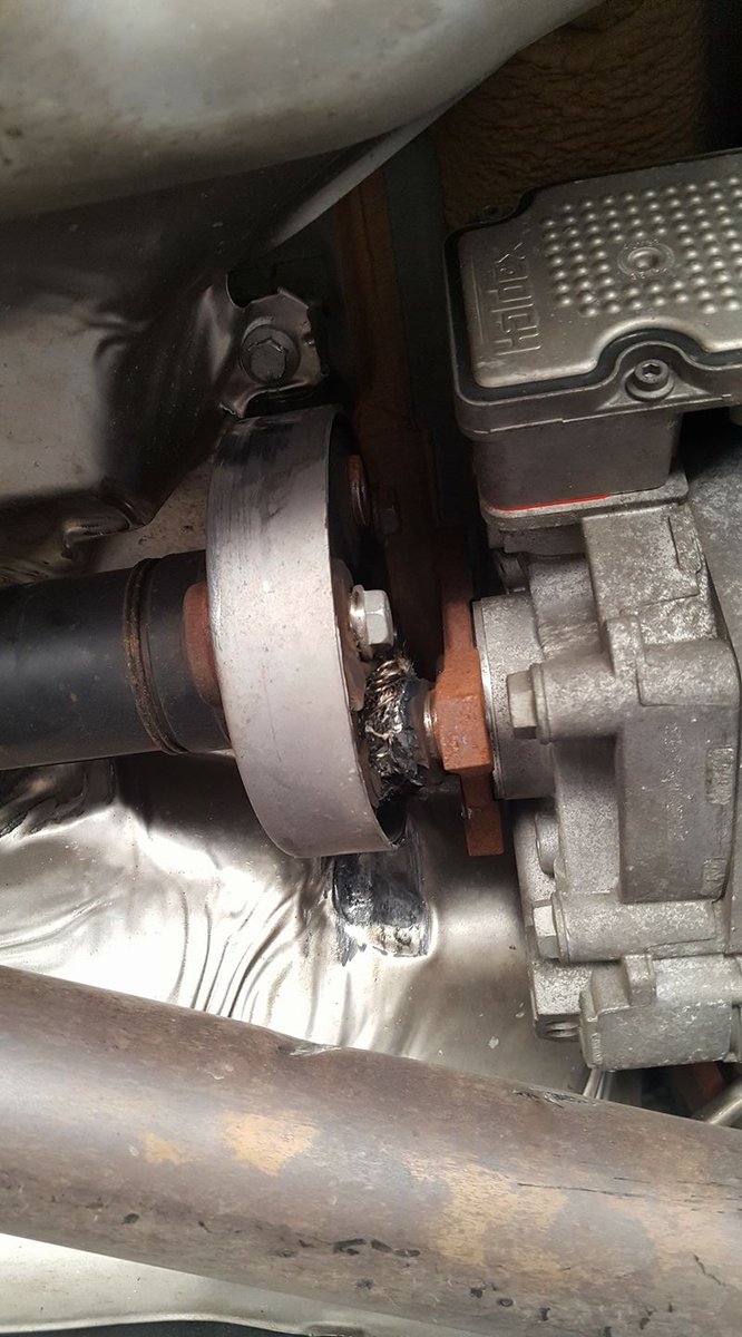

C'est pas mal comme matos , mais je penses ( peut-être que je me trompes ) que avant que tes vis de cardans lâchent , t'aura cramé ton embrayage . J'ai vu que la limite maxi pour un embrayage DSG DQ500 était de 750 nm , donc quand tu tournes déjà à 650 / 700 nm , il doit déjà bien en prendre plein la tête .
Possible mais j'ai une connaissance sur l'autre forum qui a eut les vis d'origine qui ont lâchés.il a posté des photos pas belles à voir.
C'est franchement un truc auquel je n'aurais pas pensé . Tu l'as vu où dans l'autre forum que je regarde ?
