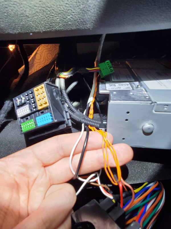

J'ai un gros soucis lors du câblage de la caméra.
J'ai acheté une rallonge quadlock 52 pin pour souder mes câbles dessus.
En gros j'ai branché / soudé :
- +12V pin 18 câble blanc pour ma part sur le faisceau rallonge
- La masse au câble marron juste à côté du +12V sur le faisceau rallonge
- Le faisceau fakra je l'ai branché sur le connecteur bleu du quadlock directement sur le faisceau d'origine. Le blanc sur le pin 6 et le noir (la masse je suppose) sur le pin 12
- Il me restait 4 cables : deux orange/marron et deux orange/violet qui étaient soudés ensemble sur le faisceau vendu avec la caméra. J'ai donc soudé le câble orange/violet au pin 6 (Can Bus high in dash panel wiring harness) du connecteur Gris et le câble orange/marron au pin 12 (Can Bus low in dash panel wiring harness)  du connecteur gris. Les câbles oranges ont été soudé sur la rallonge quadlock.
Le soucis c'est que le mmi plante (bluetooth "coupé", et la voiture ne s'éteint pas) quand je l'allume et que la rallonge est raccordé et pas d'affichage de la caméra lors de la marche arrière.
Deuxième chose, je m'étais trompé la première fois et j'avais inversé le câble orange/marron que j'avais mis sur le pin 6 et le orange/violet sur le pin 12. Cette erreur engendre également le même soucis, c'est à dire que le MMI n'a pas toutes les fonctionnalités et il est impossible de s'y connecter avec VCDS.
Quand je repasse par le faisceau quadlock d'origine, le MMI fonctionne bien (sachant que le fakra de la caméra est tout de même raccordé).
Autre constat, avant de souder mes câbles sur la rallonge Quadlock 52 pin, je l'ai testé sans rien dessus et tout fonctionnait normalement.

Je veux bien une photo de la rallonge quadlock.
Tu dis qu'il te restait 4 conducteurs, qu'a-tu fais des 2 derniers ?
As-tu bien vérifié ton faisceau : correspondance entre le connecteur noir coté caméra et les autres extrémités ? Il y a dans le commerce des faisceau ou CAN H et CAN L sont inversés...
Si ta caméra n'est pas codée, tu ne pourras pas le faire au VCDS mais tu dois pouvoir accéder au module. Si tu n'y accède pas, soit elle n'est pas alimentée soit il y a un problème sur le bus CAN. Cela expliquerai les autres problèmes.
Modifié par Erty
Le faisceau de la caméra composé de 7 câbles (2 câbles dans le câble noir qui vont au quadlock partie bleu), le câble blanc à gauche qui correspond au +12v si j'ai bien compris, les 2x 2 câbles oranges  deux orange/violet (Can High) et deux orange/marron (Can Low)
Le câble noir du faisceau de la caméra, je l'ai raccordé au pin 6 et 12 du quadlock, partie bleu
J'ai soudé les cables orange/violet au quadlock, block gris ou blanc, pin 6.
J'ai soudé les cables orange/marron au quadlock, block gris ou blanc, pin 12.

Et voici les photos d'ensemble de la rallonge quadlock 52 Pin
Les cables orange parte sur le petit connecteur blanc en haut à droite et en bas à droite
Modifié par valent76

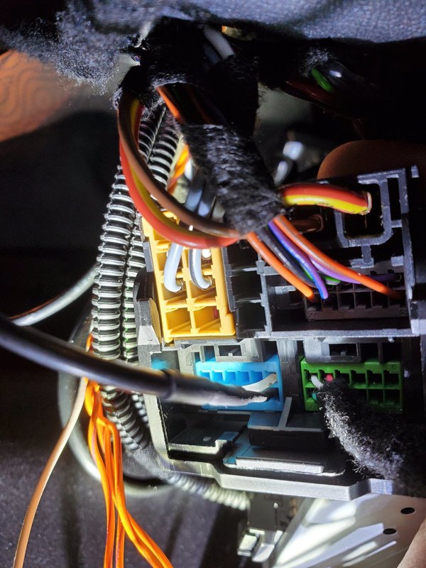

Alors sur le faisceau de la caméra, le cable orange/violet arrive dans le pin 4 et le cable orange/marron arrive dans le pin 8.
Le blanc (+12v) dans le pin 1 et la masse cable marron dans le pin 5.
20210805_214832.thumb.jpg.f908695280a25b6f1395b9410a9e2f65.jpg20210805_214745.thumb.jpg.ebc7ee5c1ebd138fd45b90c0cf69618e.jpg
Cela semble correct coté caméra. Le repérage est-il bon sur la rallonge quadlock ? A vérifier par rapport au quadlock d'origine.
Fais un essai en débranchant le connecteur coté caméra.  Si le MMI fonctionne bien, le problème vient de la caméra. Si le problème subsiste, le problème vient sans doute du faisceau "exotique" avec les conducteurs doublés. A ce moment, il faut tester à l’ohmmètre le faisceau.

Essaye de dessouder les fils orange de la rallonge quadlock pour voir si le problème persiste... Si oui, le problème peut venir de la rallonge. Dans le cas contraire, ça vient du faisceau.
Comme indiqué dans le tuto :
CAN HIGH (borne 4 du connecteur noir caméra) -> sur le fil orange/violet 6 du connecteur gris du quadlock
CAN LOW (borne 8 du connecteur noir caméra) -> sur le fil orange/marron 12 du connecteur gris du quadlock

Est que c'est normal? Peut être que j'ai mal placé mes câbles fakra sur la borne bleu du Quadlock ?
Je dis ça car sur la photo en page 1 du connecteur bleu, il dit de brancher sur les pin 6 et 12 et sur la photo le raccord est fait en pin 1 et 7.
Merci encore pour votre aide.
Le fakra va bien sur 6 et 12. La photo en page 1 montre 2 conducteurs déjà présents.
