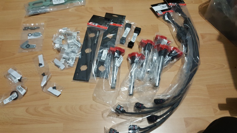

Un peu de news
Au programme ces prochains jours (voir semaines suivant planning pro)
Kit bobine TFSI avec bougies neuves - En cours de livraison
AAC loba + poussoirs hydraulique (les 30) - En attente pour le moment mes AAC sont bon d'après les test au banc du coup je me tate vu ma config souahité aucun intéret d'après KSF l'origne va bien jusqu'a 600 cv
Remplacement des déphaseurs + chaines - En cours de livraison

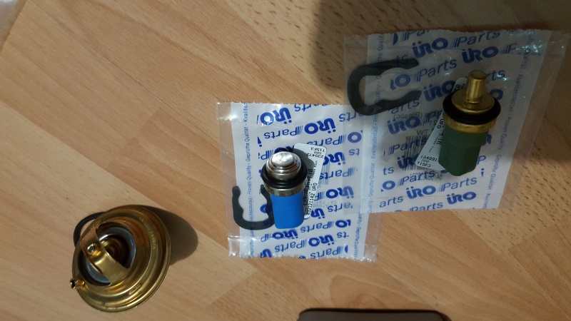

Distribution complètes avec calorstat basse température.- En cours de livraison
Vidange de tous les fluides pour remplacement. (moteur, boite, pont, LDR...) - En cours de livraison
Installation frein Porsche à l'avant et kit RS4 B7 à l'arrière ou Kit adaptation RS6 (cale étrier + disque en 360 mm) - En cours....durites aviat, disques commandés, reste la refections des etriers Porsche

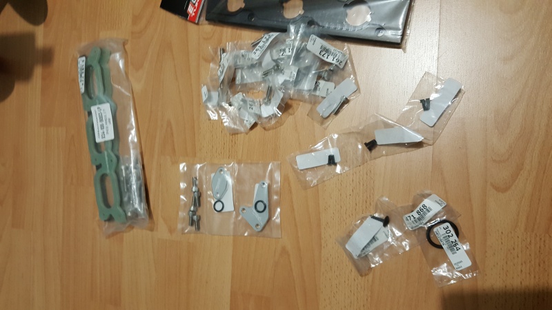

Spacer d'admission - En cours de livraison
Filetés H&R - En cours de livraison
Grosse Barre H&R avec renforts chassis 034 - En cours de livraison
Pompe 044 avec son panier
Suppression pompe à air secondaire
Modification de la pompe à eau secondaire (déplacement et régulation de fonctionnement )

Slt dinozzo, quel est l interet du carlosta basse température, puisque la température idéale de fonctionnement est 90, l'électronique est réglée pour dailleurs? Un carlosta qui ouvre plus tôt (tout comme un carlosta hs) posera plutôt soucis?
Slt Figo,
La température de fonctionnement restera 90°C sauf qu'au lieu d'ouvrir à 82° il ouvrira à 70°C, je supprime le visco coupleur au profit d'un ventilo électrique, aucun soucis pour son fonctionnement ce moulin chauffe bien assez vite, j'avais fait la même chose sur mon corrado VR6 je n'ai jamais eu d'ennui, seul son temps de chauffe et plus long mais rien d'extraordinaire
SI on te demande tu dira que tu ne sait pas ;)
Je l'ai fait sur mon ex S4, le moteur prend sa température en douceur et vu les contrainte thermique sur ce moulin c'est pas du luxe, c'est un choix purement perso, libre à tous de l'adopté ou non
S'il ouvre plus tot le moulin chauffe dans son ensemble et laisse passer plus de liquide d'ou une chauffe au final moins importante ? Je me trompe ?
:mdrdevil:
C'est ça et l'huile de par l'echangeur LDR/huile montera moins en température, j'avais gagné 12°C sur l'huile mode arsouille, ce qui n'est pas négligeable quand tu vois le point de cisaillement de l'huile
Ca m'intéresse c'est vrai que nos bi-turbo chauffe pas mal en effet sujet à suivre 👍
J'ai fait des mesures avec calorstat classique, avec mode de conduite classique, arsouille et maintenu dans les tours, je ferait ces mêmes mesure avec le calorstat basse température voir ce que ça donne concrêtement en espérant avoir plus ou moins les mêmes conditions climatique.....
Numa, à l'avenir survole/oubli mon topic ça m'ira très bien je n'ai nullement envie de discuté et/ou d'échangé avec toi, merci et te souhaite un bon reveillon du 31 :jap:
Personnellement j ai souvent enlevé des calostat pour l été et remis des fois pour l hiver (sur les diesel) la température met juste plus de temps à monter mais elle atteint ça température normal, enfin sur une Safrane diesel et Honda accord c était le cas. Après sur les M3 e36 beaucoup de personne les suppriment la mienne même en hiver le liquide de refroidissement monté très vite à la température optimal et il circule mieu, après la température d huile était assez longue à atteindre mais pas de différence entre avec ou sans calostat. Sur la S4 ça peu être différents j ai pas essayé sans.
Sur S4 c'est le même constat :bien:
Le plus gros inconvénient c'est qu'il faut déposé la distribution si on souhaite le remettre à la fin de l'été ou alors il faut le déporté, le placé en amont d'entrée de radiateur comme à l'ancienne.

Concernant la température, avec ce froid, et en conduite normale, la mienne ne monte pas beaucoup plus que 80° :reflexion:
Bonne année à vous tous ;:)
Ah mince, ça ne le fait que depuis qu'il fait très froid et que je roule doucement , dès que je tire un peu dedans, elle remonte à 90
Bref à changer alors :)

Le kit 2.0 TFSI
Le kit spacer d'admission et les bouchons de pompe à air secondaire 034
Les sondes LDR et le calorstat basse température
