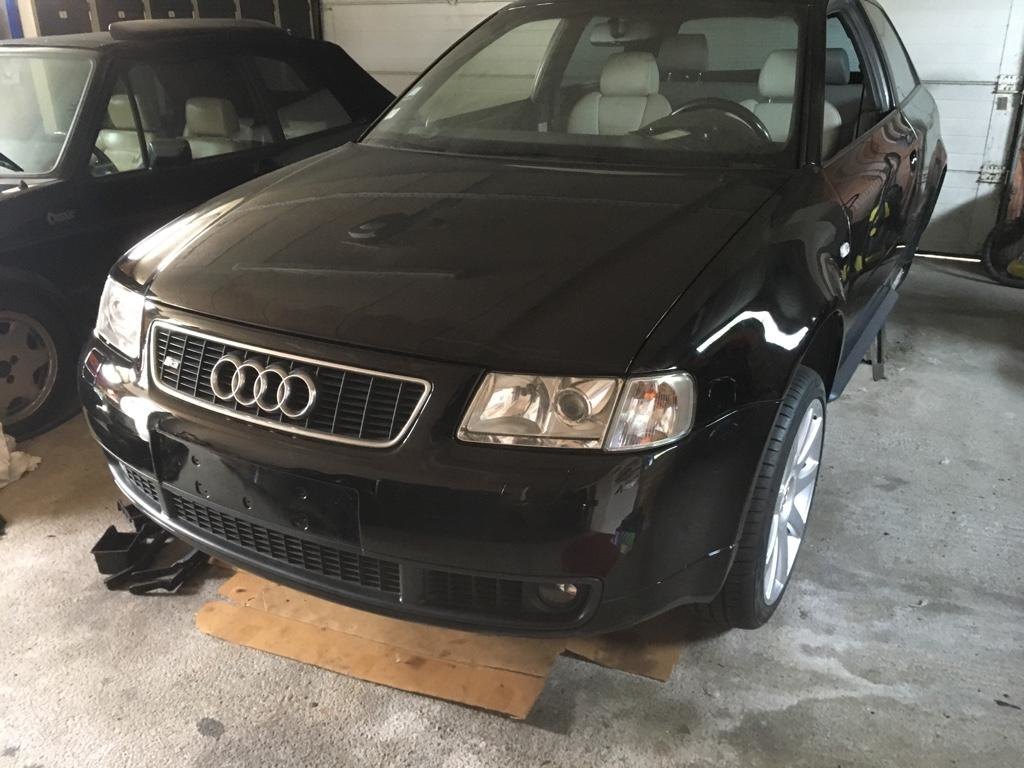

Breton de nouveau au travail sur une BAM

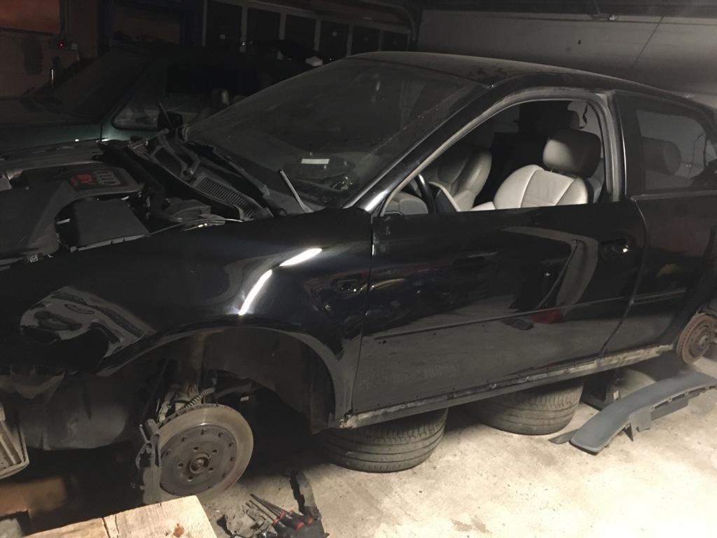

nan y a encore un peu de place mais comment le freinage a changer
par contre la pédale va plus loin
c'est peu etre que des 2 pistons mais ils sont balèze
faut que je trouve des étrier arrière un peu plus gros que ceux d'origine en moins épais et ça devrais le faire
et surement un mettre cylindre plus gros (celui du ram il ne rentre pas )
L avantage de mettre les mrs et les etriers ar quattro c est que c est les meme maitre cylindre que sur leon cupra r dc la course à la pedale change pas
bien sur mais les étiers je les avais déjà et les plaquettes "céramique " qui étais avec freine franchement terrible c'est les disque qui vont s'usé vite c'est pour ça que j'ai pris des disques sans trou n'y rainure
j'aurais eu meme la place de monter ceux du ram ST10 de 2004 (2005 il passe en 4 piston brembo et beaucoup plus épais )que j'ai monter sur mon ram mais la les disque en 32 d'épais aurais été un peu fin et ça aurais été exagérer

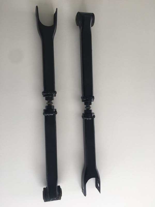

Bras arrière réglable modifié si ça intéresse quelqu un je peu en faire modifier plusieurs au lieu de prendre de la merde chinoise ou du forge qui se torche pas le cul avec des ronces

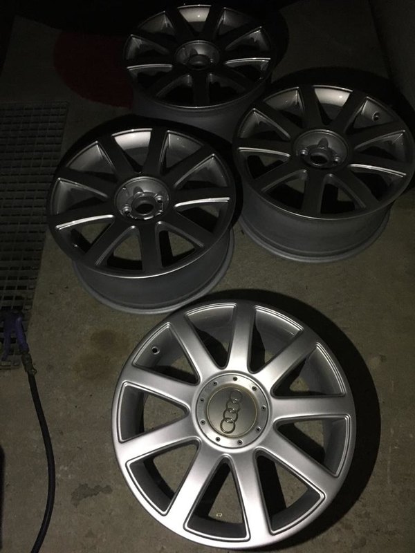

Bon j arrive pas à me faire au jantes 18
Du coup je recherche 4 jantes oem en 17 au cas où

Je pense pas c est du 330mm je pense les vendre
334 avec des etreir d’origine der32 ou tt 3.2 mk1 ça passe en toute logique dans du 17
mais avec tes étriers ça va être chaud
Cool si ça passe
