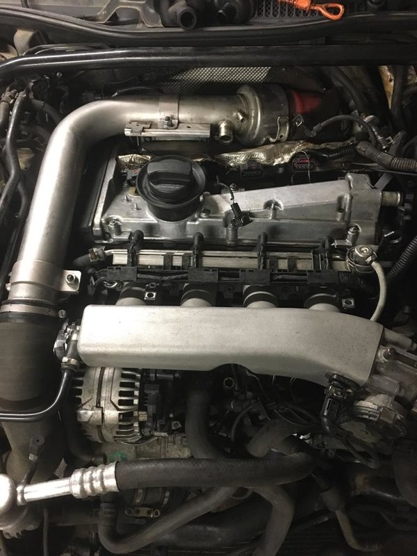

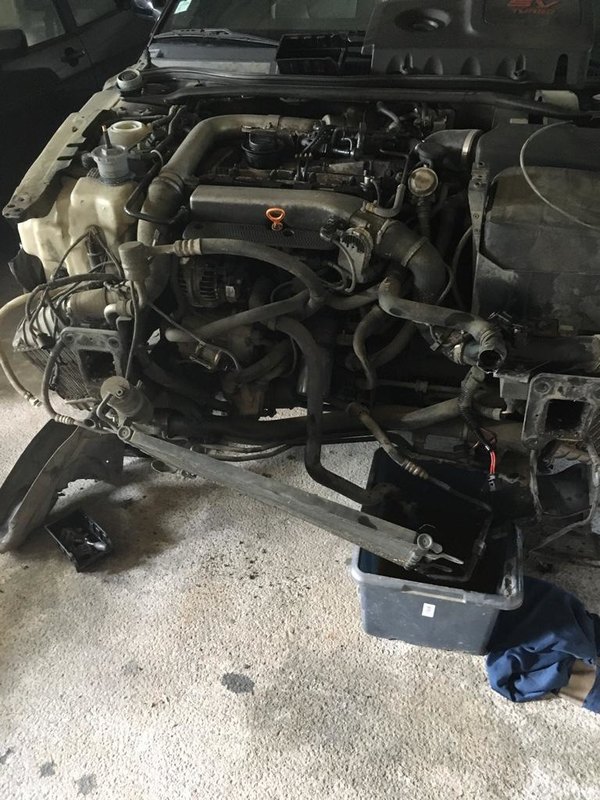

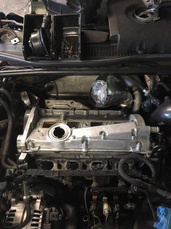

Mise sous pression du circuit sural sans surprise une passoire sous le collecteur

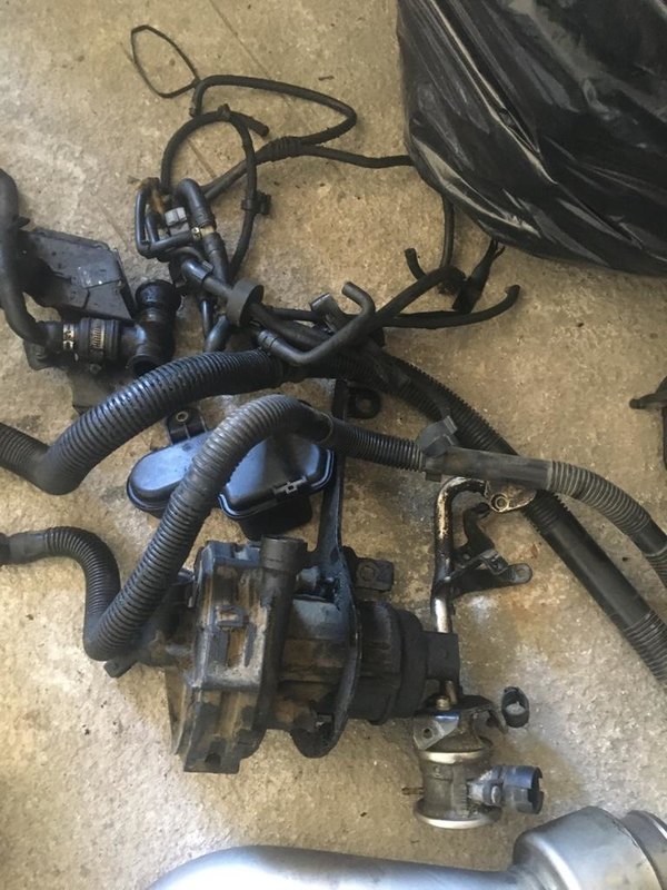

Programme fiabilité tout ce merdier,remplacement des capteurs calorstat lambdas distri et virer la pompe à air avec neutralisation dans le calculateur ainsi que la n249

une fois que tu as tous enlever tu n'as pas de défaut ?
j'ai commencer a enlever la pompe  et ces tubes mais pas encore le restant je n'ai pas encore regarder ce qu'il reste a enlever et pour l'instant elle roule donc j'y vais doucement
aurais tu un liens pour éviter que je me trompe ?
Modifié par la malice
Je vais faire retirer la pompe dans la gestion, et il me reste une plaque à faire pour boucher le trou et un bouchon pour la boîte à air.

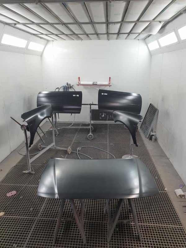

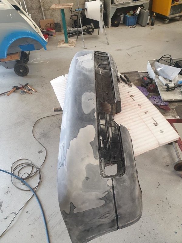

En carrosserie aussi ça avance
Trous des radars de recul adaptable rebouché

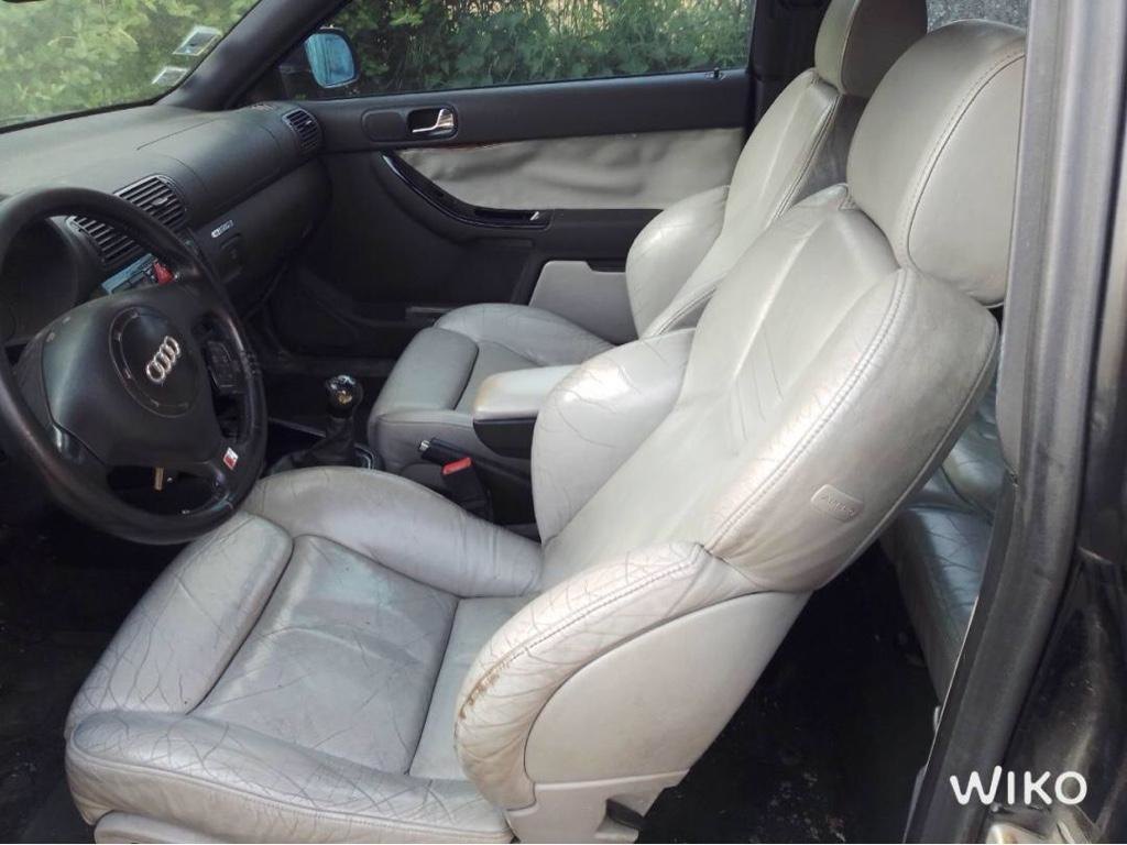

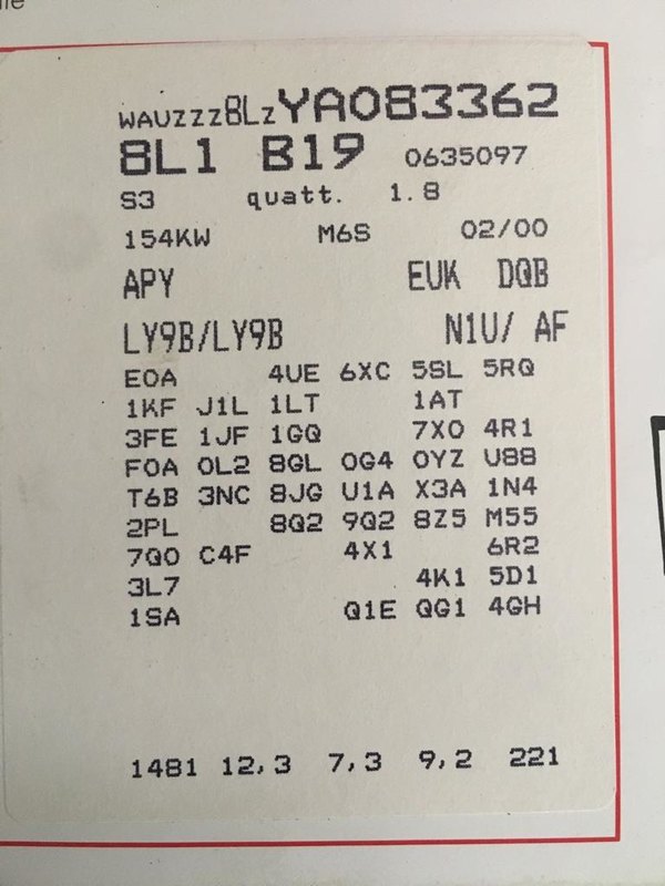

regarde avec l'étiquette du coffre tu aura ce qu'il y a d'origine donc la couleur de l'intérieur
Quelqu’un aurai la teinte pour les baguettes de porte et pare choc ?
Et éventuellement des jantes
bon bien sur j'ai pas la teinte (AF)
N1U c'est bien un cuir nappa
PS si quelqu'un a toute les ref ça m’intéresse aussi
tu n'as pas le chargeur de cd dans le coffre d'origine
par contre tu as l'esp et pas moi et ma s3 pese un peu moins lourd 1459
et tu as un toit ouvrant 3fE
