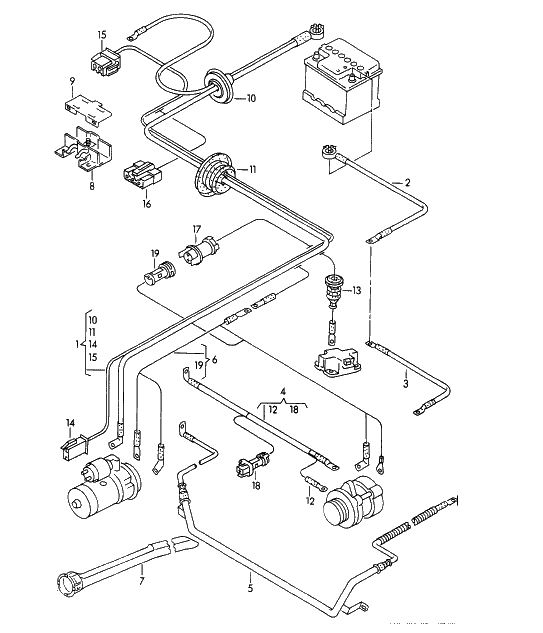

Désolé d'insister sur le sujet "electrique" , mais je pense que ca en vaut la peine, et que certains d'entre vous en tireront un bénéfice important. a fortiori pour le démarrage.... et plusieurs à-côtés:
depuis la réparation hier du démarreur (charbons neufs) et reprises des masses sous le capot, tout fonctionne (beaucoup) mieux :
- le moteur se lance au 1er tour de demarreur (1ere fois en 14 ans de A6 AEL) : ok , c'était attendu.
- les phares éclairent bien mieux,
- l'alternateur charge plus fort (ca se voit sur le mano tdb , il est + haut),
- la FC réagit au doigt et à l'oeil : ce n'était plus le cas depuis lgtps!
- le bip d'alarme à la fermeture FC sonne + fort,
- le VE montent et descendent + vite : sans dec !
- ... et un inattendu de + ce matin : la commande de clim , qui etait bloquée depuis des mois, remarche et réagit aux commandes. je peux a nouveau modifier la temperature (en + et en - ), ainsi que le volume d'air + / - , sans aucune latence (??). et à nouveau accéder au menu de maintenance caché.
Pour info, mon bloc a 420mkms, a une avance à 125 (= double du standard usine), et ... la PI est dans son jus d'usine de 1997 : elle n'a jamais été ouverte, ni nettoyée, ni recalée , ni même un joint ou un actuateur. alors oui, elle est un peu grasse extérieurement, mais aucun symptome qui ne mérite qu'on l'ouvre. le moteur a un ralenti stable, la conso est stable, pas d'acoups, pas de fumées suspectes.
Dès que j'aurais fait un peu de route et moteur bien bien chaud, il ne me restera plus qu'à tester le démarrage moteur chaud (type pause station autoroute), parce que c'était son point faible depuis des années.
Quand tu dis les masses sous le capot, ce sont celles près de la batterie ou sur le démarreur lui-même du coup ? C'est une piste intéressante en effet....
Pour la PI en effet, quand mon ancien collègue de chez Audi me l'avait réglée en juin après changement du kit il m'avait dit qu'il l'avait déja réglée à l'oreille (c'est à dire en tenant compte de l'actuateur encrassé) et il a passé le VAG-COM après - elle était dans les clous
Je n'ai pas eu le détail malheureusement (barrière de la langue... suis à l'étranger:ange:), mais j'ai compris que c'était "des masses sous le capot" : il y a plusieurs plots de masse, mais après avoir jeté un oeil (par le dessus), il n'a pas l'air d'y avoir touché.
Donc forcément, il a refait la masse sur le démarreur.
Et s'il y a d'autres masses pas loin du démarreur et qu'il avait le nez dessus, il a du regarder et remettre en état.
Désolé, vraiment, de ne pouvoir être plus précis, je n'ai rien ici pour lever la voiture, et pas mis le nez la-dessous depuis un bail. et .. la barrière de la langue.
Ma batterie est une varta E44 assez récente (2 ans env), et les cosses dessus sont en parfait état. La + avait été changée il y a 4-5 ans, car l'origine avait fendu, et rien que ca, ca avait déjà fait une grosse différence.
à vos schémas, à vos loupiottes, à vos chandelles :D :a3:
Les experts A6 C4 nous diront combien il y a de tresses de masse sous le capot AEL AAT, et où elles sont.
Au prix de la pièce et de la complexité de la réparation, "ça vaut le coup" de jeter un oeil ;-)

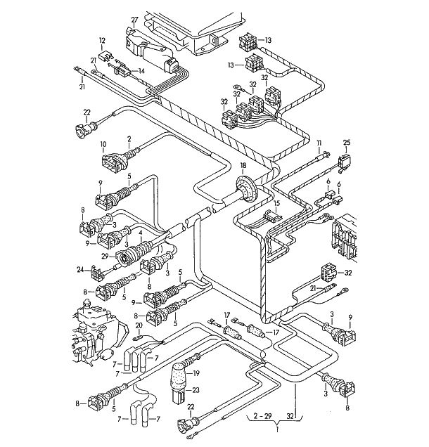

Avec vos logiciels atelier Audi , vous allez pouvoir nous sortir de jolis éclatés avec les ref et position et le toutim' :-)
L'investigation continue.
Le prochain qui a la voiture sur la fosse, avec les caches enlevés :) dégaine son APN :biggthumpup:
S'il fait beau la mienne ce weekend, les caches sont déjà enlevés, et j'ai les rampes depuis quelques mois maintenant, faut que ça serve!
