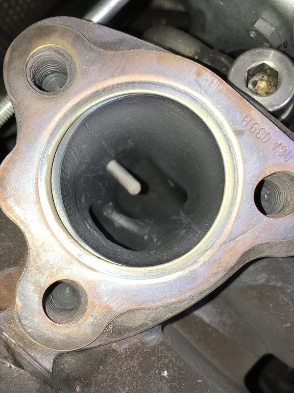

Arf merde, l'oem sort plutôt "facilement" sans tout démonter. T'as des photos de comment tu as graté le collecteur ?
Modifié par bk56190
Je vais d’abord essayer de démonter le minimum mais les vis qui tiennent le collecteur côté turbo vont bien m’embêter surtout une qui est très chiante déjà sans le turbo.
Non j’avais pas fait de photo hormis celle ci, c’est là que je me dit que c’est sans nul doute côté turbo ou le flux merdouille, car il me semble être aligné côté culasse. Mais de l’autre côté il me semble avoir descendu la « croix » d’environ 1cm pas plus et comme tu l’as dis le cylindre 1 et 2 sont sur la même conduit...
ok, oui c'est bien côté turbo le probème, peu côté culasse. D'après ceux qui ont retaillé et les tutos en ligne, faut quand même retirer pas mal de matière pour que ça marche avec de la pression.
Oui je me rend bien compte du problème... au moins après remontage ça pourra servir de leçon à d’autres, évidemment il a fallu que je joue le cobaye lol

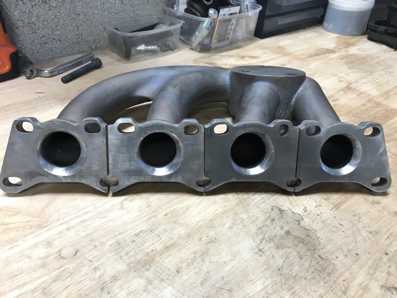

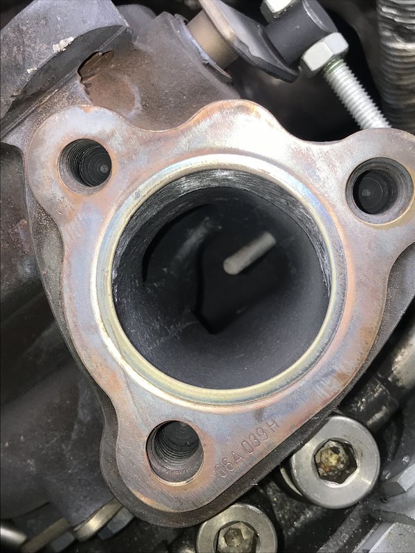

Bon j’ai eu un peu de temps hier et aujourd’hui pour m’attaquer au collecteur, je me rend compte que je ne l’avais vraiment pas assez travaillé même en sortie de culasse mais le cylindre 2 est pas pire que les autres.
Questions

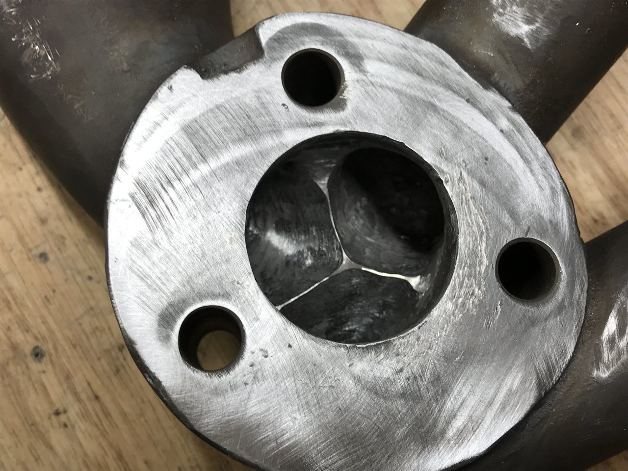

- On voit que l’alignement du turbo est pas tip top, ça vaut le coup de l’aligner ?
- Si je bouche l’entrée de la partie chaude je peu essayer de le faire dessus ? Ou même sans boucher ? J’ai pas vraiment envie de le sortir.
Il me reste à trouver les bon outils pour faire ça, j’avais commandé un kit de 5 ou 6 fraises mais elles ne vont pas sur ma dremel le diamètre est trop gros.
Bon finalement j’ai aligné 😂 j’ai protégé l'entrée et souffler au fur et à mesure.

Bien joué pour le grattage, tu peux le faire oui côté culasse, ça perturbe le flux actuellement.
Cylindres 1 et 2 se jettent dans le même trou, et c'est le plus petit des 3 trois.

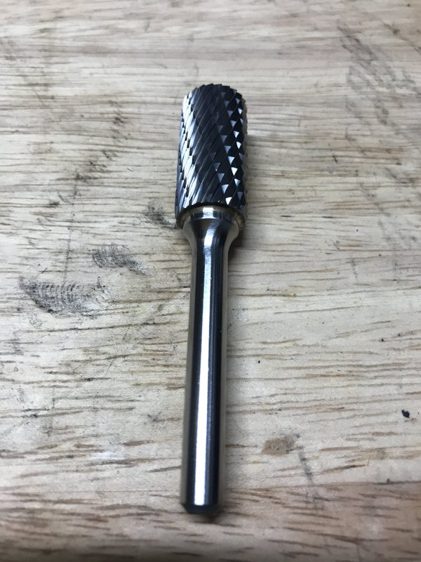

J’ai acheté de quoi lui faire la peau à ce collecteur 😈
Rentré trop tard j’ai juste fait un essai, ça a l’air de mordre plutôt bien 😊
Oui ça le fait mais je manque de fraises, pour le moment j’ai bien dégrossi mais à vrai dire j’ai aucun repère... je ne sais pas où m’arrêter...?
J’en suis là, je sais c’est moche 😂

Oui puis la finition est pas faite mais je sais pas si je dois encore agrandir...

Oui c’est assez complexe car une fois que tu as percé c’est trop tard ou plus vicieux si il fend à cause de matière trop faible...

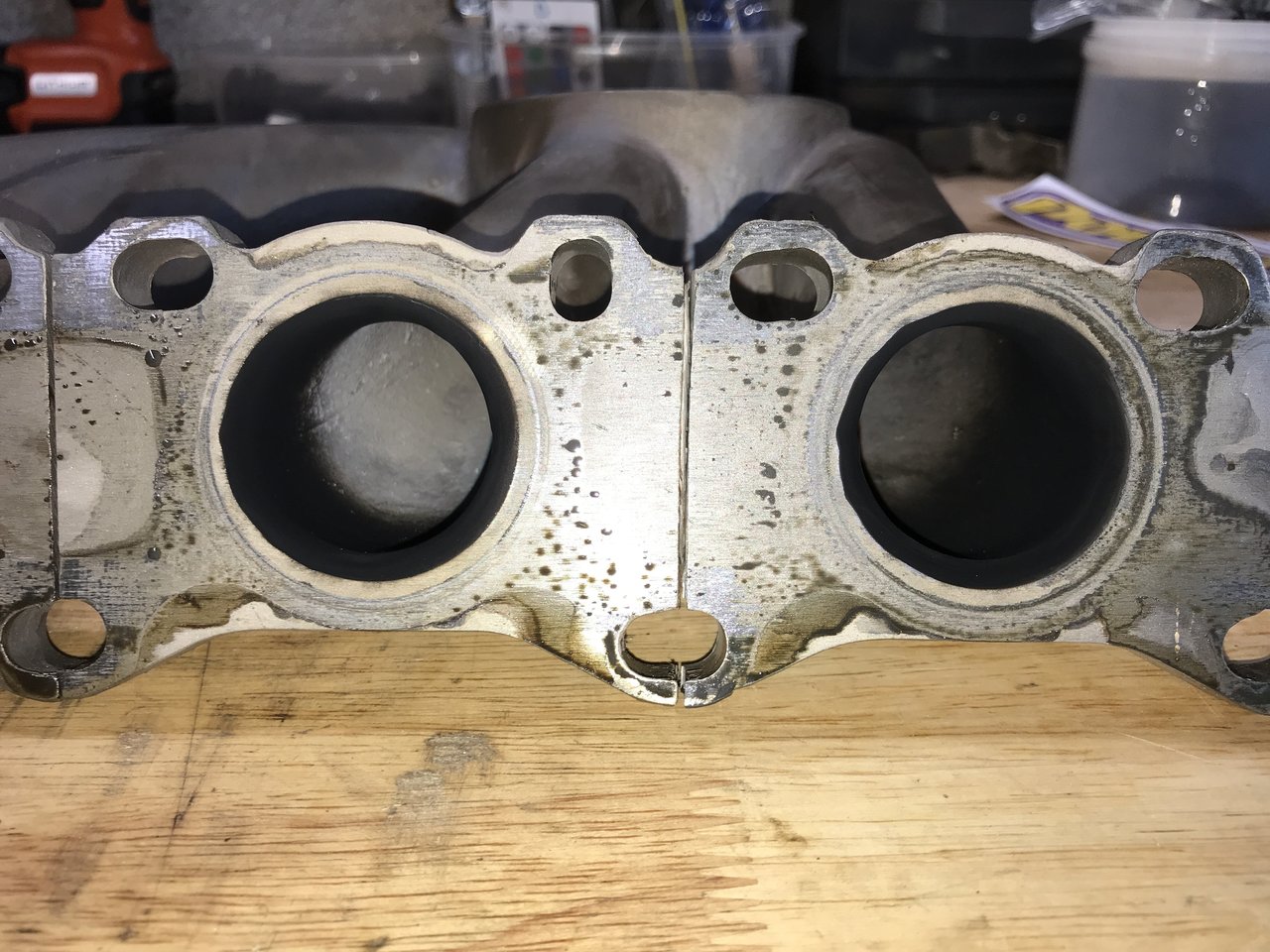

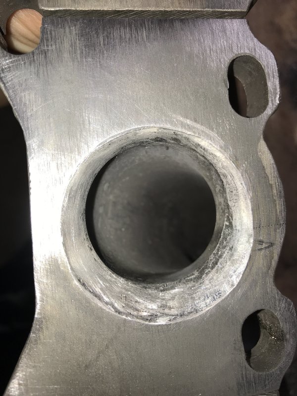

L’alignement côté culasse se fait plus « facilement » on va dire vu que l’on peu prendre plus d’angle et mieux voir. Je joint une tof du cylindre 1 et 2 je pense que je n’y toucherai plus, à moins qu’on me dise que ça n’aille pas.
C’est plus coté turbo ou je sais pas si je dois encore continuer, l’OEM fait 11mm en profondeur au plus bas, j’avais descendu jusqu’à 17 au premier essai et là je suis arrivé à 24mm de profondeur.
J’ai un peu fignoler surtout descendu mais je manque clairement d’outillage et autant de savoir faire on va pas se mentir....

Élargie le diamètre côté turbo ?
Si c’est la question non, car mon turbo n’est pas plus gros qu’un OEM donc il est déjà au même diamètre et maintenant aligné au collecteur et joint. Y’a une photo plus haut Jess
