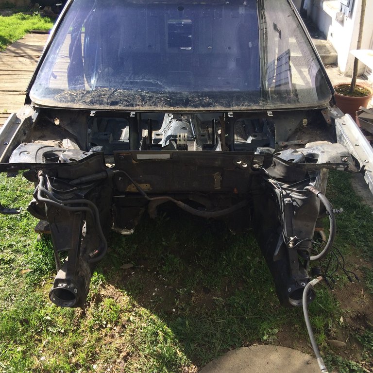

Et bien hier, elle était +/- comme ça :
Et aujourd'hui elle est partie avec son nouveau proprio. ça fait un peu de place !
Parebrise fissuré, il a pas voulu se laisser faire ... :-/
Lunette arrière, ça m'a soulé donc j'ai même pas essayé lol. Mais bon vu que la caisse a été vendue, pour en refaire une, c'est parti "avec le reste" ;)

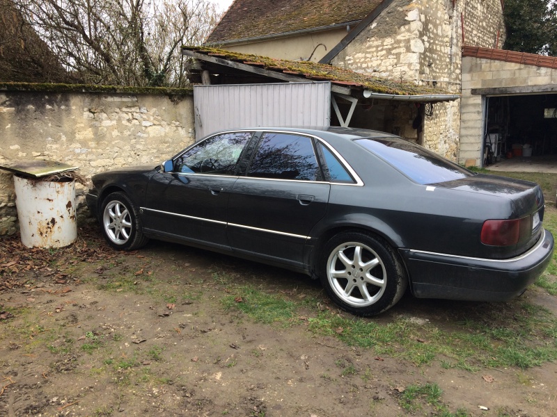

Quelques news. 237000 km
J'ai passé le CT hier, j'ai les 2 soufflets de cardan côté roue, à l'avant, qui sont à changer (complètement déchirés et graisse qui se barre) et une ampoule de veilleuse à l'avant qui a eu la bonne idée de se suicider en allant au CT AP-Smiles_u1F60F.png
Sinon quelques blagues mineures, du style corrosion ligne d'échappement et trace de corrosion à l'arrière (châssis) de la voiture (à bon, sur une caisse alu ?? AP-Smiles_u1F62C.png). Bref, rien de dramatique.
