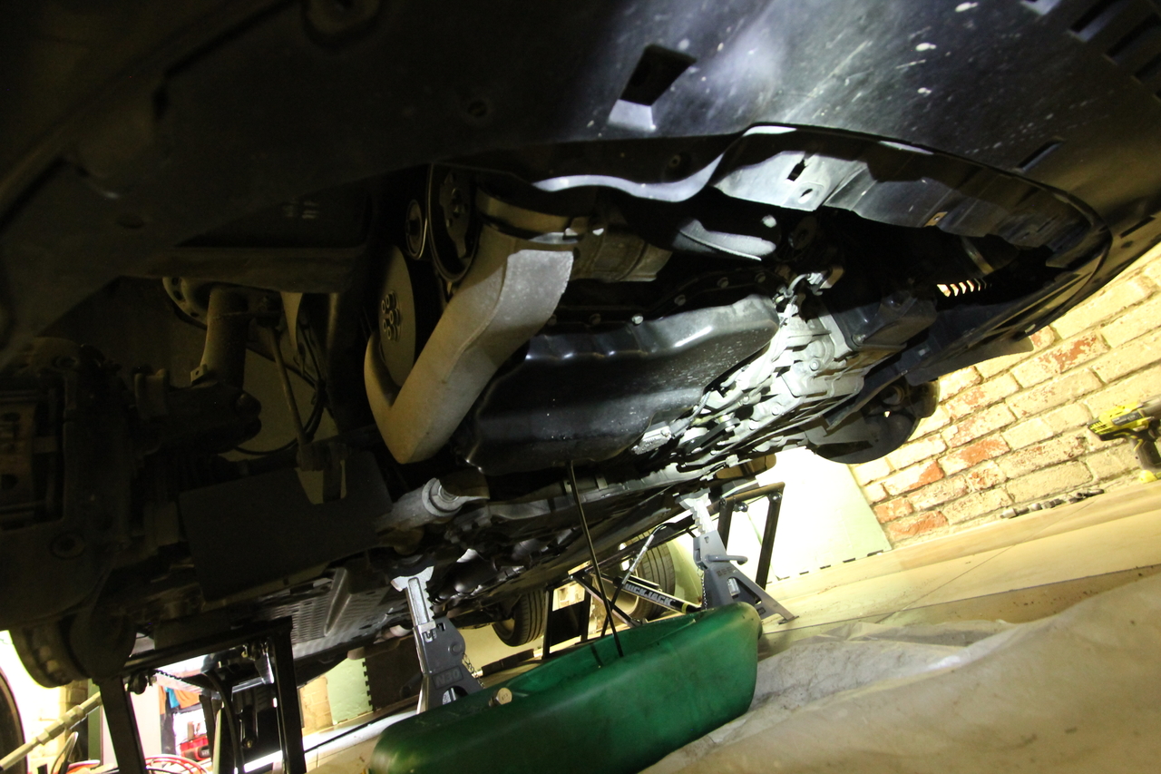

Vidange intermédiaire réalisée, la dernière date d'1 an.

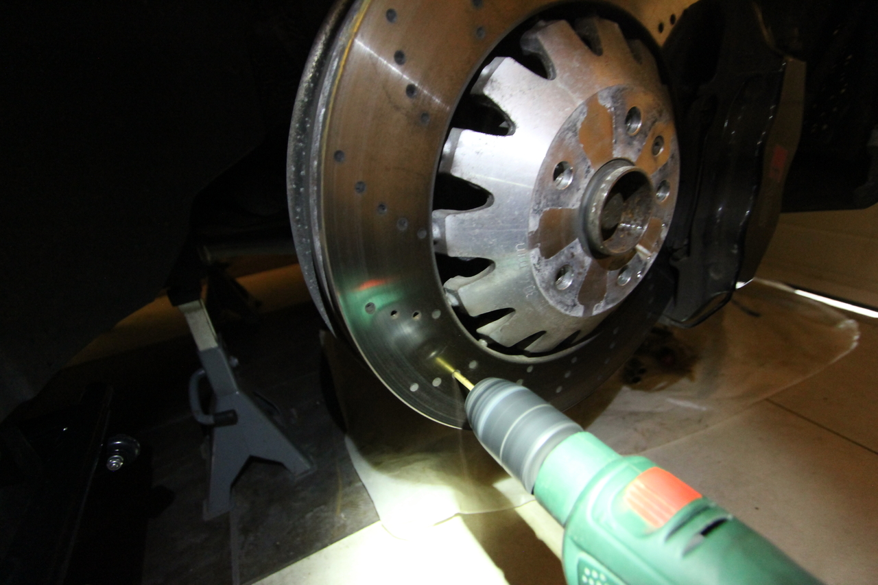

J'ai controlé les soufflets de cardans (ok), et les disques / plaquettes, j'ai de la marge encore
- avant : presque 32mm encore de disque (32mm neuf, 30mm mini), garniture 8mm
- arrière : 21mm (22mm neuf, 20mm mini), garnitures 7mm
Beau boulot !
Tu es complètement d'origine (disques/plaquettes) ?
Moi oui, pour le moment pas de vibration, j'ai peur de nettoyer les disques comme tu as fait, et que ça me crée un problème...
Je me suis demandé aussi si je passais sur des plaquettes PFC avec disques d'origine, pour éviter des problèmes futurs ?...
Je suis équipé a la hauteur de la place que j'ai, c'est a dire pas assez AP-Smiles_u1F62C.png enfin dur en centre ville d'avoir des grands garages.
Je suis en disque d'origine avec plaquettes PFC :)
Non, mais depuis que j'ai tout changé je ne suis retourné sur piste et quand je roule fort, je fais chauffer et refroidir avant arrêt et lavage.
