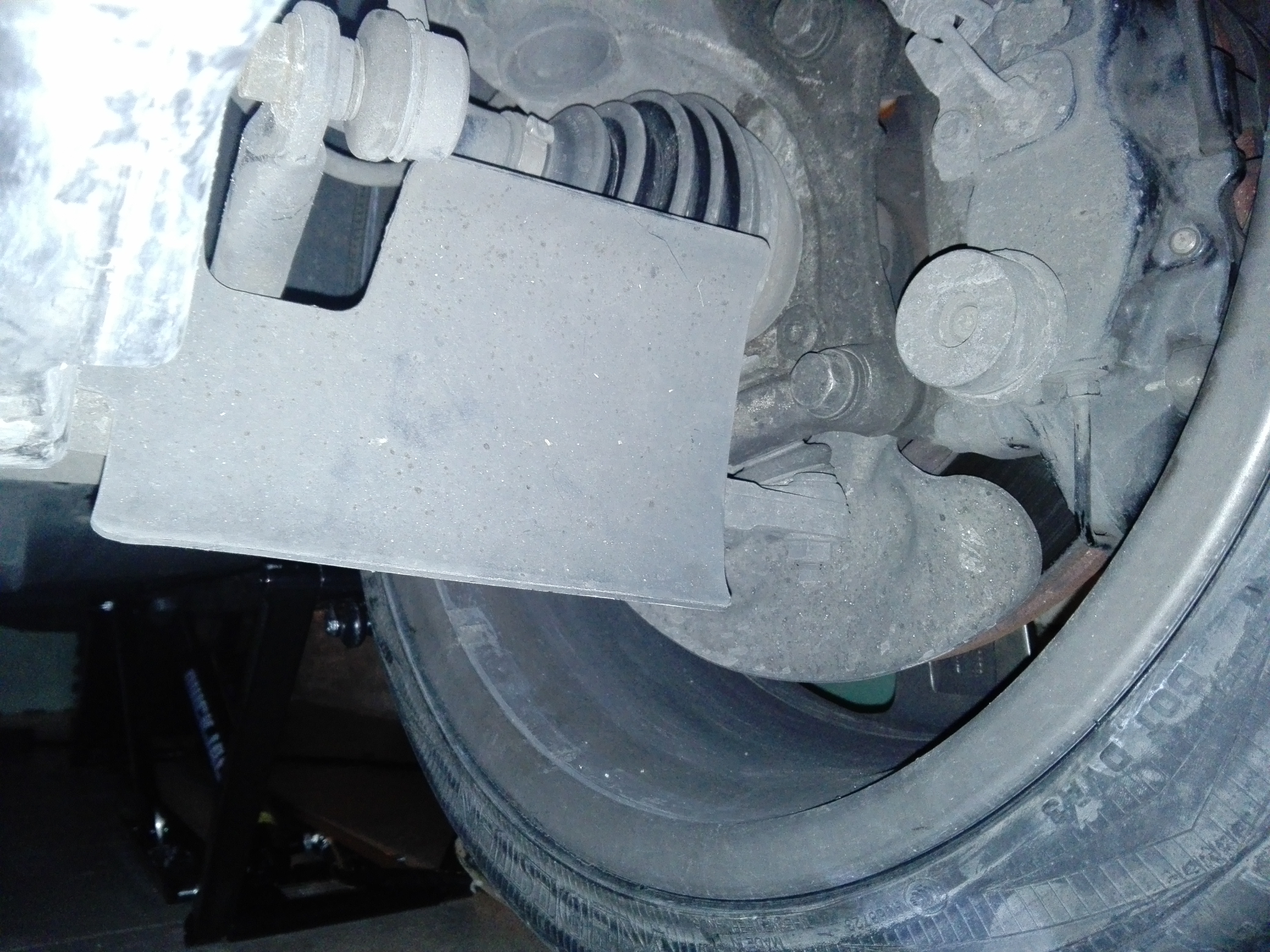

Je suis repassé sous la voiture pour un truc, et j'ai bien les pareboue aérés, les déflecteur d'air pour les freins mais pas les caches poussière percés ! Je prévois de changer ça avec les disques du coup car c'est ce qui permet avec les déflecteurs de refroidir les disques de l'intérieur.
Ça ressemble à ça : https://www.google.fr/search?q=8J0615311E&safe=off&client=ms-android-huawei&prmd=mivn&source=lnms&tbm=isch&sa=X&ved=0ahUKEwi7mIX204TZAhXFJcAKHRRND_QQ_AUICigC&biw=360&bih=524#imgrc=WM5jJ4eKrHYRFM:
Moi sur la mienne c'est par là que j'ai nettoyer les trous des disques face interne qui était tous boucher.
Donc je sais qu'elle équipé de ces Modèle de cache, et d'avoir enlever toute la merde des trous de part en part j'ai trouver un certain confort de freinage en conduite cool, très peu perceptible mais differents sure et certain de quand presque tous les trous etait boucher quand je l'ai acheter
Non puis les problème de freins viennent de plusieurs facteurs combiné ensemble, trous boucher, mauvais refroidissement absence deflecteur d'air, les caches poussiere plein, le disque avant droit tourne a l'envers, les reprog surpuisante, le poids du train avant bref
Quand j'aurais trouvé un disque pas voilé pour re mettre à droite, je vous dirais se que ça donne,
après ma semaine de vacances je m'occupe pour chercher 1 ou deux disques et faire une un bon système de refroidissement.
