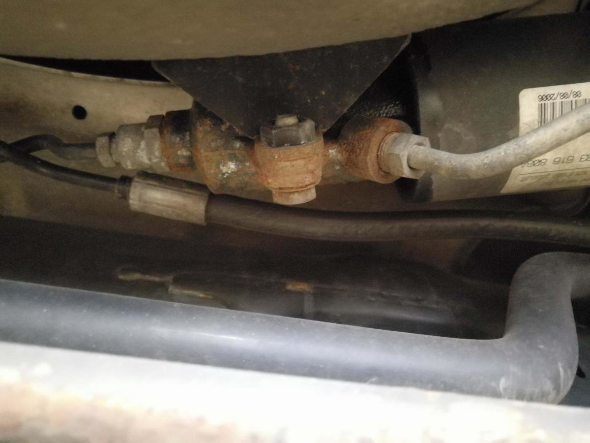

Aujourd'hui j'ai remis les roues d'été. J'en ai profité pour regarder en dessous si tout allait bien, j'ai vu une fuite sur le DRC.
Je ne roule vraiment pas beaucoup moins de 2000km en 10 mois.
Je vais essayer de poster la photo du DRC.

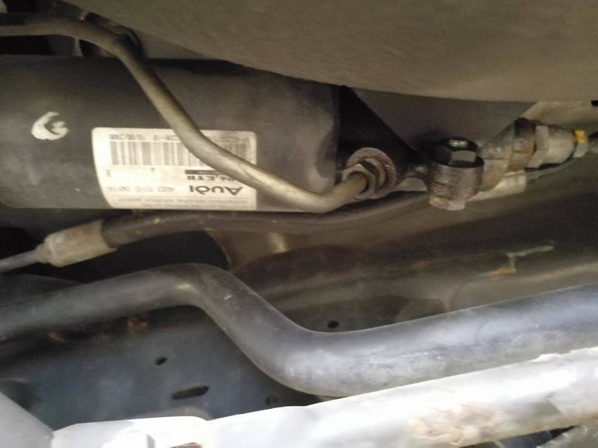

Voici les photos de mes DRC, enfin je ne sais pas si c'est bien ca:
Exact se sont les pompes qui servent à durcir les amortisseurs ça vaut une fortune à l'époque audi voulais m'en changer une car elle n'envoyez pas la bonne pression 900euro si mes souvenir son bon.....
Wouah ! 900€ !
Le pire c'est que ça ne fuyait pas en novembre dernier, je vais attendre que le deuxième fuit pour changer le système complet pour des bilstein B16
Tu as vu par où ça fuyait? Il suffit peut être de remettre un coup de clé?

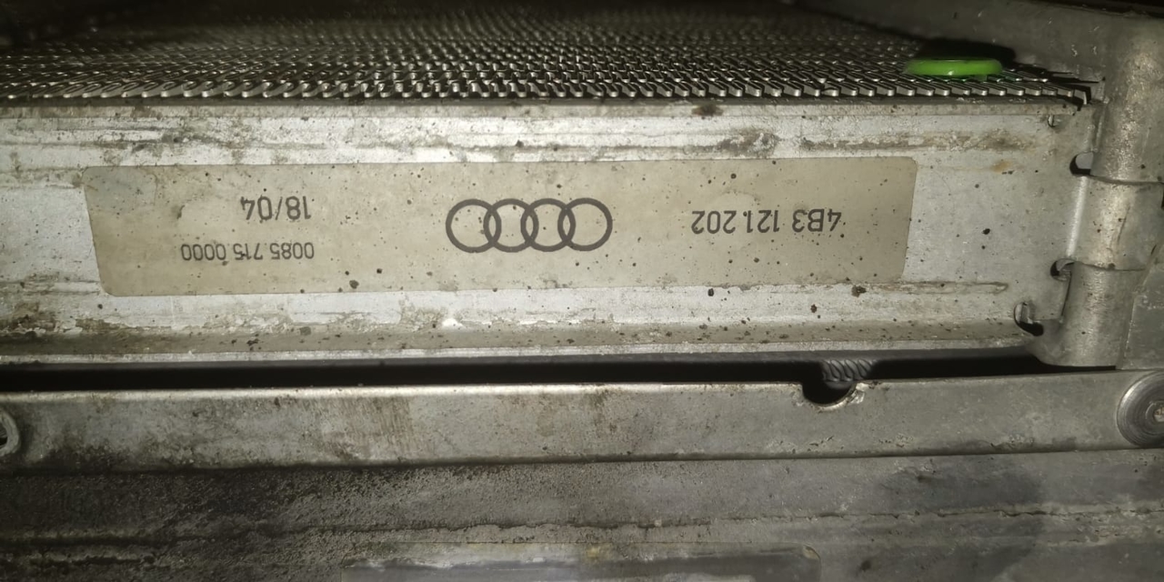

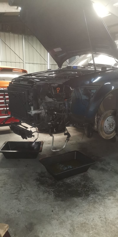

Après les Bilstein B16 et les 4 disques et ses 12 plaquettes, voici le tour de la distribution et de la pose des wagner AP-Smiles_u1F61C.png
Or mon mécano m'informe que l'un des radiateurs derrières un échangeur fuyait.
Je ne trouve nulle part cette pièce 4b3121202, rupture de stock partout, même plus fafriqué d'après certains vendeurs.
J'ai trouvé un réparateur de radiateur à plus de 50km, c'est ma seule solution pour l'instant.
Je préfèrerais changer les 2 pendant que tout l'avant est démontéAP-Smiles_u1F60B.png

J’ai moi même une plus et mémé soucis avec ces radiateurs supplémentaires. J’ai contacté la boîte qui les faisait Pour Audi , elle se trouve en Allemagne . Ils avaient encore les plans donc ils m’en ont refait 2 rien que pour moi. Et pour un tarif très compétitif. Je suis au taf et je te communique les coordonnées et tarifs si ça t’intéresses.

Enlèvement des radiateurs par Hupond ce matin.
Wait and see
Envoyé de mon LYA-L29 en utilisant Tapatalk
Retour de chez Hupond:
Radiateurs HS impossible à réparer. On me propose de me les refaire en cuivre pour environ 350€ pièce AP-Smiles_u1F61E.png
Qu'en pensez-vous ?
Modifié par bakanach
C'est pas de chance AP-Smiles_u1F61E.png, malheureusement si les pièces de remplacement sont introuvables pas d'autres choix que le sur mesure et le prix en conséquence.
Moi je les ai directement commandé en Allemagne à la boîte qui les faisait pour Audi . Ils ont bien voulu m’en refaire 2 car ils avaient toujours les plans .
