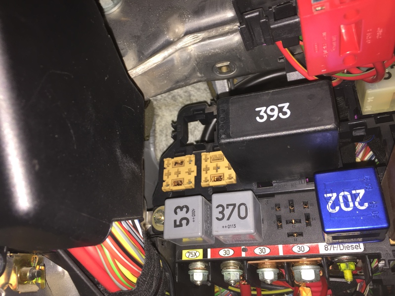

merci scalpa pour le shema,moi le câblage je l ai passer jusqu a la fameuse prise blanche en dessous du calculateur cote baie de pare brise,mais c est après,pour la couleur des files et la fameuse borne 75 je ne la trouve pas... http://forums.audipassion.com/topic/14629-tutoriels-a4-b5-amortisseurs-avar-regulateur/
la borne 75 je pense que c'est sous le volant vers les relais comme sur la photo du tutos que tu suit , je peut pas trop t'aider

moi dans mon A6 de 2001 j'ai sous le volant 75X mais je sais pas a quoi sa sert et je prefaire pas te dire des conneries , je cherche sur le net des infos
