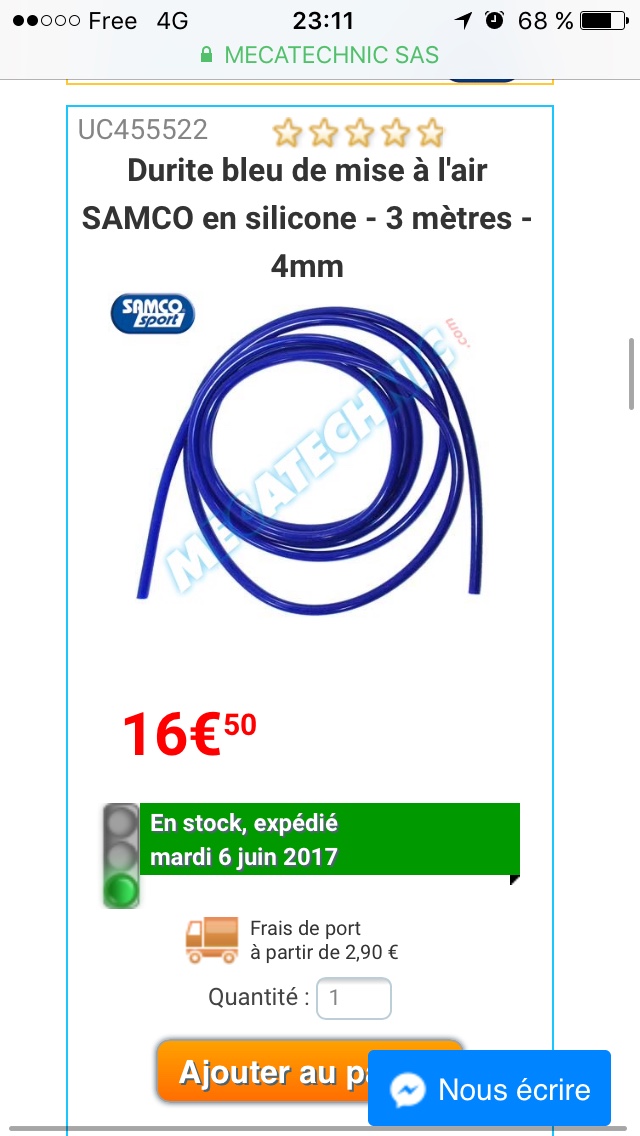

As tu récupérer de la durite pour virer ta n249 ? On lui fera une mise sous pression aussi,
Envoyé de mon D6633 en utilisant Tapatalk
J ai voulu commander la dernière fois sur street motorsport mais 3 semaine de délai pour la livraison ... alors j ai laisser tomber en passant que j allait monter vous voir entre temp .... j ai juste récupérer la résistance ... à moin que toi ou Cedric vous ayez tu rab qui traîne ... sinon je le ferais plus tard .....
Merci camelo j avais zapper Mecatechnic .... et pourtant je leur en es laisser de l argent à l époque quand j ai restaurer ma golf 1 cab de 89 ..... Trouver commander ... tu vas pouvoir te faire plaisir Bam

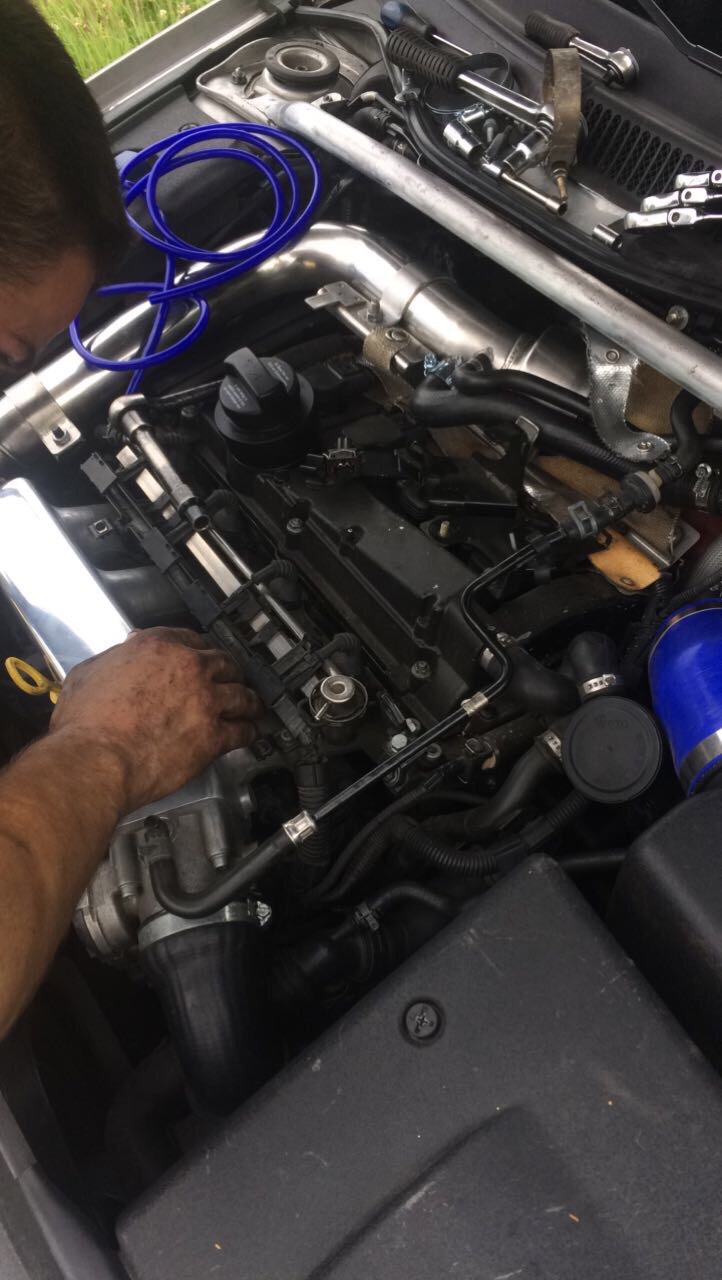

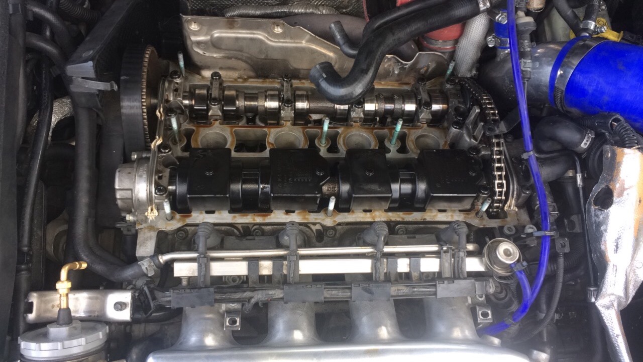

Salut tous le monde petit résumer de ma journée marathon de hier ... décollage à 6h30 arriver à 13h30 chez Mr Soldja (Cedric) et son acolyte Bam (baptiste) ... de vrai passionner qui aiment la S .... et qui on pas peur de se salir les mains ... on a pu finir la voiture à Cedric pour supprimer les dernières petite fuite ... et même fait un tour avec pour être sur c bon elle est prête pour le rodage ..... et sa va être une sacrée fusée .... elle es vraiment poser à la bonne hauteur et les jantes mtm lui von à la perfection et avec les motifs châssis elle prend les virages ou plutôt c les virages qui se font prendres par la voiture ........ pour la mienne on a fait un teste de pression pas grand chose une petite durite à surveiller suppression de la N249 batiste attendais que sa l exterminer de mon compartiment moteur montage du ramair et petit soucis de joint de cache culbu vers les demi lune (bizarre moin de 15000km )encore merci à batiste pour avoir sauver mes bobines de la noyade d huile ... 452b6bcf0c99b3301a709b5dcfea7369.jpgc1e4f5cf8a407c734251395892b1a7e5.jpgsinon le sorcier Cedric c occuper de ma voiture prise de logs et à confirmer avec batiste que la réfection complète de mon moteur + turbo avait été bien réalisée car la voiture à vraiment la pêche et tien bien la consigne (sa y vous l expliqueras car c trop technique pour moi )mais malheureusement ma pompe à essence d origine n arrive plus à suivre ..... mais déjà sa a l air de vraiment pousser c plus la même bagnole et pour vraiment profiter de tous se pontentiel changement de la pompe par une DW65 à venir dans les semaines qui arrive .... je vous ramène une brioche pralu quand vous voulez les mecs sa m as fait grave plaisir ..... mais malheureusement la journée es passer trop vite chargement des pièces dans mon coffre et décollage à 20h rentrer se matin à 3h (14h de bagnole sa fatigue ) ....
