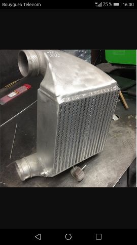

Pas encore je récupère dans la semaine je posterai la photos rénover mais j'ai trouver sa sur le net sa ressemblera à sa en principe 90a8901df0064482c0fcd1c355699d90.jpg

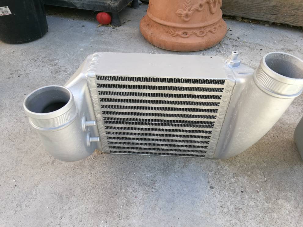

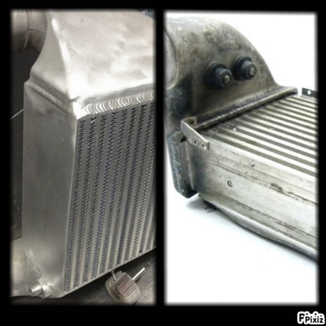

Verdict tombe mes échangeurs sont de passoire même avec l outil c'est pas forcément audible même l oreille dessus , une fois démonter remplis d eau sa pisse je l'ai est enmene à remettre à neuf avec un faisceau neuf soudure TIG 570€ plus gros volume et renforcer je m'en sort bien

salut je l'ai fait faire a cote de chez a toulon dans le var par http://www.radiateurs-giovannoni-toulon.fr/ , il remplace le faisceau complet et remonte un nouveau en soudant au TIG les coques

C'est le prix pour 1 ou pour les deux ? Qu'es ce que tu appelle plus gros volume ?
Cordialement.

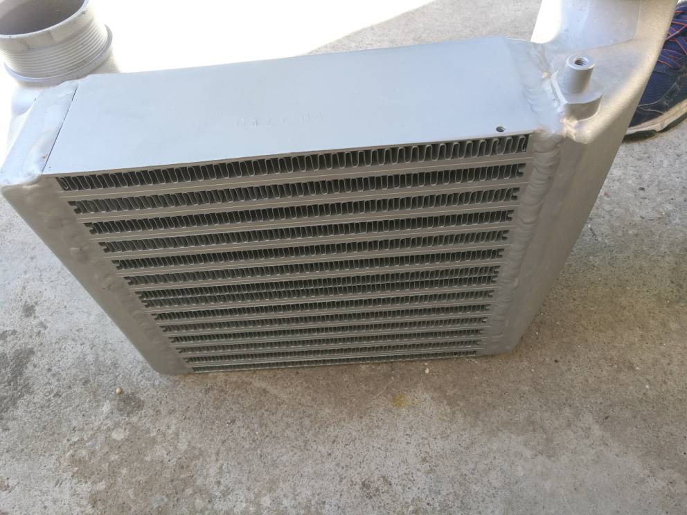

non pour les 2 ce qui est très correct pour le travail et le rendu , le faisceau monter est legerement plus large et plus haut ce dernier est aussi large que les coques donc volume légèrement plus gros par rapport a celui d'origine qui est en retrait cf photo

Pour le remontage fais attention, si ton échangeur est plus épais, les deux écopes d'air ne rentre plus comme elle devrais, prévoir de la découpe.
Bon remontage DjBilBao

Oui le gars m'a prévenu je vais devoir adapter la fixation , je vais le faire tranquillement les échangeurs sont dehors je repère fixe et remonte sa .va être un peu compliqué pour le place qui a

Avec les échangeurs KW (donc beaucoup plus épais) sans les écopes d'origine pas de problème.
Mais quand tu veux remettre les écopes d'origine il faut les couper car elles sont trop grande :mur:

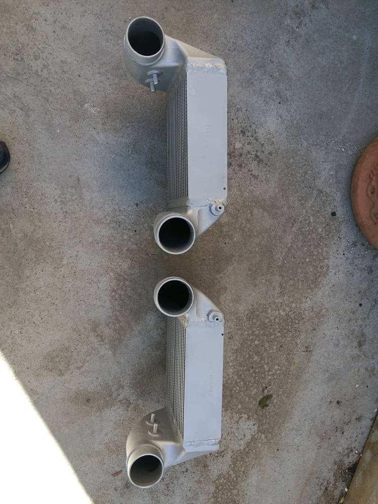

Je récupère mardi en principe j vais bien m enmerde pour ajuster mais je vais prendre le temps

C'est récupère Aujourd'hui ,ajustement plus difficile cote passager comme dit plus haut sinon belle finition plus robuste seul bémol j'ai refait un test de mise en pression apres montage toujours pas plus de 0,300 ya du mieux mais bizarre me reste les durites en test pression vous arriver à maintenir 600/800 gr ? 94dd2537f8660eef3828fa612698050c.jpg92842dbe2aedde4c44ad44f47b57e6b9.jpg7b4a1285b7b6297f22f57ced5b2ced89.jpg

Beau travail sur ces échangeurs,pour ta pression,ça peut venir d'un manchon ou durites de percé .
Je suis pas cinglé sa doit bien se maintenir ? c'est la prochaine étape mais le moi prochain sa pique déjà la
Envoyé de mon FRD-L09 en utilisant Tapatalk
Ca doit se maintenir. Tu peux évidemment avoir quelques pertes, surtout si tu as fais ton outils, mais ce doit être minime.
Perso, j'avais mis 1 bar pour la mise sous pression, et j'avais du perdre environ 100 gr en 45s - 1 min... je ne me souviens plus exactement.
Merci goodwood sa me rassure mais je ne dépasse pas les 0.200/0.300 bar on continue la recherche de fuite mes échangeurs était percé sa c'est sur
