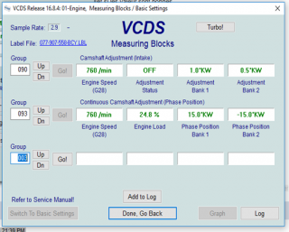

Bonjour à tous;
Peux de temps après le changement de ma distribution et déphaseur j'ai le voyant moteur qui s'allume
avec comme défaut :
16730 - Camshaft Position Sensor (G163)
P0346 - 004 - Implausible Signal - Intermittent - MIL ON
17748 - Camshaft Position Sensor (G40) / Engine Speed Sensor (G28)
P1340 - 001 - Incor. Correlation - Intermittent
17537 - Fuel Trim; Bank 2 (Mult)
P1129 - 002 - System too Rich
j'ai regarder les valeurs des déphaseurs, elles ont l'air d'êtres correcte (moteur au ralenti et pas encore chaud)?
Peux êtres un problème de câblage sur le CPS?
A voir a chaud mais je ne pense pas qu'une fois chaud tu récupère au moins 10°
La tolérance sur le canal 93 doit être compris entre -3/+6° là tu es à plus du double :icon_eek: :icon_eek:
Sur le canal 90 en fonction du régime sur un parcours routier et à température, tu dois être entre 16 et 25° si mes souvenirs sont bons.
Peux tu me donner un peux plus de détail sur le fait que cela viens du calage de la courroie svp
Si le problème venait des déphaseurs il est peu probable qu'il soit sur les deux en même temps.
Ensuite tu as des valeurs négatives sur un banc et positive sur l'autre avec un delta énorme. Ce qui implique qu'un côté est en avance et l'autre en retard. Les deux côtés étants liés par la courroie, pour que ceux-ci se trouvent décalés l'un par rapport à l'autre, il y a forcément quelque chose qui cloche niveau synchronisation. Si les déphaseurs étaient en cause tu aurais un écart positif sur les deux ou négatif sur les deux. Ou bien un seul côté dans les choux si un ne fonctionnait pas. Les arbres peuvent aussi avoir été décalés au montage dans un sens d'un côté et dans l'autre sens de l'autre, mais ça reste peut probable, on a tendance à répéter l'erreur pas l'inversée.
