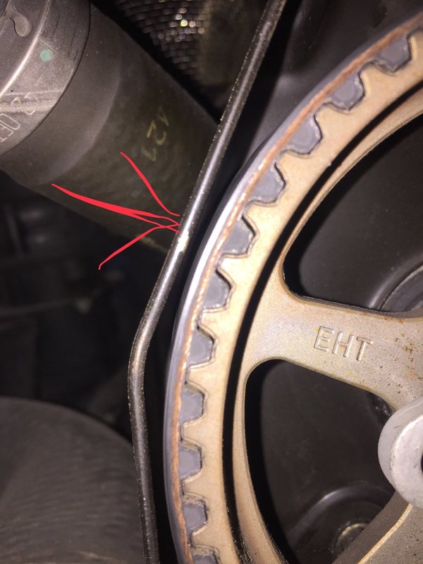

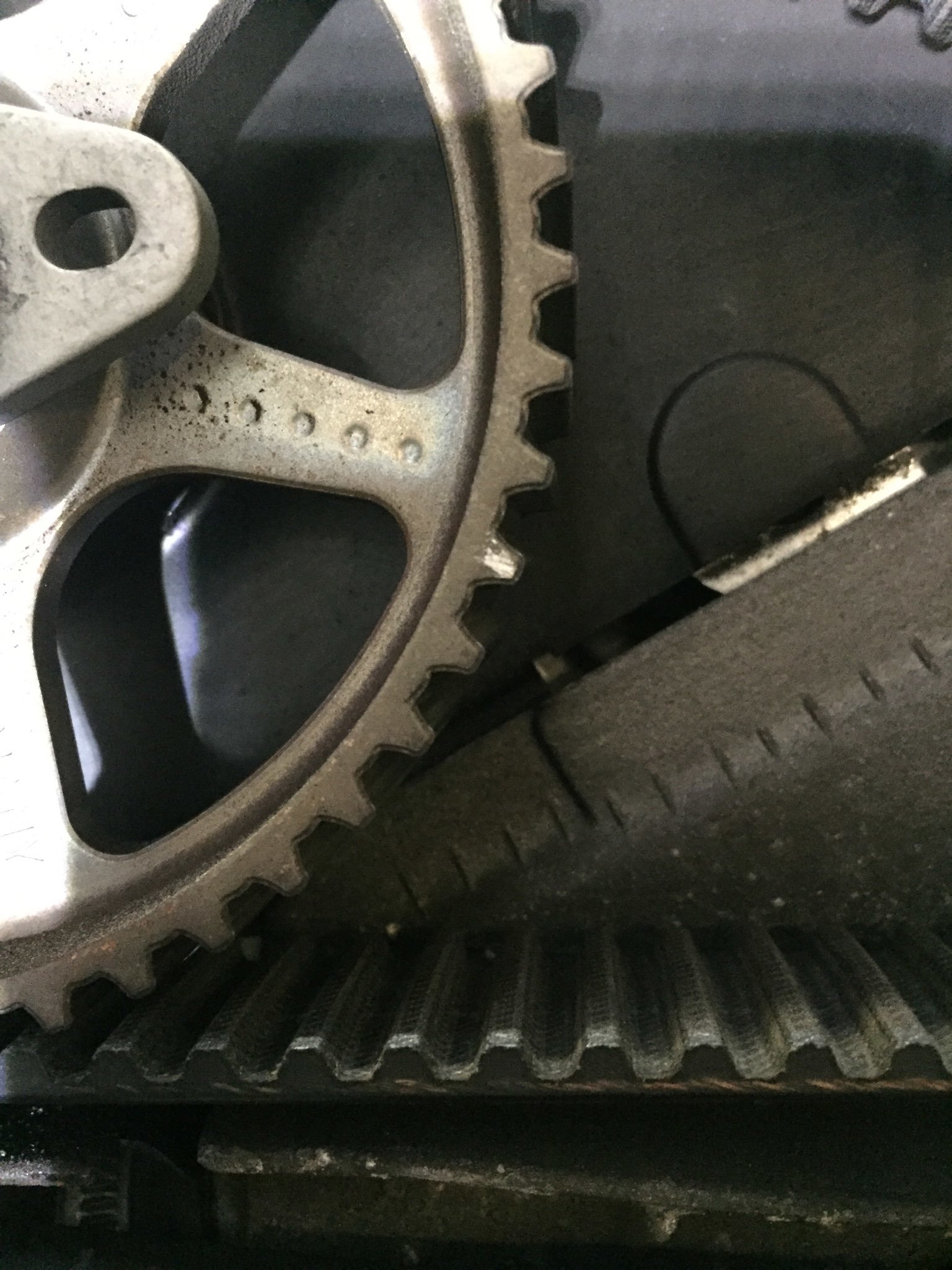

Des traces de blanco de la précédente distri pffff et quelques pièces à remplacer.
Les traces de blanco peuvent servir de repères sans pour autant signifier que la courroie n’a pas été correctement équilibrée non ?

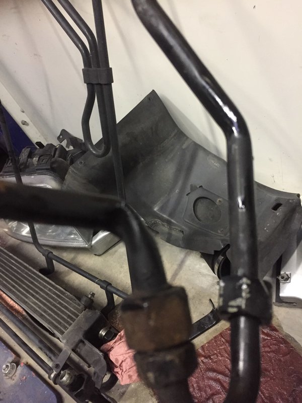

le Silentbloc de devant a pris cher 😳
c’est une durite rigide d’huile ?
Bon courage pour le montage des nouveaux échangeurs 😉
Oui durite rigide d'huile de boîte en effet pour le blanco on ne peut pas savoir mais bon le moteur Tournait sans problème depuis trois ans donc .....
C'est vrai que tout ce qui est silent bloc sur ces voitures ramasse pas mal.

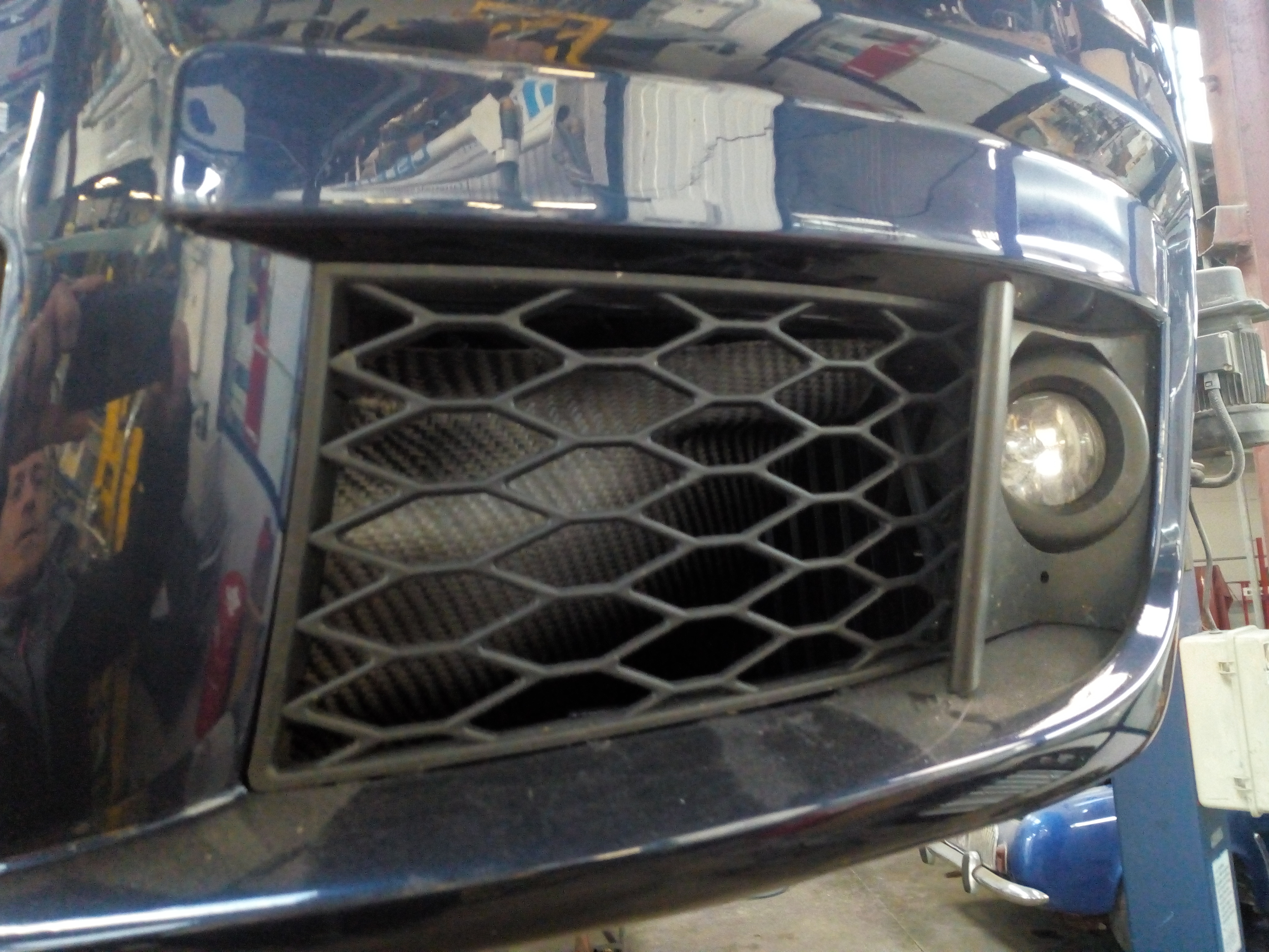

Alors finalement tu avais aussi acheté les airducts en carbone à ce que je vois, ils valent une blinde à eux seuls, tu n'as pas préféré adapter les conduits d'origine ? Tu dégages les anti brouillards ou tu vas découper le carbone ?
Edit: j'avais pas vu l'étiquette dans la photo précédente, tu es donc parti sur les airducts de Wagner, rusé, c'était exactement ce que j'avais envisagé. Sans indiscrétion, faciles à trouver, pas trop chers ?
Modifié par Classik
Oui oui classique obligé et comme par hasard pour 1490e en deux semaines c'était réglé ... J'ai bien demander à Wagner sans les écopes il me faisait une ristourne de 200e Pfff qu'il n'aimait pas le faire sans c'était le kit complet ou rien après vu la qualité je ne suis pas déçu et en démontant ma.face avant ceux d'origine étaient complément rincé ,je m'en doutais tout le monde le dit.. . Après je ferais des photos lors du montage et bien sûr je compte bien garder mes anti brouillard et mes grilles d'origine c'est de Wagner ne me plaise pas comme beaucoup je préfère garder le style d'origine :)
