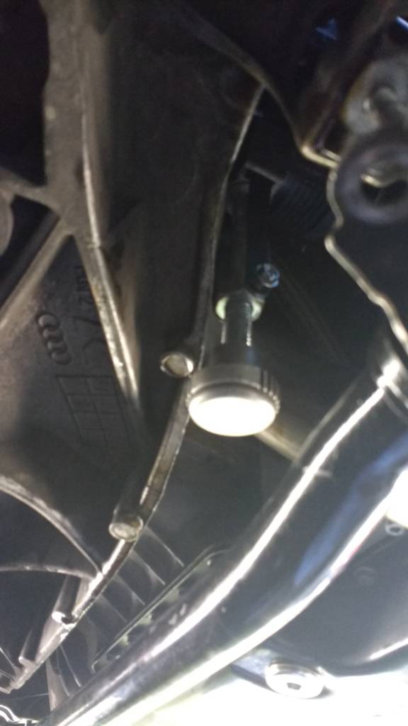

J'ai réussi à passer ma clef filtre à huile en démontant la traverse ainsi qu'un côté de ma clef...95638112057efa31e69975007d653b2b.jpg927ae5bdf3f88ce376bae0795f105f7f.jpg

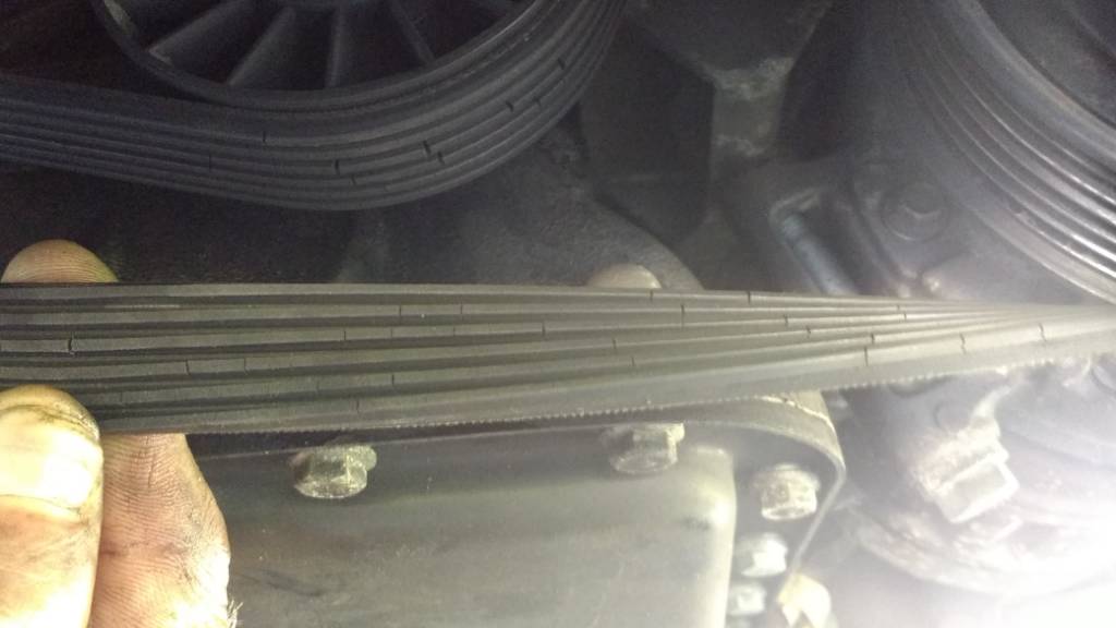

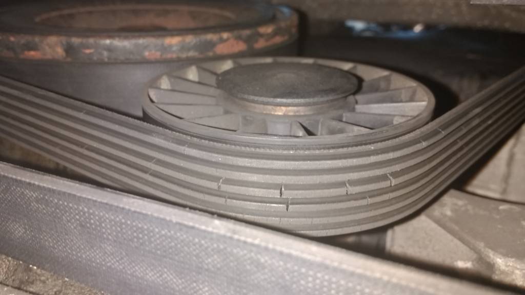

Vidange finie mais voilas une petite interrogation sur ma courroie accessoire qui m'a l'air bien fatigué pour son age....
Que pensez vous de son état alors qu'elle a été changé en novembre 2015 ??0946beb11daf9bb17f4ccffd46e6c71e.jpg
Envoyé de mon Moto G (4) en utilisant Tapatalk
Je suis sur mon tel, donc je ne vois pas bien mais si ce sont bien des craquelures que je vois, elle est pas super belle. A prévoir!
Etonnant pour une courroie de 2015! Elle a beaucoup roulé depyis?
Non rectification novembre 2014 et 110 000 et aujourd'hui elle a 135000klm c'était une kit distribution prix sur Oscaro peut être que les caoutchoucs utiliser sur leur courroies​ sont de mauvaise qualité.....:(
Après plusieurs recherche les courroies avec signe de craquelures se sont les courroies soumises à de forte temperatures...
Donc comme nos moulin sont très très chaud voilas pourquoi cela apparaît.
Il faut mettre des courroies qui résiste à de très haute température ça existe
Je vais quand même approfondir pour voir celle de distribution.
Au quel cas je remplace tout direct sans hésite avant l'été :)
Quelqu'un connaitrait une concession ou garage réputé et de confiance sur Bordeaux pour faire tout le nécessaire distribution boîte.... Sur Bordeaux ??? Dans le sud ouest ?
C'est une denrée rare je sais merci ....
J'ai fait ma distribution la semaine dernière , elle était d'aout et avait 26000kms les deux courroies étaient comme neuves. La plupart des kit distribution ne possède pas la courroie d'accessoire, êtes vous sur qu'elle a été changé (la courroie d'accessoire) si oui il serait intéressant de connaître la marque afin de ne pas reprendre la même marque dans le futur
aout 2012

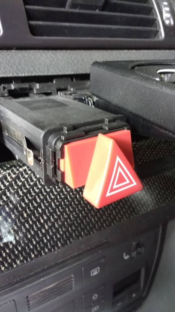

Remplacement de la centrale des clignotants sans soucis car ils faisaient n'importe quoi un coup ça fonctionnait un coup non..... donc ce n'était pas le commodo le fautif :)
ouf plus facile à remplacer.
Nickel ça fonctionne parfaitement​ ;)b08c25919d48acb26796ed530f150383.jpg44960c4573a37e4fb3726c8c2d902807.jpg
J'ai eu le tour il y a un mois. La contrôle clignotante restait en fonction après avoir utilisé le comodo
Remplacé et c'est revenu à la normale 😉
Oui j'ai crus comprendre que c'était très fréquent sur les Audi de cette génération.

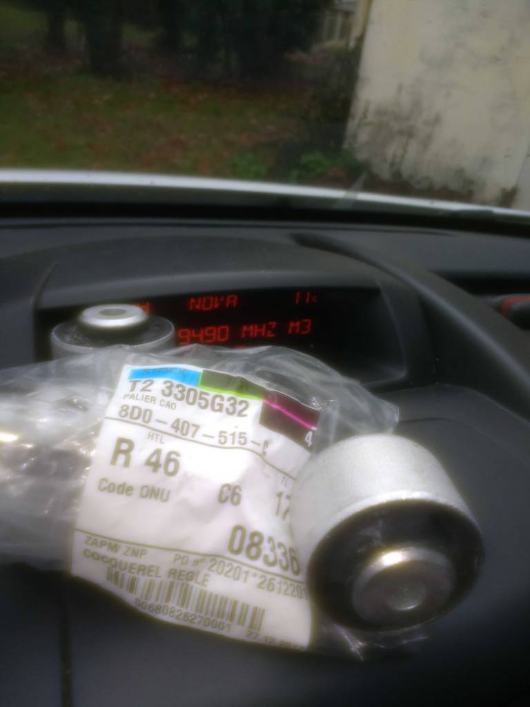

Je dois remplacer mes silent bloc de bras sup avant gauche et droite et je m'y perd un peu en marque :(
Voir le remplacement des bras mais vu que se sont juste les silent bloc qui sont hs...
Si vous êtes déjà passé par là vu que c'est du consommable sur nos belles faite moi signe si deux trois liens vous vien...
Merci là team
Je vais vais partir sur du power flex j'en ai entendu que du bien bien plus costaud apparemment que l'origine ....
https://www.powerflex.co.uk/road-series/product-details/Front+Upper+Arm+To+Chassis+Bush/181.html
Vu que mes bras n'ont rien je change juste les silent bloc :)
Finalement j'ai opté pour la valeur sur silent bloc Audi pour 22e TTC

J’avais fait un coté comme toi, juste les silentblocs. On se fait quand mémé bien chier pour juste les changer.
Récemment j'ai changé les 8+2 bras/biellettes du train avant. J'ai pris les bras complets !
Car les rotules s'usent aussi et elles, elles sont serties sur le bras...
Oui c'est clair au prochain coup je changerai tous les bras .
Mais dès que je tombe sur les kit febi ou autre à chaque fois ils disent excepté v8 ou rs.
Donc c'est pas cher mais si ça se monte pas c'est embêtant et pour la qualité ....
