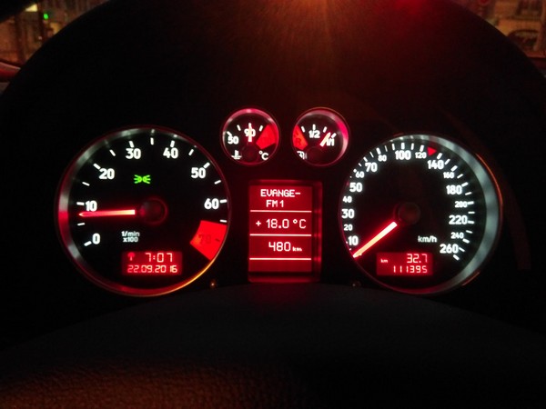

Pour le PI, j'avais des clignotements à froid de toutes les lumières de l'habitacle avec les écrans qui se coupaient et les aiguilles qui battaient la chamade, sos-compteur m'a fait un changement de carte mère, je crois que ça correspond à "défaillance globale du compteur" sur leur site ;)

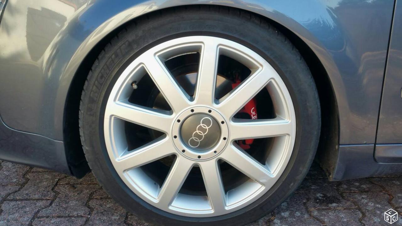

j'ai vu sur LBC des jantes qui me plaisent, qui ressemblent à celles des TT Le Mans :
878c8c23eac4af1b92ef4c797c83568b0be3f9e2
Les caractéristiques sont les suivantes :
18 pouces
8.5 et35
entraxe 5x100 & 5x112 donc double entraxe
pneus 235.40.18
aujourd'hui, je suis en 225/40 R18, sur des jantes dont je ne connais ni l'ET ni la largeur.
ça se monte sans problème les 8"5 x 18" ET35 avec du 235/40 ?
Merci de votre aide.
(PS : si vous vendez une ligne de TT 225, ça m'intéresse)
Attention ce ne sont pas les mêmes, celle-ci sont plutôt convexes que concaves. Je ne connais pas le tarif mais avec double entraxes ce sont des copies.
je sais bien que ce sont des copies, c'est bien pour cela que j'ai écrit qu'elles ressemblent et pas que ce sont les mêmes, mais merci de l'avoir signalé quand même.
ma vraie question est de savoir si ça passe ou pas :race: Je pense que oui, car j'ai vu des 8N avec des 8"5x19" ET35 :roi:

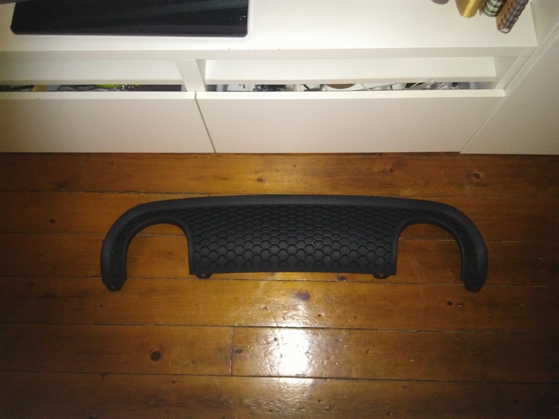

J'ai trouvé une ligne de 225 à côté de chez moi, vous me confirmez que c'est plug&play? Faut que je passe chez Audi prendre la valence s-line double sortie :)

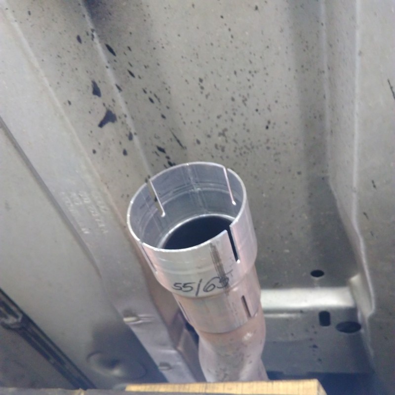

La ligne est à la maison, le vendeur m'a dit qu'il y aurait peut-être besoin d'un restricteur car la ligne de 180 serait plus petite que celle de 225 avant l'intermédiaire, ça vous dit quelque chose ?
J'ai aussi récupéré un cache moteur pour remplacer le mien qui a un trou :D
J'ai eu ma réponse en analysant un peu plus le lien que m'avait mis Matt92 au-dessus :malelovies:
donc le collier n'est pas le même entre le silencieux arrière 225 et l’intermédiaire (ref. 5, 60mm) qu'entre le silencieux 180 et l'intermédiaire (ref. 4, 50 mm), mais par contre, si j'ai bien compris, c'est le même diamètre entre le cata et l'intermédiaire (ref. 6, 65 mm)

La valence S-line double sortie est à 105€ + port : https://www.online-teile.com/audi-ersatzteile/8N0807421F3Fz_Spare-Part.html

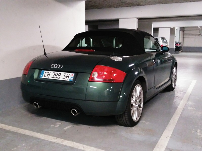

Voilà, une mise à jour suite à un samedi matin bricolage !

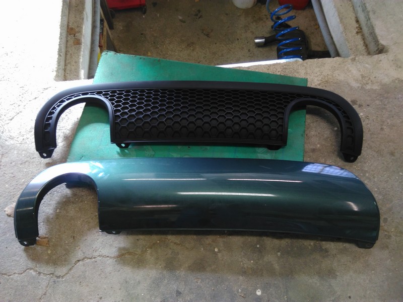

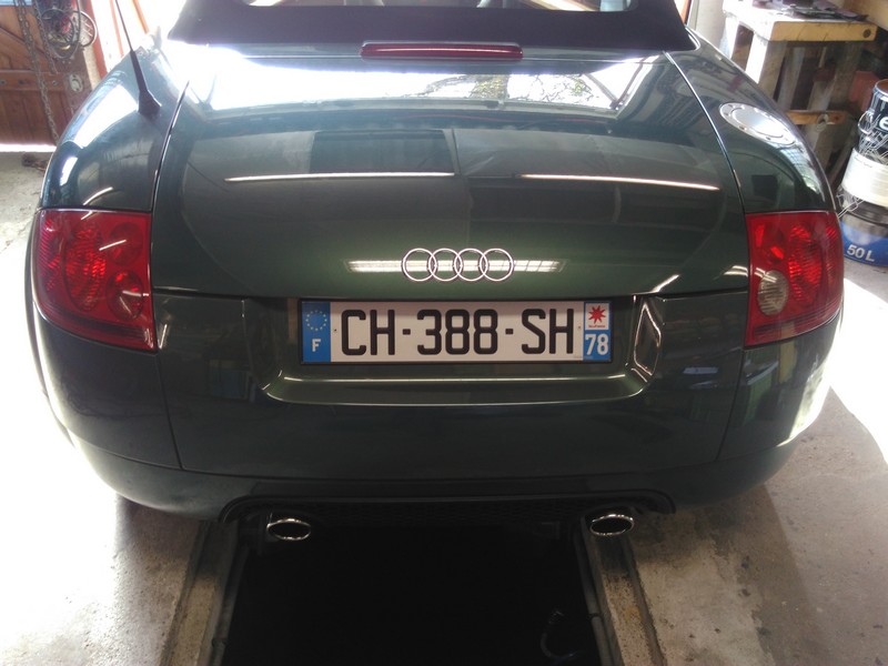

Donc je confirme, une ligne de TT225 se monte sur un TT180 Quattro, quasiment de manière plug and play :
  • Il faut bien évidemment une valence double sortie en lieu et place de la simple, j'ai pris la version "S line" :
  • et puis, info moins facile à trouver, et c'est pour cela que je l'écris ici, il faut un réducteur d'échappement, 65mm > 55mm, car la ligne du 225 est en 65 alors que celle du 180 en 55. Dans mon cas, trouvé sur ebay :
pour le reste, RAS, c'est très simple ! Après une grosse heure de travail dans la fosse, on obtient donc ceci : :malelovies:

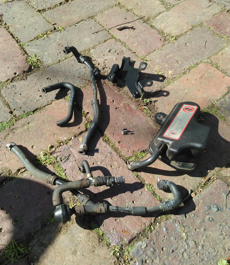

Du coup, comme ça s'est bien passé et que j'avais encore du temps, j'en ai profité pour virer la N249, un peu de ménage sous le capot... :roi:
Et voilà !

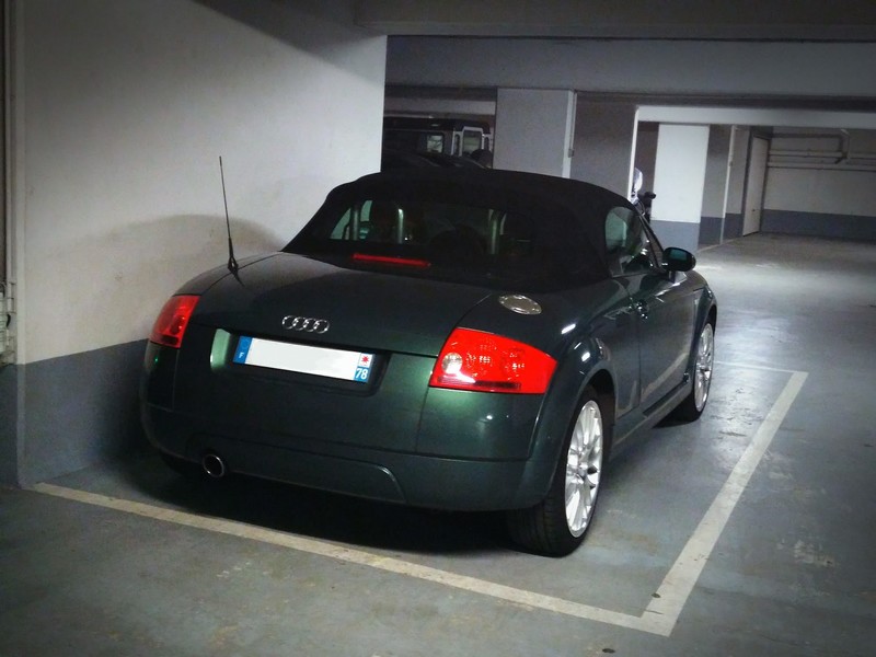

je suis donc passé de ceci :
à cela !!! :malelovies: :malelovies: :malelovies: Merci à tous pour les infos.
oui, je suis d'accord, ça change beaucoup avec la valence aussi ! :marcelpoire: :malelovies:
