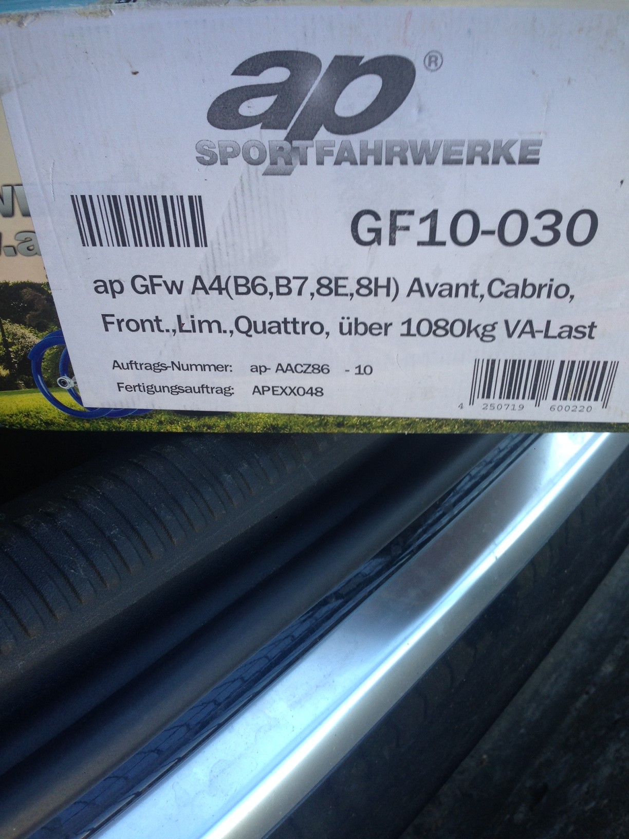

je viens de recevoir mes combinés filetés de chez AP Racing , mais je decouvre quelque chose de tres surprenant : en effet, vous serez d'accord avec moi les amortisseurs d'une A4 B7 2.0 tdi ne sont pas les memes et compatibles avec ceux d'une S4 B7 4.2 V8 !!!!
car j'ai recu des combi pour A4 avec indice de charge de 1080 kg exactement ce que j'avais recu et monté pour mon A4 2.0 tdi 170

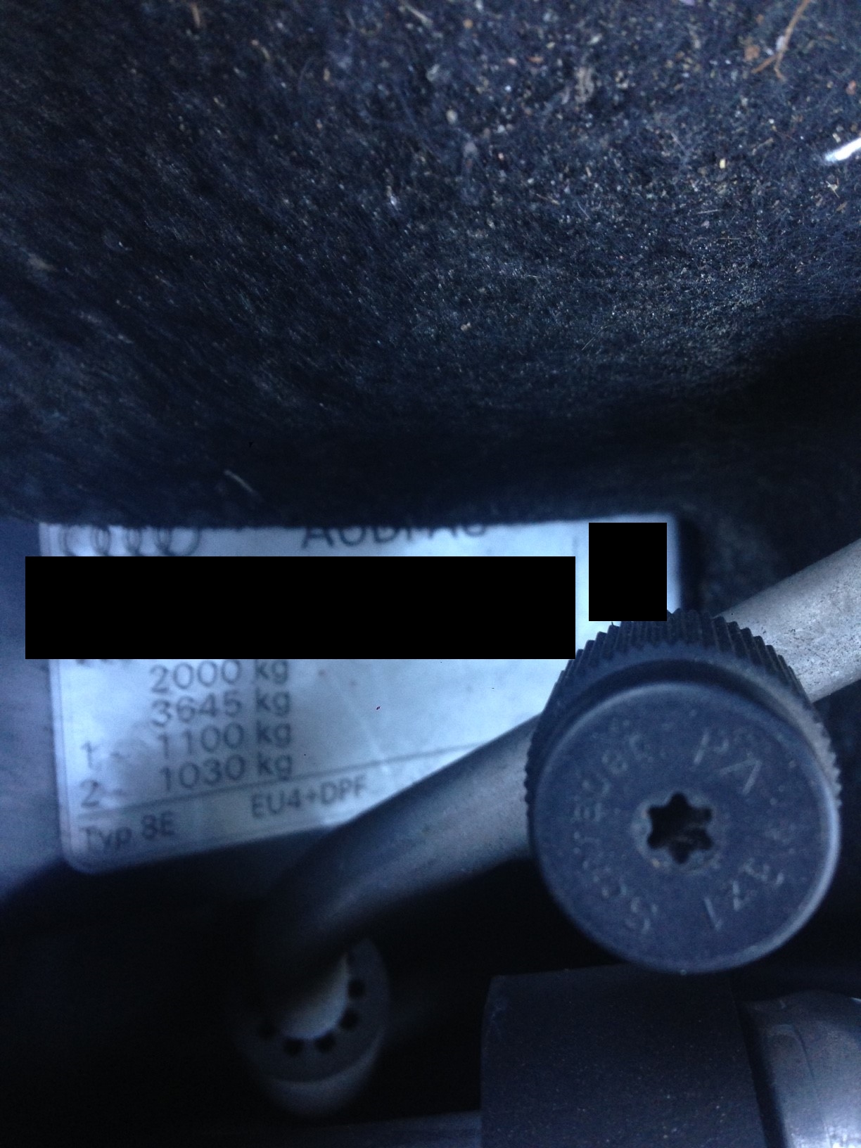

Or j'ai comparé les references sur les plaques en métal situé dans le moteur et voila ce qu'on a :
A4 2.0 tdi : 1 - 1100 Kg S4 V8 quattro : 1 - 1230 Kg
2 - 1030 kg 2 - 1100 Kg
La difference est claire !!!! et le poids de l'essieu avant ne supporte pas la meme charge pour un 4 cylindre que pour un 8 cylindres.
Qu'en pensez vous ?? C'est quand meme risqué car les amotos sont un element de sécurité ... ...

J'ai pourtant bien insisté par messages qu'il s'agissait d'une S4 et non A4
uber 1080 veux dire au dessus de 1080 kg
donc c est bon
il y a 2 modeles pour les filetés AP moins de 1080 kg
et plus de 1080 kg
cela dit les AP sont connus pour etre un peu mous
pas sur que cela soit ideal sur une S4
mais c est un autre debat
donc c est bon
et plus de 1080 kg
je te laisse voir de toi meme les 2 etiquettes que j'ai conservé : la premiere est celle achetée et reçue pour mon A4 B7 tdi berline 2.0 170 et la deuxieme concerne la S4 berline aussi et hormis le quattro je ne vois aucune difference entre les 2 étiquettes et pourtant pour 2 modele bien differents
moi c'est surtout le poids pour l'essieu avant qui m'inquiete ... j'ai eu le vendeur au tel qui doit contacter directement ap et m'a dit qu'en effet pour S4 , l'etiquette devrait etre notée 1250 kg ... ... j'attends son retour

pour GF10-030 c est de 1081 a 1250 kg sur l essieu avant et jusqu a 1165 kg sur l arriere donc c est bon c est ce modele pour une S4
