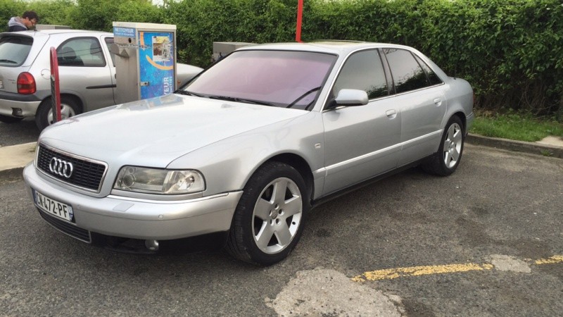

bonjour à tous,
voici je peux avoir des jantes en 19 pour mon audi a8 d2 3.3 tdi avec les caractéristiques suivantes:
bonjour je vends 4 jantes en 19 5x112
2 jantes en 8.5 montè en 235 35 19 ET 40
2 jantes en 9.5 montè en 275 30 19 ET 45
elles sont en parfait etat
pneus neuf
quelqu'un peut me dire si ca passe sans frotter?
merci d'avance.
Tu sauras que même dans les marques et modèles de pneu, il y a des différences...
Donc la même monte, peut frotter avec la marque de pneu X et passer sans problème avec la marque de pneu Y, dans les mêmes dimensions !
Le mieux, si tu n'es pas loin de la personne qui les vends, d'aller les essayer sur place !
Voilà le calcul
8.5 x 25.4 = 215.9 / 2 = 107.95
107.95 + 40 = 147.95
107.95 - 40 = 67.95
9.5 x 25.4 = 241.3 / 2 = 120.65
120.65 + 45 = 165.65
120.65 - 45 = 75.65
Maintenant, il faut les données des jantes d'origine !
Donc les nouvelles jante à l'avant sortiront de 5 mm de plus
et les arrière rentreront de 13.5 mm de plus et ressortiront de 12mm par rapport aux jantes d'origine !
Après il faut voir comment les 275/30/19 déborderont ou pas des jantes...
