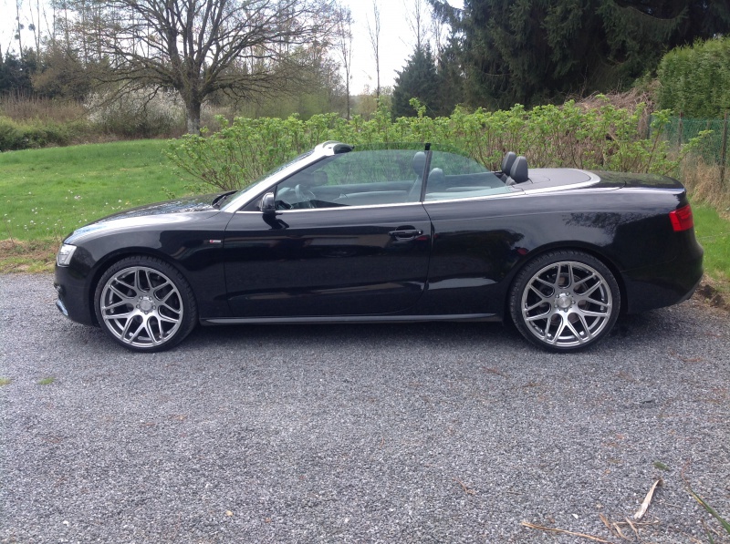

Ca devrait aller , tu as des ET 30 il me semble ?
Les boulons de roue sont à embase conique , ceux d'origine ne conviennent pas ( embase sphérique )
