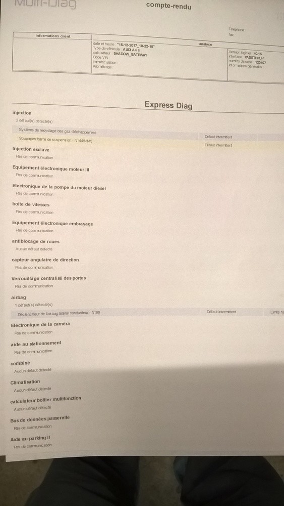

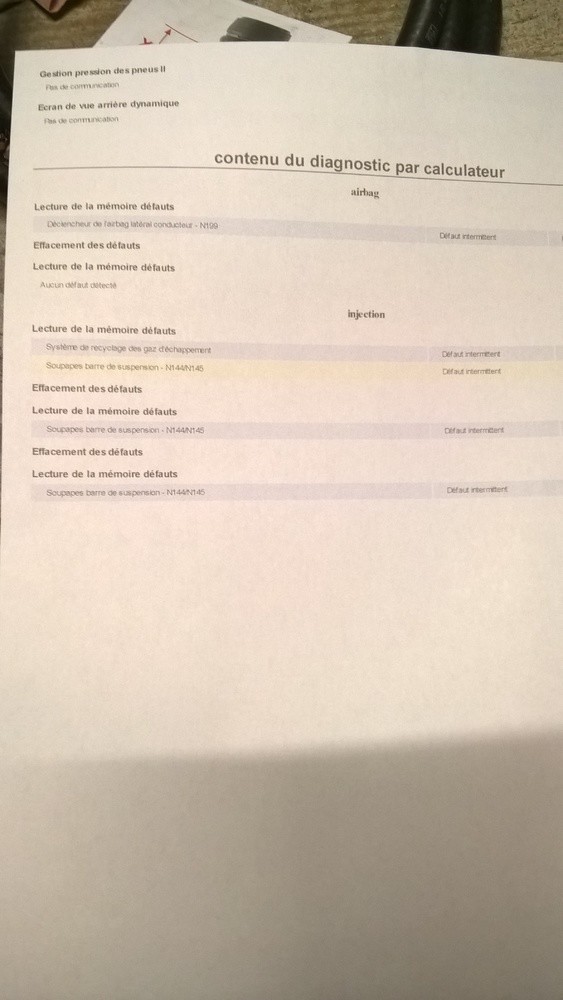

vous vous souvenez j'ai mon voyant d'airbag qui s'était allumé en roulant
et j'avais acheté un boitier "reset airbag" (voir page 1) et soudé les fils sous les sièges AV.et toujours ce voyant rouge !!!
et comme elle a été refoulé au CT pour les rotules de direction HS (changées moi même super simple),
direction le garage pour un para et j'ai demandé de faire en même temps un diagnostique....le voici ce diag :
img-6956489271.jpg?v=1
img-69564884a8.jpg?v=1
img-6956487cb3.jpg?v=1
et impeccable !!! plus de voyant depuis 15 jours maintenant
donc le diag m'a couté 22€ de mémoire dans un pti garage je précise...si j'avais su j'aurai fait ça dès le début, au lieu d'acheté un boitier chinois pour rien...
juste une question ; c'est quoi la soupape de barre de suspension N144/N145 ?
EDIT; après recherche, ce serait un support moteur où il y aurait une cosse dessus...
pour quoi faire cette cosse ? et ça peut même causer des soucis de démarrage apparament...
bon moi elle démarre au quart, mais je vais vérifier ça à sa prochaine vidange...c'est où se truc exactement ? merci
salut chriss
Avec vcds c est plus clair ! ce sont les suspensions moteur hydraulique qui sont hs , il faut les changées mais pas obligé , aucun problème pour le contrôle technique
Elle font 150€ unités tu a 2 normalement , c’est une vrai galère a changé
Salut et merci les gars, et les capteurs servent en cas de choc violent je pense (moteur qui se décalle par ex) à couper le moteur ?
mais si completement mort mes SB, l'auto ne pourrait plus démarrer ? si vous avez une photo, je suis preneur...et bonne année à tous ;)
salut chriss
bonne année !
pas du tout cela na rien a voir , c est uniquement pour les vibration au volant , l'ecu moteur modifie les paramètres pour évité cela !

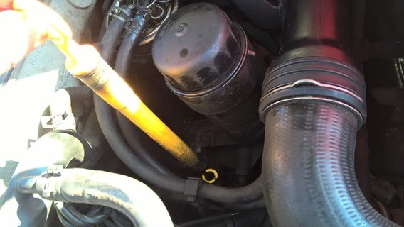

2/ et en faisant la vidange, j'ai tiré la jauge, normal comme d'habitude sauf que le puit de jauge à cassé net... :icon_mad: :icon_cry:
bon ça va 6.90€ le guide chez vw mais faut que je me tape 50km aller/retour demain pour ça...
img-7024614ae8.jpg?v=1
le puit de jauge Hs...faites gaffe super fragile
img-7024615b46.jpg?v=1

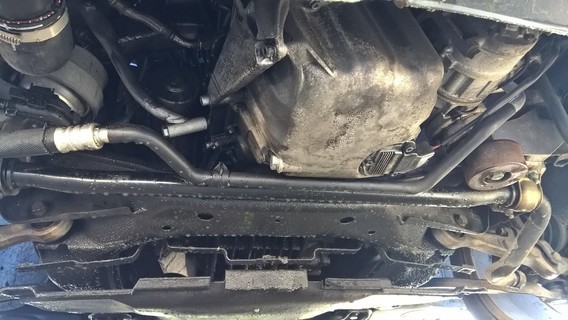

pendant la vidange, j'en est profité pour nettoyer le dessous du moteur et son cache moteur...
c'était dans un état, noir de crasse et d'huile...bizarre ça aussi...
