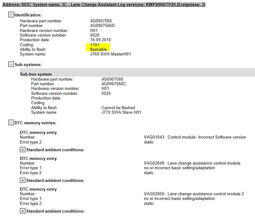

Non c'est en cours dirons nous, j'ai du acheter un VAS et me procurer les logiciels qui vont bien odis et odis-e.
Je suis en contact avec un mec en Allemagne qui s'est connecté sur mon A7 à distance (mon pc portable branché sur la voiture et lui via TeamViewer).
Il a essayé sans succès de faire des manips la semaine dernière, il doit me trouver une solution, j'attends son retour.
Ce qui est sympa avec cette galère c'est que j'apprends des nouveaux trucs
Avec odis j'ai des informations détaillées sur mon calculateur, ça donne ça par exemple pour le module 3C (Side Assist)
C'est beaucoup plus détaillé qu'avec VCDS.
Je vois que mon module master est flashable et qu'il en version 0020

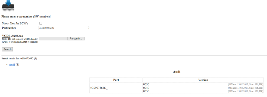

Ensuite, via des sites comme celui la https://vag-flashinfo.kluthr.de/ tu rentres la ref de ton calculateur (4G0907566C pour moi) et il te dit si il existe des mises à jour.
Donc la j'ai 3 mises à jour possible.
Il  faut ensuite récupérer ces fameux fichiers et via le second soft odi-e je peux flasher.
J'espère que cette solution va pouvoir résoudre mon erreur "incorrect software version".

j'imagine que tu as essayé le plus simple : d'abord mise à jour du firmware global de la voiture, ca pourrait mettre à jour également ton calculateur 3C ?!
sinon effectivement il faudrait connaitre la version attendue : 0030, 0040 ou 0050 mais ca peut être aussi la v0010...

Quelques nouvelles de mon retrofit du Side Assist
Aujourd'hui j'ai flashé mon radar maitre qui était en version oo20
Voici le log VCDS avant flashage
Adresse 3C: Chgt de file Labels: Aucun
No. pièce Log: 4G0 907 566 D Mat: 4G0 907 566
Pièce: J769 SWA MasterH01 0020
Révision: 00H01000 No. de série: 6PZ 010 287-01
Codage: 0001102
No. Atelier: WSC 00046 000 00000
VCID: 306FE629A35B209E249-8065
Sous-système 1 - No. pièce: 4G0 907 568 C
Pièce: J770 SWA Slave H01 0020
Et après flashage
Pièce: J769 SWA MasterH01 0060
Codage: 0001102
Sous-système 1 - No. pièce: 4G0 907 568 D
Pièce: J770 SWA Slave H01 0060
Il y a plusieurs choses intéressante à noter:
Le fait de flasher le module maitre flash aussi le module esclave (qui était marqué non flashable dans le rapport odis), les 2 ont donc la même version 0060 maintenant.
Avant de flasher j'avais le module maitre qui remontait en 4G0 907 566 D et le module escalve en 4G0 907 566 C, après le flashage les 2 modules remontent avec a la même lettre D.
Depuis cette opération, l'erreur "01043 - Calculateur version logiciel erronée" a disparue.
Il me reste l'erreur sur le calibrage, ce qui est pour le coup normal, je vais donc me rendre en cc pour faire calibrer le dispositif.
