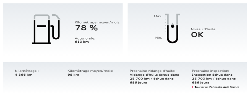

Ton niveau d'huile est comment bilibobs ? Moi j'ai perdu + d'1/4 en 4300 kms ... je trouve ça pas mal... c'était à 100% au premier jour...

Salut Atchoom,
j'ai pas trop regardé mon niveau d'huile à la livraison de la voiture. Je ne pourrais pas te dire comment ça a évoluer. Mais je vais surveiller ça.
Enfin.. Je pars à l'étranger 3 mois demain et la voiture ne va pas bouger. :-)
Je surveillerai à mon retour quand j'en aurais de nouveau une utilisation quotidienne.
Actuellement, si je reprend ta capture d'écran, j'en suis là:
Et je vois que je suis un peu plus bas que toi mais avec 10000km de plus.
