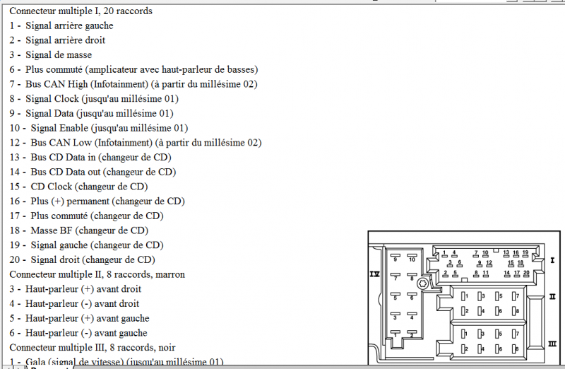

va voir sur le site s3passion section astuces puis can- emulator il y a le schema de montage du concert 1
pour le + 12v commuté pour allumer l'ampli se trouve en position 6 sur le connecteur 1 (20pins)

tu pourais nous mettre des photos des connecteurs ou on voit l'emplacement des fils . pour se qui est de l'emplacement N° 6 du connecteur 1 , il doit sortir du +12V quant du allume ton poste
