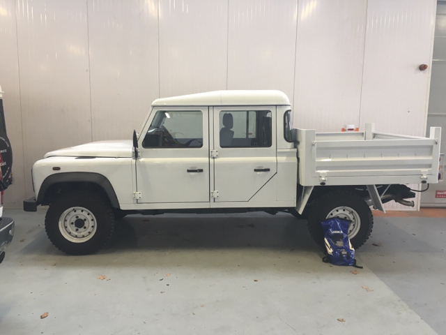

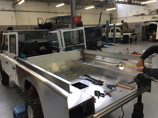

Pour bien commencer l'année 2017 on attaque un autre projet complètement dingue sur la base d'un Defender 130...
Ça c'est quand il est arrivé au garage:
On va monter un moteur LS3 Chevrolet de 600cv, boîte auto GM, doubles suspensions fox, voies élargies avec grosses roues (jantes de 16 pouces avec des roues de 37 pouces), tous les accessoires "rallye raid" et l'aménagement intérieur pour le camping (réservoir d'eau de 200L, réchaud, couchage avec toit relevable...
Le but c'est de faire une machine pour partir en autonomie totale dans le sud marocain.
