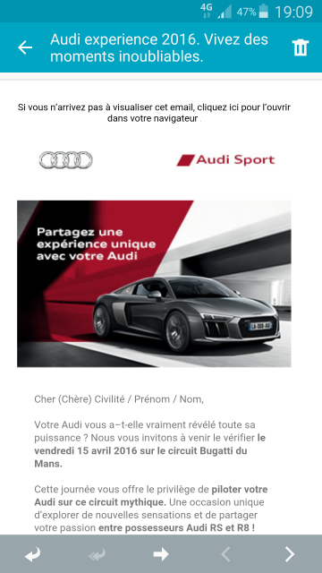

J'ai évoqué ce type de mail à une nana du service client Audi quand j'étais en galère avec les freins de mon TT. Elle était embarrassé mais m'avait finalement répondu que rien n'était garanti sur circuit et que si les freins lachaient sur ce type de journée, Audi ne ferait rien!!!!!
Mail que j'ai reçu cet après midi. Je sais plus si je dois en rire....ou en pleurer :fouet:
excellentissime ! j'en ai recraché mon café sur ma cravate lol !
il faut bondir sur cette occasion et transférer ce courriel à ton CC et à Audi France !
