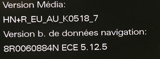

J'ai donc eu une montée de version car je suis en K et je peux monter directement de K0518 vers K0942 avec cette référence 8R0 906 961 FB : HN+R_EU_AU_K0942 (SVM-Code: 3GPEU942)
Version Cartograhie
Si j'ai bien compris, ma version de carto 8R0060884N: ECE 5.12.5 est de 2011 et je peux passer en 8R0060884FK: ECE 6.27.2 (2018-2019)

j'ai vu qu'il fallait la carto min 2015 pour la K770, donc si je passe en K0942 il faut absolument que je monte ma carto

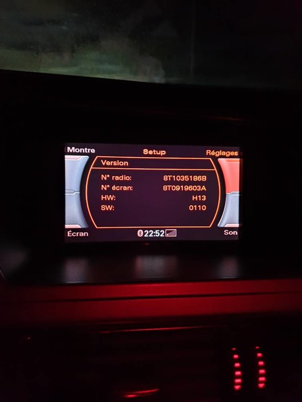

Salut à tous ,
Malgré la richesse de se poste, je n'ai pas trouver l'info que je recherche.
Je suis propriétaire d une audi a4 b8 de fin 2008 .
Et je n'arrive pas à savoir réellement si j'ai un MMI ou non .
J'ai le Audi concert 3 avec telephone bluetooth. SD 2Go max et lecteur CD en façade.
Sinon à par ça rien d'autre! ni AMI ni Auxiliaire ni chargeur cd dans la boîte gant.
Je n'ai pas non plus de touche média en façade.
Voilà ! Si quelqu'un pouvait m'en dire plus sur mon setup.
Merci d'avance 30a47accdcf8cc3f49a8f5e04ea72a36.jpg8cf65a502a1fadd319a533e25d030635.jpg
