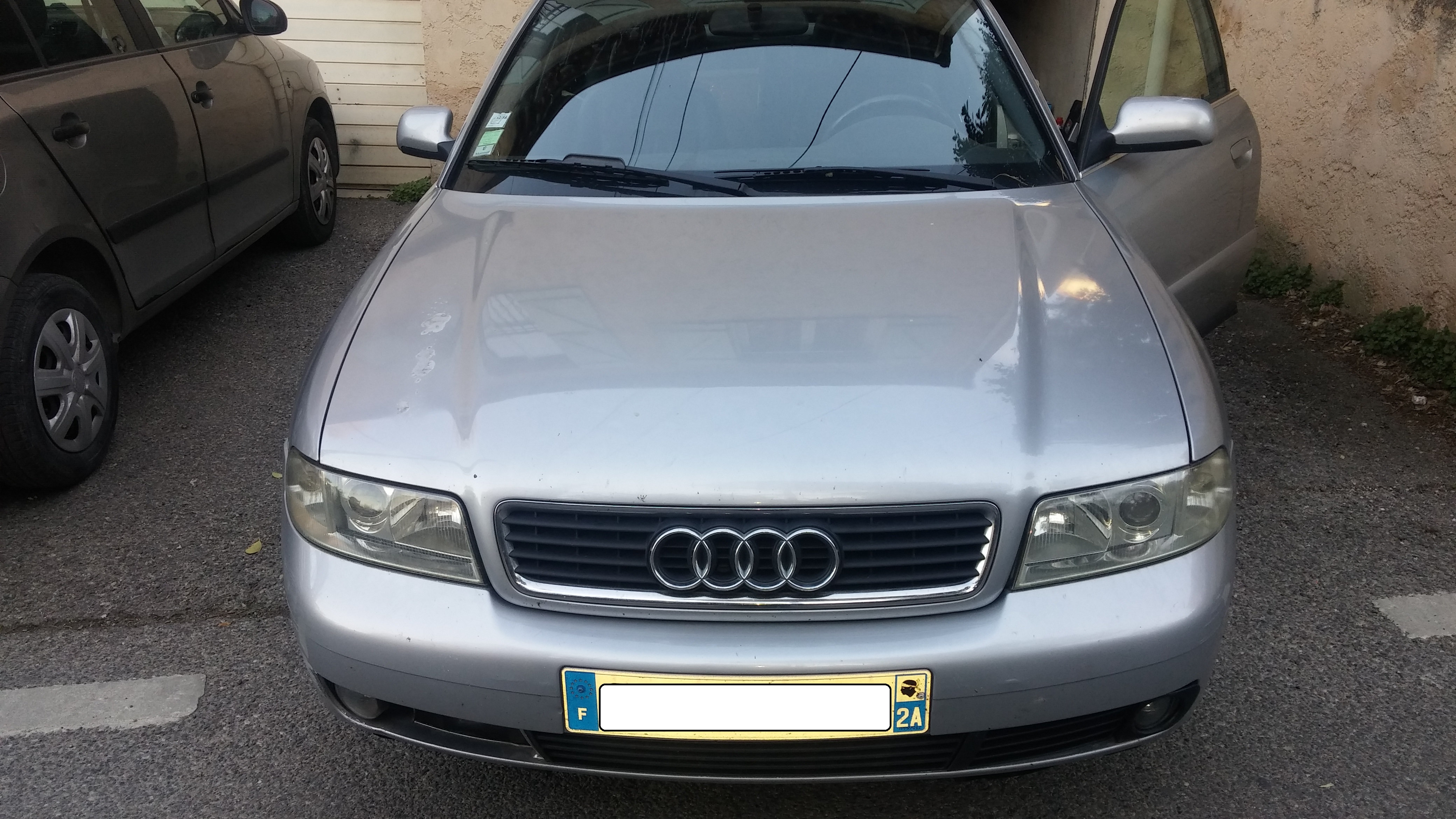

Bonjour à tous, je me présente, Tony 35 ans, nouvel acquéreur D'une A4 B5 2.5 TDI Pack Plus, j'ai auparavant possédé 9 golf dont la dernière était un vr6.
En tant qu'ancien golfiste donc, j'ai bien sur le câble ross-tech qui va bien, et touchant quand même ma bille ne mécanique, pas mal de connaissance.

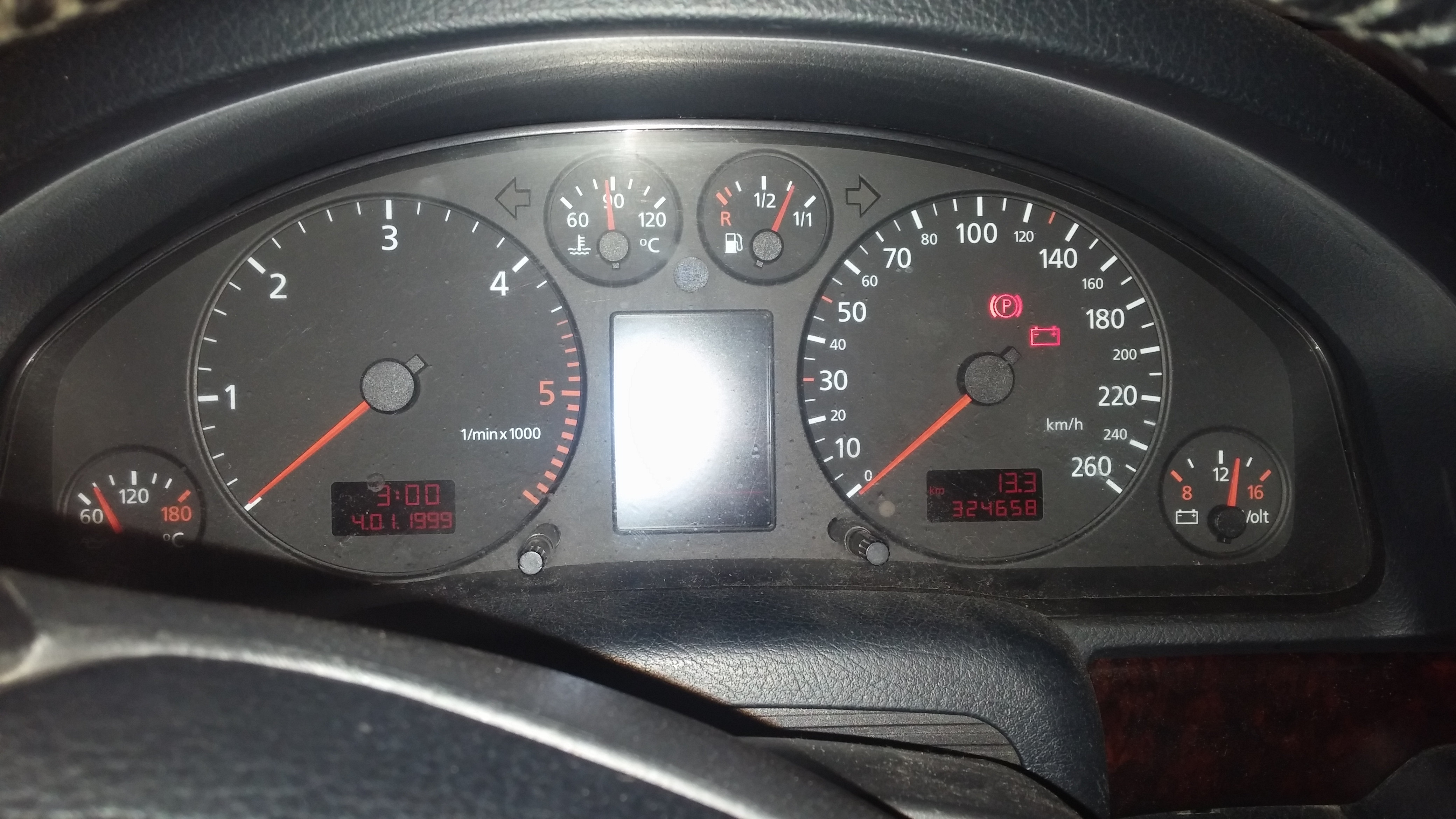

Donc, j'ai récupérer il y a peu, une A4 B5 Tdi, mais celle-ci était en panne. Je le savait déjà en y allant, c'est même grâce à la panne elle qu'on me la cédée pour rien :roi: , en en même temps l'ancien proprio vient de s'offrir une A5.
Descriptif de la panne :
Après avoir fait le plein, la voiture a fait environ 350 kms, le proprio l'a stationnée, et le lendemain elle ne démarrait plus.
Il a tirer la voiture avec une autre, et la voiture a enfin démarré, et a rouler comme s'il n'y avait rien pendant une semaine.
Ensuite la voiture n'a plus voulu démarrer.
Lorsque je suis aller la chercher, je l'ai moi même tirer jusqu’à mon avec mon frère, et le voiture à demarré. Mieux, j'ai roulé avec pendant environ 10 kms pendant lesquels il y avait souvent un manque soudain de puissance. En ressenti, on aurait dit un manque de gazoil. La voiture avait moins de la moitié du plein, et comme j'ai bien fais mes devoirs, pour éliminer la panne la plus conne (pompe immergée), j'ai fait le plein.
Le lendemain elle ne démarrait plus. Pas de voyant d'antidémarrage qui clignote, 3 Clefs dispo : Le plip, Une deuxieme sans, et la clef garage accompagnée de l’étiquette qui contient apparemment le code pin.
La voiture ne démarre avec aucune des 3.
La batterie à été rechargée, mai rien n'y faisant, j'ai donc fait un diag dans lequel était inscrit le défaut 17978.
D"après les codes erreurs, il s'agirait d'un problème d'immotronic, mais la voiture à demarré en la tirant, donc je suis un peu confus.
Vu que je n'aurais le temps de mieux regarder que samedi, je pense commencer par changer les "deux fils" qui relient la bague de lecture autour du neiman, réf : 8D0 972 275.
Merci par avance pour votre aide ^^.

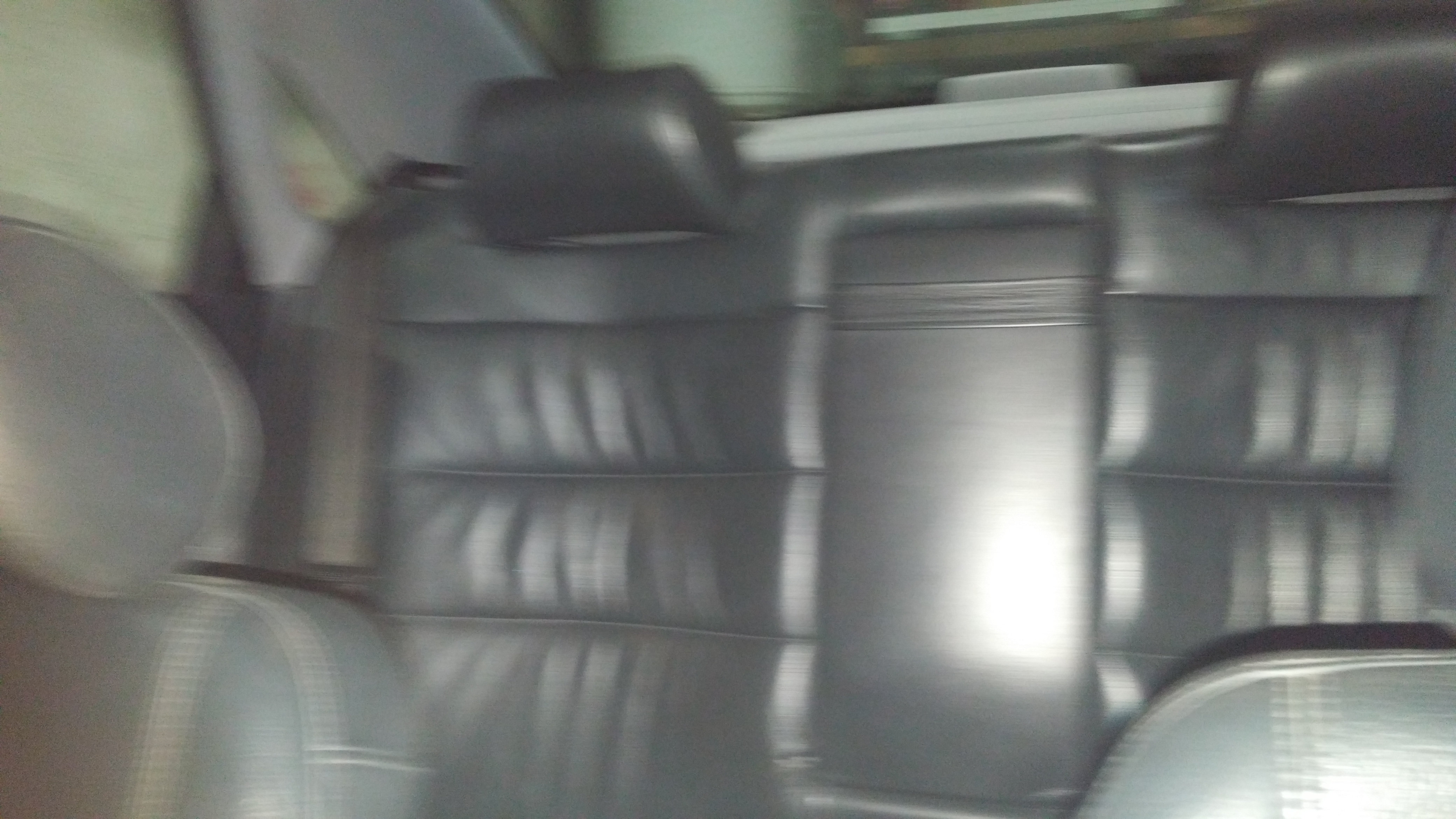

Vu de l’intérieur (mon portable fait vraiment des photos pourries ^^)

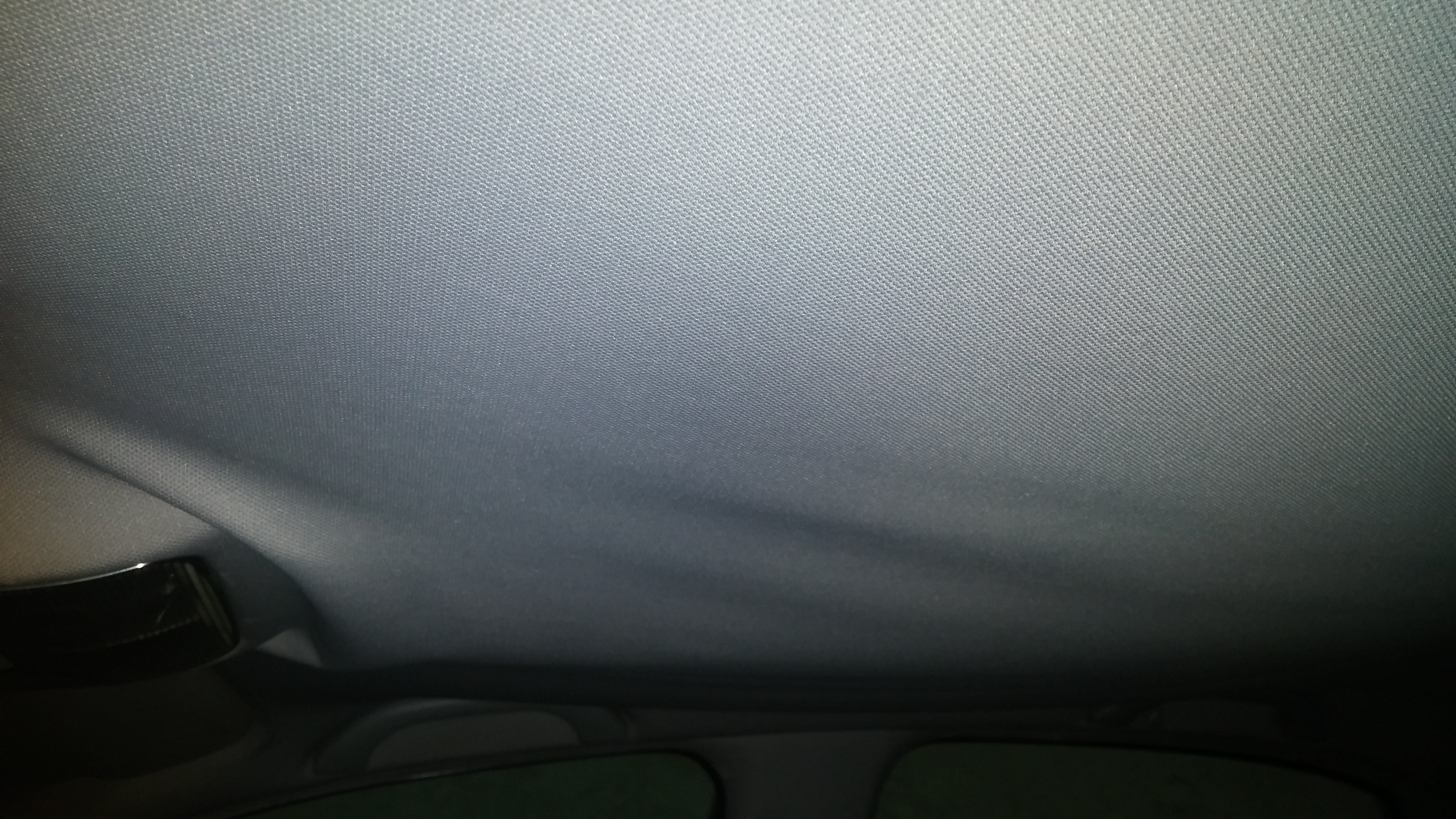

Mon ciel de toit qui s'est décollé et que je vais devoir recoller un jour :

Alors vu sur le compteur qui a son lcd hs :
J'ai découvert il y a peu de temps qu'on pouvait allumer et éteindre l'écran LCD en appuyant sur le bouton de reset placé sur le comodo de droite.....
Salut, sur la photo on dirait qu’il est éteint à cause du reflet.
il fonctionne mais des lignes empêchent un affichage correct, le problème habituel quoi ^^
par contre je savais pas qu'on pouvait l’éteindre avec le reset de droite
Oui j'ai trouvé ça par hasard, un appui court sur le bouton reset allume/éteint l'écran.
Je n'ai pas de soucis sur le mien, mais ça m'arrive de l'éteindre..... j'en ai marre de voir 14l/100 de moyenne
je l'éteignais pour la même raison :vert: :vert:

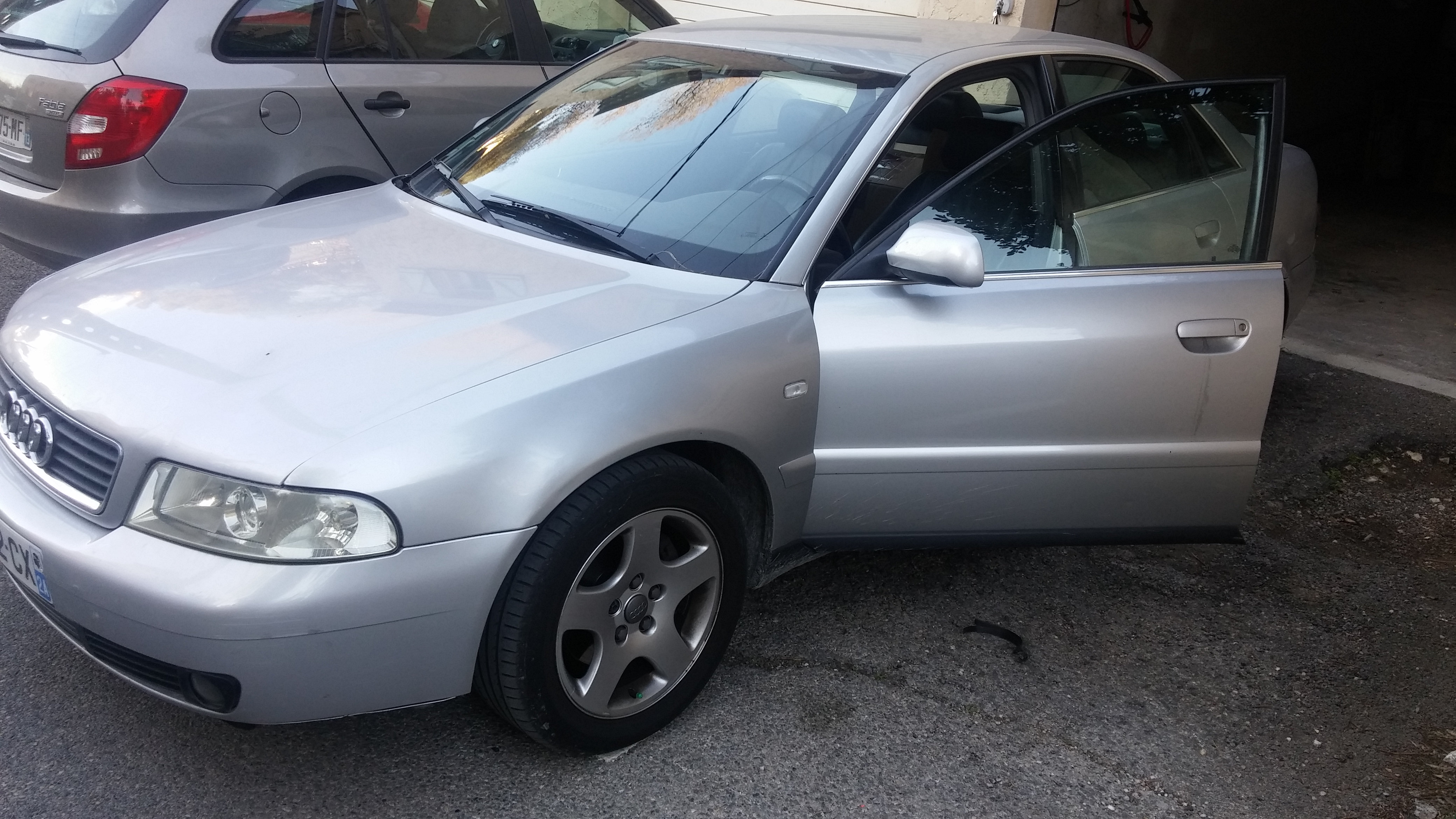

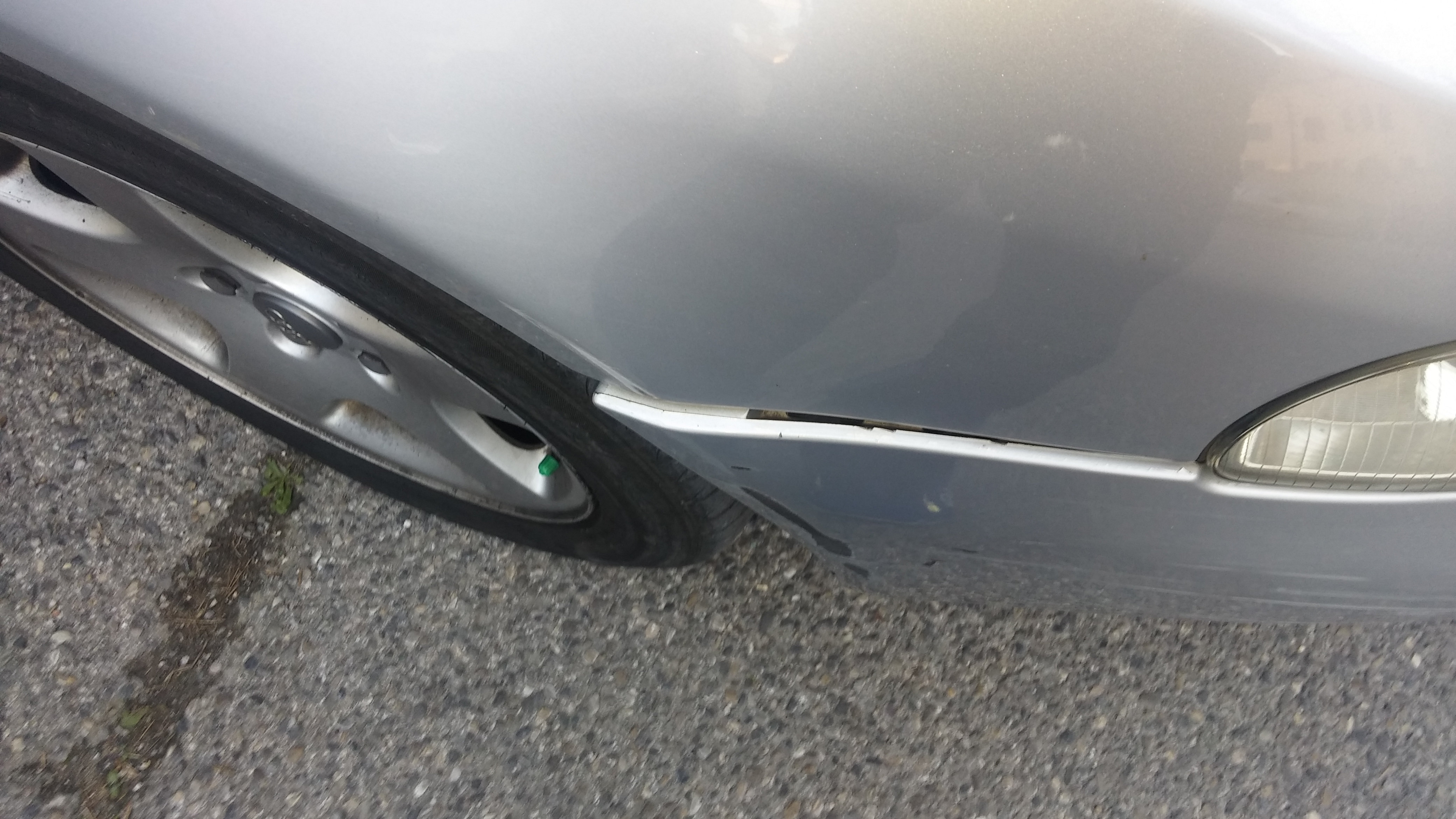

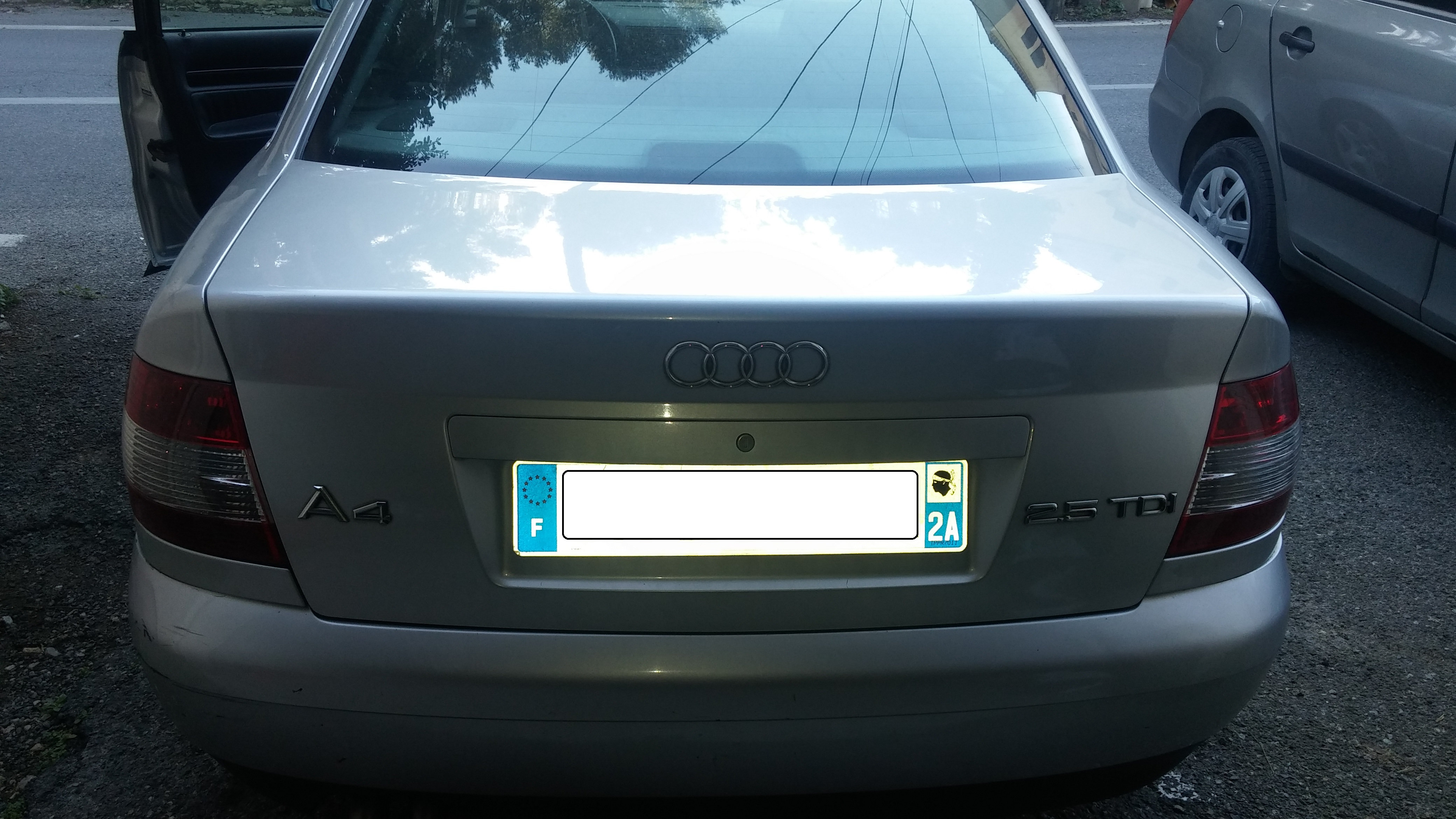

Une petite rénovation des feux AV et les deux parechocs et elle est nickelle ! Il lui manque la lame noir sous le parechoc AV
En principe si pas dispo chez Audi ils arrivent a m'avoir la pièce en 24h suivant l'heure de commande. Ca vaut le coup d'essayer. Elle est bien jolie même si je suis pas fan des feux AR tunning - même si discrets
Bonsoir audidriver, je vais y aller demain en sortant du boulot si je fini pas trop tard.
Je me doutais des feux arrières tuning, mais j'en était pas sur :roi:
Pour la lame effectivement elle est manquante, bien vu :marcelpoire:
J'ai répondu à une annonce sur LBC d'une société qui en liquidation et qui vendait ses stocks de pare chocs entre 40 et 120 euros pièces.
J'ai donc pris contact, j'ai demandé si le type S4 était dispo et la gars me dit que oui mais que le prix est différent....enfin i jamais je trouve un type s4 complet avec lave glace plus tard, j'en serais content ^^
Sinon, j'aimerais bien monter une lame avant type origine pour rester sobre, le tunning, Brian 'o'connor, j'aime bien chez les autres, mais mes voitures ont toujours été sobres, trop meme, mon vr6 tout le monde pensait que c'en n’était pas une, jusqu'a 3500trs :ripeer: ,avec le bruit du moteur, la ça changeait un peu :MdrDevil:
