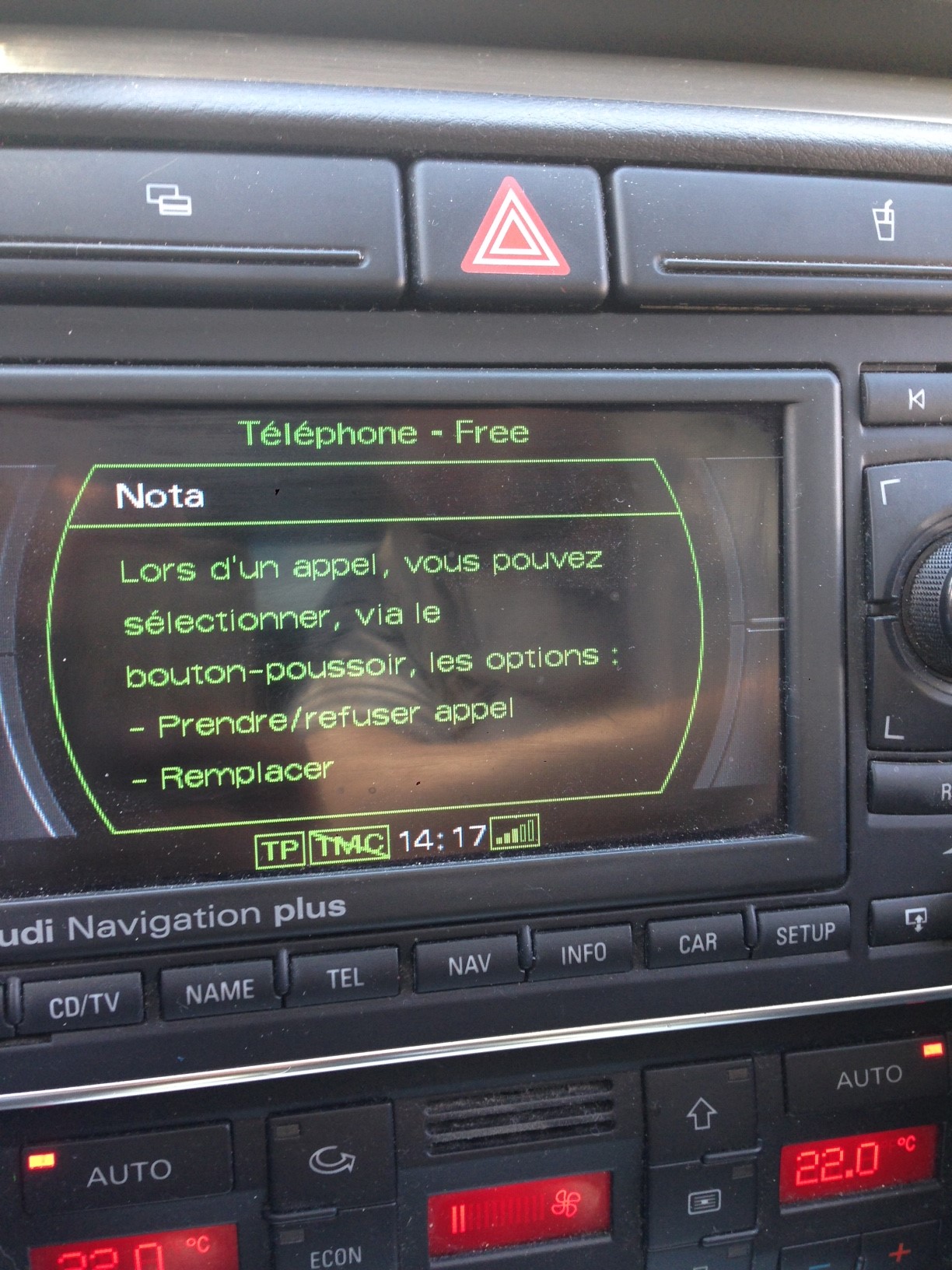

qqun a t-il deja eu cette image qui reste constamment sur son RNSE sans pouvoir composer du coup un numéro de tel malgré l'option active du bluetooth :
