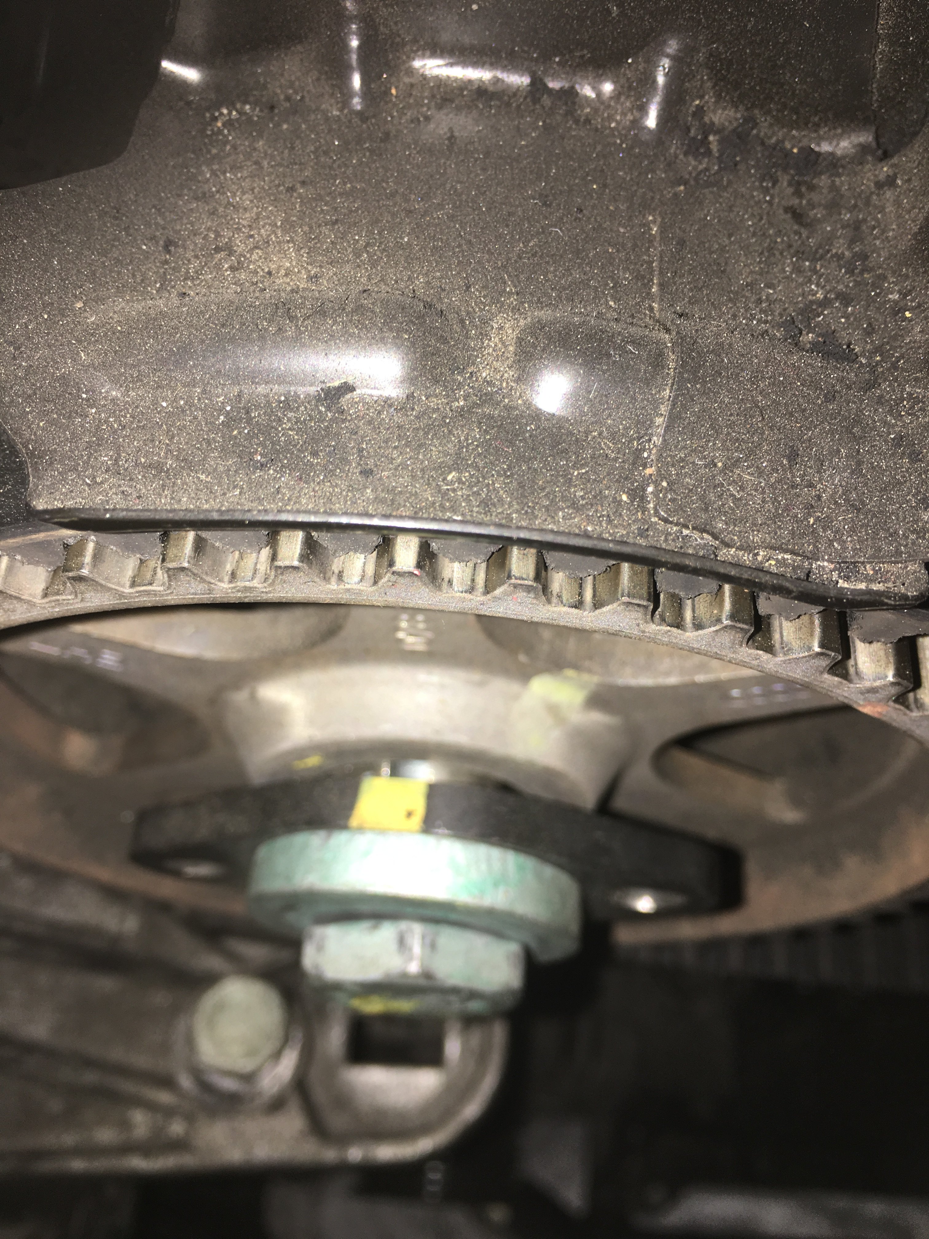

Oui djouxx sauf que j'ai enlevé la barre 😊. La pige est en place sur le vilebrequin. En fait tu as raison dans la mesure où je n'ai pas l'extracteur des poulies d'arbres à cames. Juste un à trois griffes.
Je ferai une photo des outils ça peut servir 😉

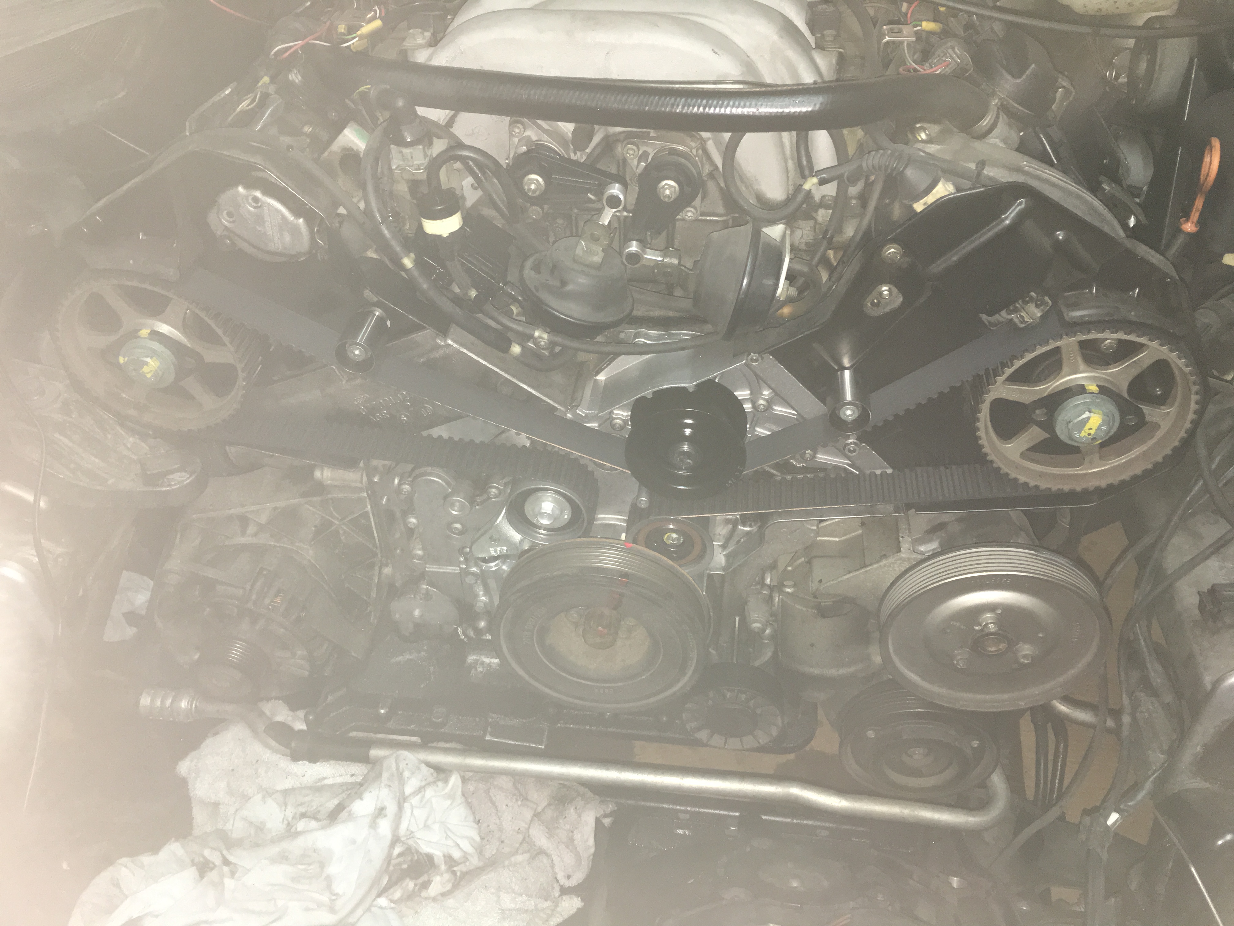

Pour équilibrer les brins de la nouvelle courroie 😉
Mais il ne faut pas les sortir complètement juste liberer pour qu'ils tournent sur eux même
Du coup ça veut dire que les AAC sont lié aux pièces à "oreilles" avec les 2 perçages ou vient se prendre l'outil de bloquage,
et les poulies sont juste pincées par serrage?
Tout à fait 😉
On voit la gorge de l'arbre à cames et la rondelle noire comporte un ergot 😉

Lorsque tu installes la courroie, tu la mets d'abord sur le galet droit puis le gauche et repars à droite pour lui faire faire le tour des pignons d'arbres à cames. Pour pouvoir obtenir une tension équivalente à droite et gauche, tu tournes les poulies 😉
Ensuite tu peux serrer au couple le galéré tendeur et enfin liberer le tendeur hydraulique

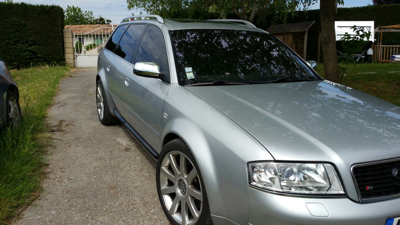

Petite question à ceux qui n'ont pas les jantes d'origine. Est ce que du 9x18 en ET 35 ça passe ?
Toujours dans la même lignée, que se passera-t-il si je mets des jantes en 8x18 avec les pneus en 255/35/18 ?
Le flanc sera-t-il rentré vers l'intérieur (actuellement en 8,5 le flanc est bien droit) et sera-t-il possible de monter le pneu ?
Bref pas mal de questions car trouver les jantes en 8,5x18 avec un ET correct (et avec les jantes qui me plaisent) n'est pas chose facile ...
Merci à vous par avance
selon les tableaux d'équivalences ça passe ou pas, 255 sur une jante de 8 pouces c'est un peu trop mais pour moi ça passe quand même, à l'inverse j'ai monté des 225 sur des jantes de 8.5 pouces (flan légèrement tendu)...
En fait d'origine les jantes sont en 8x17 ET35 et les pneus en 255/40/17.
Actuellement les jantes sont en 8.5x18 ET20 et les pneus en 255/35/18 (neufs -2000km)
Ce que je souhaitais savoir est si avec les jantes en 8x18 ET25-30 ou 35 avec mes pneus en 255/35/18 ça se montait sans contraintes sur le pneu ;)
L'ET n'a rien a voir avec la possibilité de monter des pneus en 255 sur du 8 pouces, Si d'origine tu es en ET 35 tu diminuer cet ET sans problème ta jante sortira un peu plus de l'aile...
Pour moi si tu veux monter des jantes en 8x18 ET25 ou ET30 avec tes pneus en 255 ça dois passer... Mis a part que la largeur du pneu est un poil trop large pour la largeur de la jante... En 8 pouces normalement tu peux monter du 215 au 245mm de large
http://www.pneus-online.fr/equivalence-des-pneus-conseils.html
Merci Julien pour ta réponse. Je me suis mal exprimé. Je souhaitais savoir si le pneu allait être trop pincé. Mais tu as répondu. Ensuite concernant l'ET c'était pour savoir si le pneu à l'intérieur toucherait les éléments de suspension. Mais vu que les jantes de rs6 sont en 9" de large et en ET35 ça ne touchera pas.

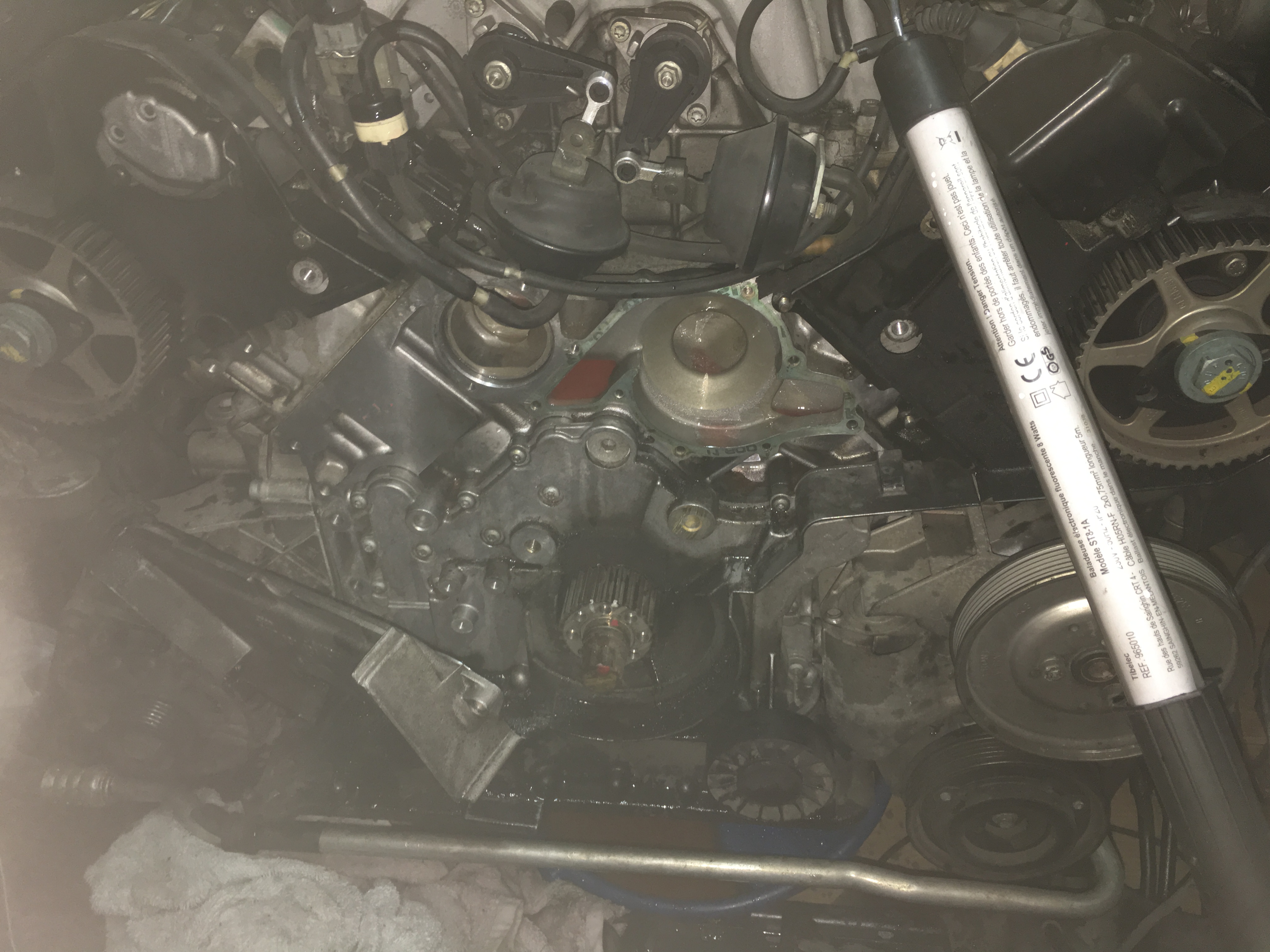

Petite avancée sur la distribution.
Complètement déposée
En cours de remontage
J'oserai pas me lancer la dedans tous seul.
Changer des plaquettes ou des triangles, c'est une chose, mais pour la distri, faut pas se tromper.
Beau boulot :bien:

Je souhaite les changer car celles de l'arrière présentes deux plats et provoquent des vibrations en roulant. De plus, vu qu'elles proviennent d'une RS4 b5, l'ET est 20 et les jantes arrivent trop à fleur d'aile. Je n'aime pas car ça donne un côté nissan patrol :D. Lorsque les bilstein b14 seront installés (peut être d'ici la fin d'année), les pneus frotteront dans les ailes.
Les 4 ont quelques marques de frottements de trottoirs. Du coup, je pars sur l'idée de les remplacer par des plus légères, mais toujours en 18" car les pneus ont 2000km.
Quitte à changer, autant partir sur des jantes légères, gain sur les masses non suspendues très intéressant :)
Je suis tenté par les OZ allegritta ou formula HLT. Par contre, pour ces dernières, c'est soit en 8" soit en 9" de large, en ET35. D'où ma question de la dernière fois surtout en 9" de large pour savoir si d'une le pneu serait beaucoup pincé, et de deux si le pneu toucherait les éléments de suspensions.
Par contre, du coup je risque de garder ces jantes rs4 pour y installer des pneus hiver ;)
