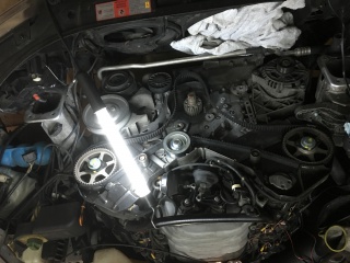

J'ai attaqué hier le démontage du pare-chocs pour faire la distri. Et bien il ne va pas s'envoler ce pare-chocs 😄
Je l'ai complètement démonté car sinon tu risques de tordre les fixations qui viennent dans l'aile avant. Ensuite il y aura la face avant à démonter mais sans forcément l'enlever car des fixations sont prévues pour la maintenance. Cette face sera écartée.
Ça évite de refaire la recharge de clim 😊

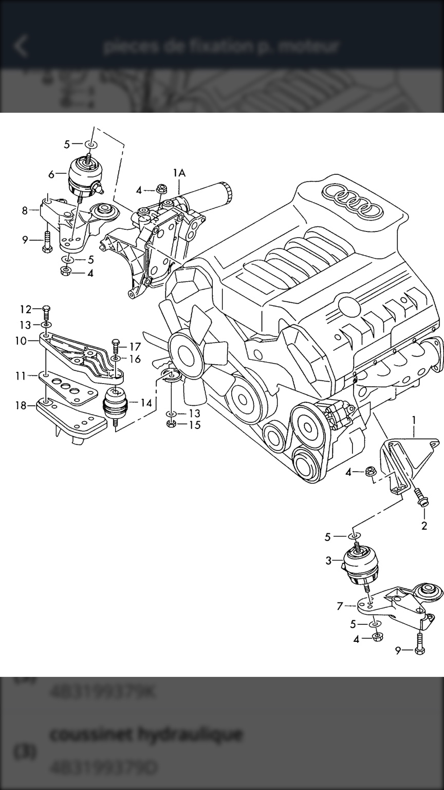

Où trouver des silent bloc moteur électriques pas trop chers ? Sont ils les mêmes sur S6 que ceux du reste de la gamme A6-A4, etc ... ?
Je cherche des jantes en 18x8,5 voire 9 de large en ET 35 à 25. Je préfère celles à déport ou concaves 😉
Voilà ce que j'ai trouvé, en espérant avoir compris ta demande...
4B3 199 379 J ou G selon l'année (gauche) et K (droit). Spécifique au A6/S6 V8. Mêmes refs sur RS6 mais en inversant les côtés (le K à gauche et le J à droite!).
Fais moi signe si ce n'est pas ça.
Merci beaucoup Goodwood 😉
Donc ces supports ne vont que sur les séries 6.
J'ai trouvé chez 034motorsport ou jhm des supports dans la partie électronique renforcés (+10%) pour 80$ l'un et 15$ le cordon pour anhiler le code erreur. Ce fera toujours moins cher que celui d'origine à 200 euros l'un
Oui ils sont pour RS6 aussi; Tu as les modèles simples avec rigidité augmentée de 10%, et les modèles sport plus chers vendus avec les connecteurs pour éliminer les codes défauts moteur.
Mais pour le prix d'une paire de sport, ça fait quasimment un support moteur d'origine :)
Ils disent que ça améliore le guidage de la commande de boîte et du guidage des trains roulants, que ce soit en normal ou en sport. Pour les sport, c'est aussi indiqué qu'il y a plus de vibrations, normal ;) et ils sont plus destinés à l'usage circuit.
Enfin, les sport sont recommandés dans le cas d'un montage d'un autobloquant dans le pont arrière ;)
Tout à fait Goodwood et Djouxx.
Attention il y en a un pour le côté gauche et un pour le côté droit ;)
Sur jhm tu trouveras plus facilement et ils sont moins chers 😉
Pourtant les silent blocs sont fabriqués en commun entre jhm et 034 motorsport 😕
Sur les silent blocs jhm ou 034 il n'y a pas besoin de la fiche. Juste le connecteur pour supprimer les codes erreur.

Petite question aux connaisseurs que vous êtes, y a t'il un code défaut au vcds si ces silents bloc sont hs,j'ai contrôlé je n'ai pas de fil de coupé mais par contre pour moi c'est à l'arrêt moteur tournant que je ressent des petits à coups pas vraiment des vibrations et pas régulier non plus, au niveau du planché, votre conversation me fait pensée que ce pourrait être ça. Avez vous les mêmes symptômes ou une idée pour contrôler ce type de problème.
Les bougies sont récentes, les bobines sont des hitachis peut être celle d'origine je n'ai pas de problème de démarrage le régime est assez stable (variation de moins de 100 tours minutes plutôt 50), pas de fumé ou de conso "excessive" j'avoue qu'assis au volant moteur tournant cela fait bizarre sensation de petits coup de marteau plus ou moins fort sous la voiture c'est assez compliqué à décrire.
Ça peut en effet aussi provenir de là.
Les bobines d'origine sont des hitachi. Mais elles ont très bien pu être remplacées. Lorsque j'ai remplacé les miennes la voiture roulait et démarrait très bien. Après leur remplacement elle est devenue onctueuse 😊
Ces silent bloc peuvent ne pas donner de code erreur et être morts. Lorsque tu vois leur fabrication tu comprends qu'ils sont souvent fuyards et le liquide n'assure plus son rôle 😉
Merci, en tous cas pour les renseignement, j'avoue que je sais pas trop par quoi je dois commencer (bobine, silent bloc...) ou si je ne fais rien du tout. A part ça tout va bien (faut quand même positiver un peu) c'est un plaisir de rouler avec (sauf sur petite route dégradé et bombé, ou malgré des B14 récents quand on augmente l'allure ce n'est vraiment pas son terrain de prédilection, je roule plus vie avec ma laguna :mur:) J'arrête de polluer votre sujet et vous tiendrai au courant si j'effectue des changements qui me font avancer avec ce problème mineur à mon gout
