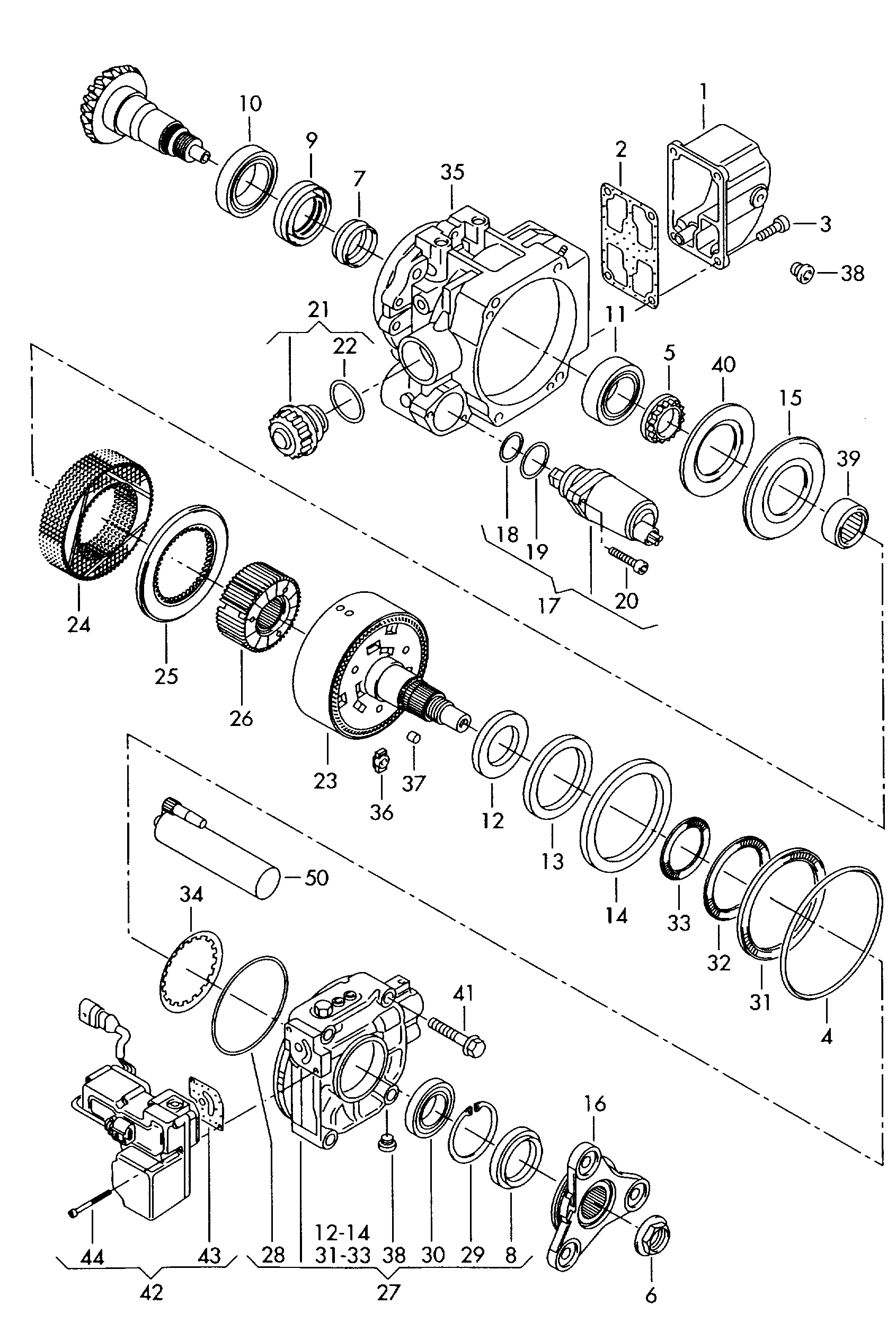

On vois bien sur la première photos les 2 fameuses rondelles, elle sont chacune calibrées à 1,75mm d'épaisseur ce qui fait 3,5mm d’épaisseur au total, avec un encrage pour que le circlips ne foute pas le camp..
J’étais prêt a remonter avec deux rondelle supplémentaires de 1mm, pour un total de 5,50mm.
Pour durcir un peu le ressort...
