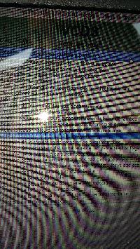

@amin70 : J'ai pas eu le temps de prendre un "printscreen" des réglages de bases mais voici une photo de mauvaise qualité que j'avais :
"image en grand"
Si j'ai bien compris c'est la 3ème ligne au dessus de la sélection actuelle?

J'ai pas pu apercevoir la photo et de mauvaise qualité.
si tu as le temps fait moi un imprec systeme
Oui en fait si tu clic sur "image en grand" tu la verra en plus grand et donc en lisible.

J'ai donc changé mon corps papillon par un neuf. Refait les manipulations de remise à zéro avec en plus les réglages suivants :
- Réininitialisation des valeurs autoadaptives de la sonde lambda
- Réinitialis. valeurs autoadapt. transmett. pression différ.
Puis "régénération d'entretien du filtre à particule" en roulant et ça fait maintenant 2 semaines et tout fonctionne très bien.
Je remercie encore toutes les personnes qui m'ont aidés.
Si quelqu'un à besoin de plus de détail, n'hésitez pas à me MP.
