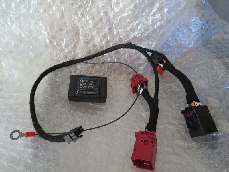

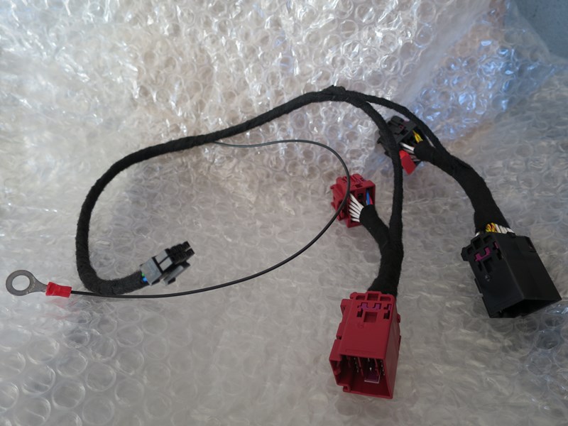

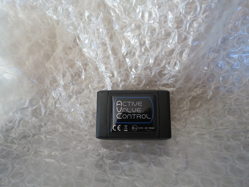

Le module :
Les câbles :
Les deux ensemble :

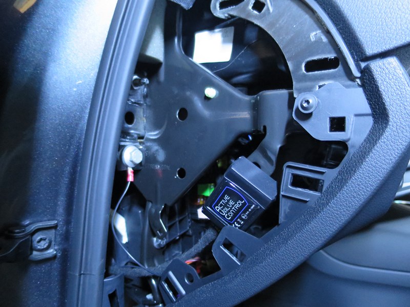

Premier essai avec un simple branchement sans chercher à cacher les câbles :

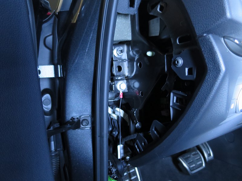

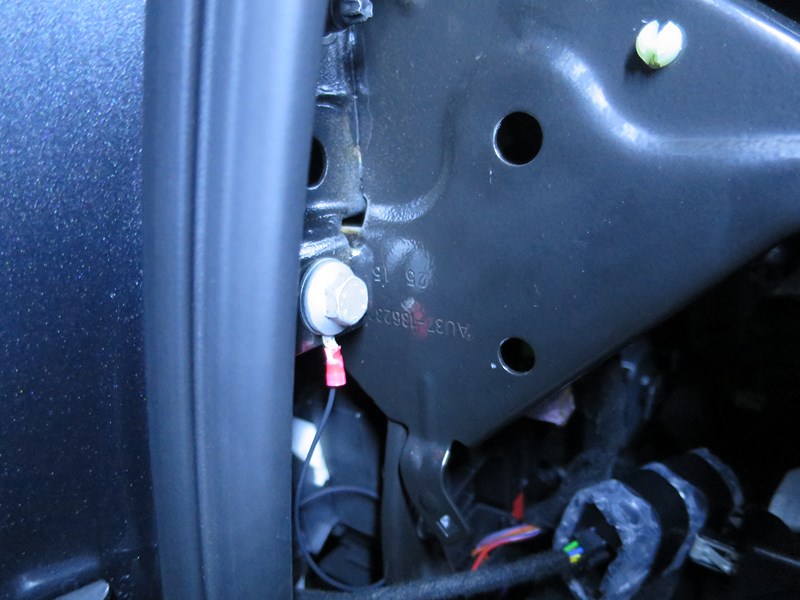

Le fil de masse :
Avec le module branché :
Après essai tout fonctionne!

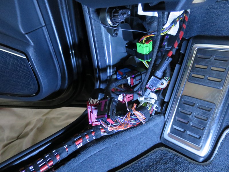

Place au montage final maintenant.

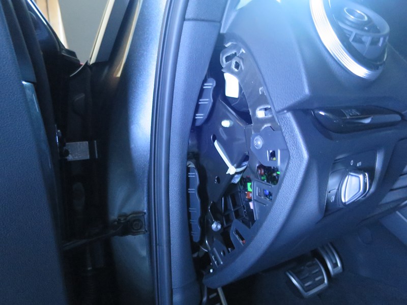

Démontage pour l'installation définitive :

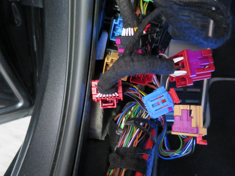

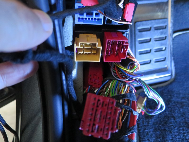

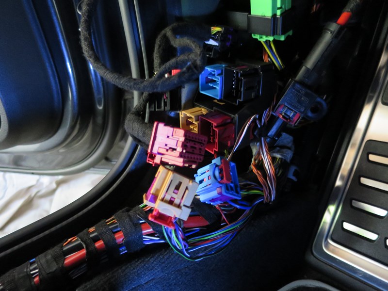

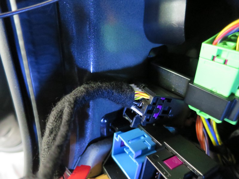

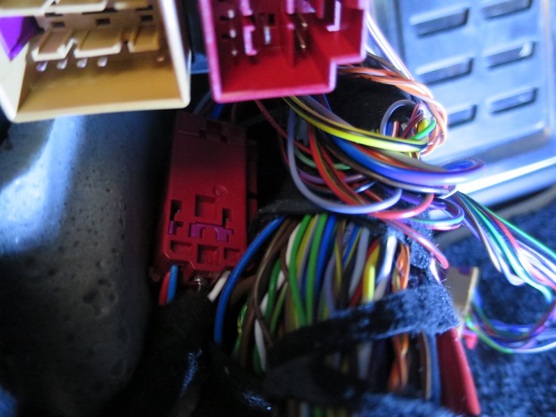

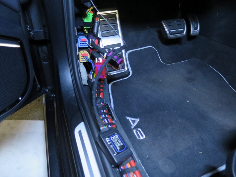

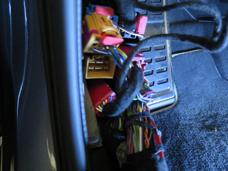

Positionnement du raccordement de la prise noire au dessus du bloc des prises :
Prise noire branchée dans le bloc de prises :

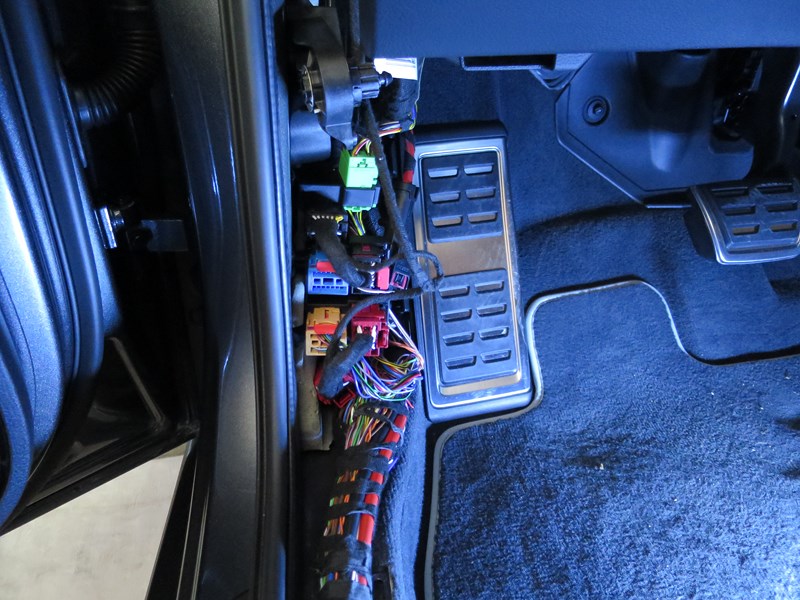

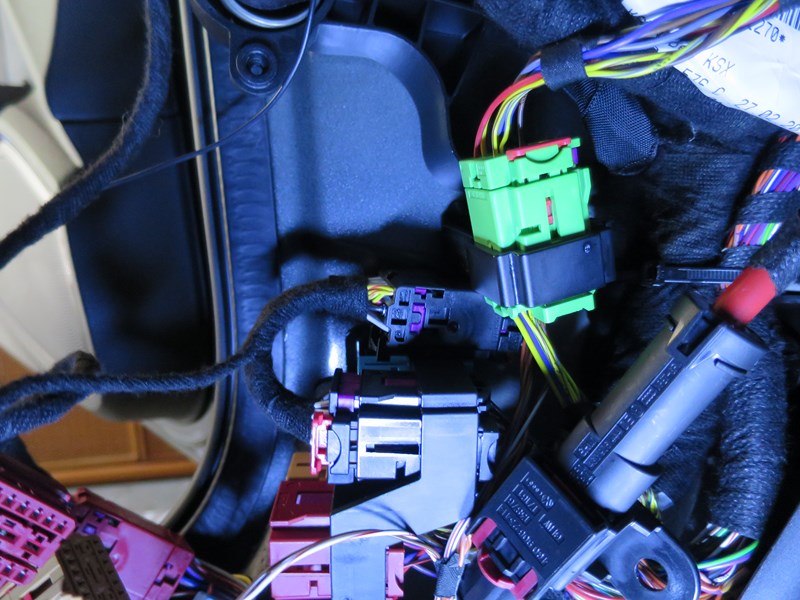

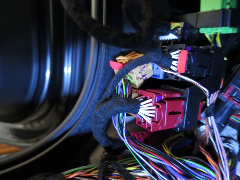

Positionnement du raccordement de la prise rouge en bas et derrière le bloc de prises :
Prise rouge branchée dans le bloc de prises :

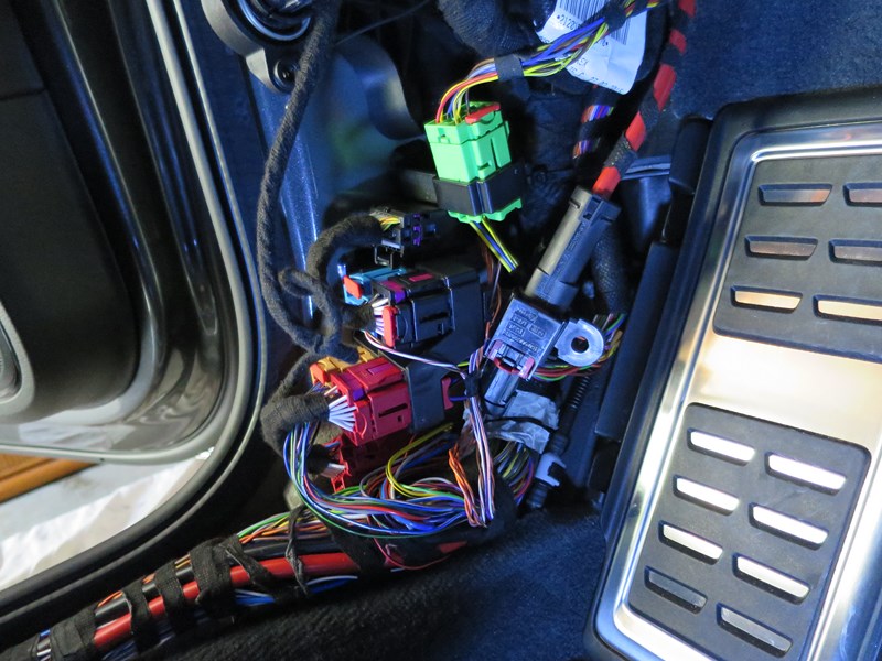

Vue d'ensemble des prises noire et rouge branchées dans le bloc de prise avec le raccordement noir au dessus du bloc et le raccordement rouge en dessous et derrière le bloc
Vue de l'ensemble sur le côté (ps : j'ai du enlever le scotch noir d'origine tenant les différents fils des différentes prises afin de bien tirer les prises d'origine au dessus et dessous-derrière du bloc de prises ;j'espère que vous comprenez ?)

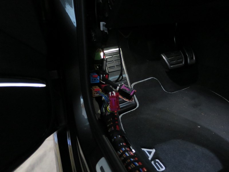

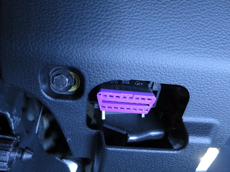

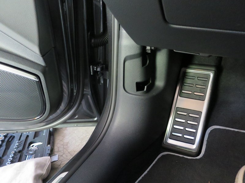

Garniture du bas remontée :
Désolé pour mon pied!!!!!

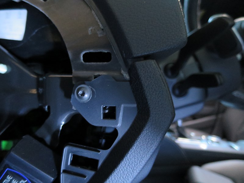

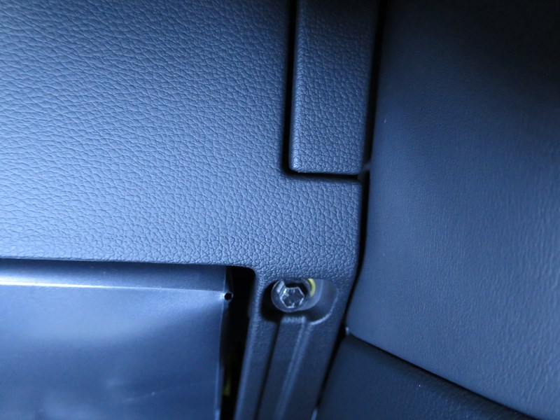

Pour remettre la garniture du bas, j'ai du démonter le cache sous le volant au niveau de l'airbag des genoux (3 vis à enlever)

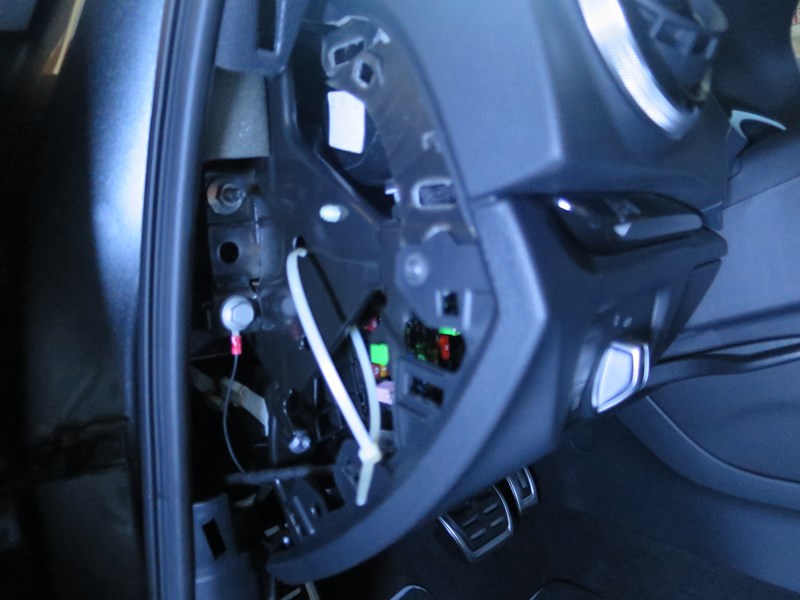

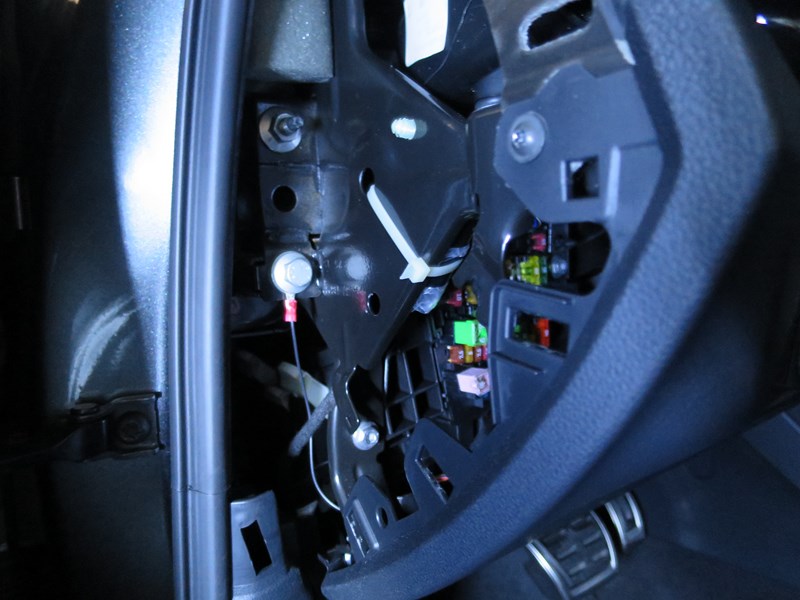

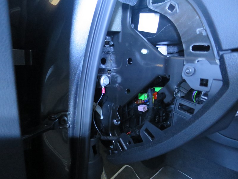

Attaquons maintenant la partie haute avec le fil de masse et le module :
- le fil de masse est bien serré avec une rondelle derrière
- le module attend la finition

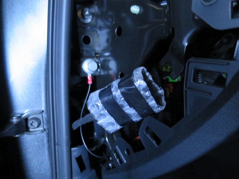

Assemblage du module avec le papier bulle de Marcel R reçu lors de la livraison :
On attache le tout avec un peu de scotch noir d'électricien :
Oh le joli paquet!!!!

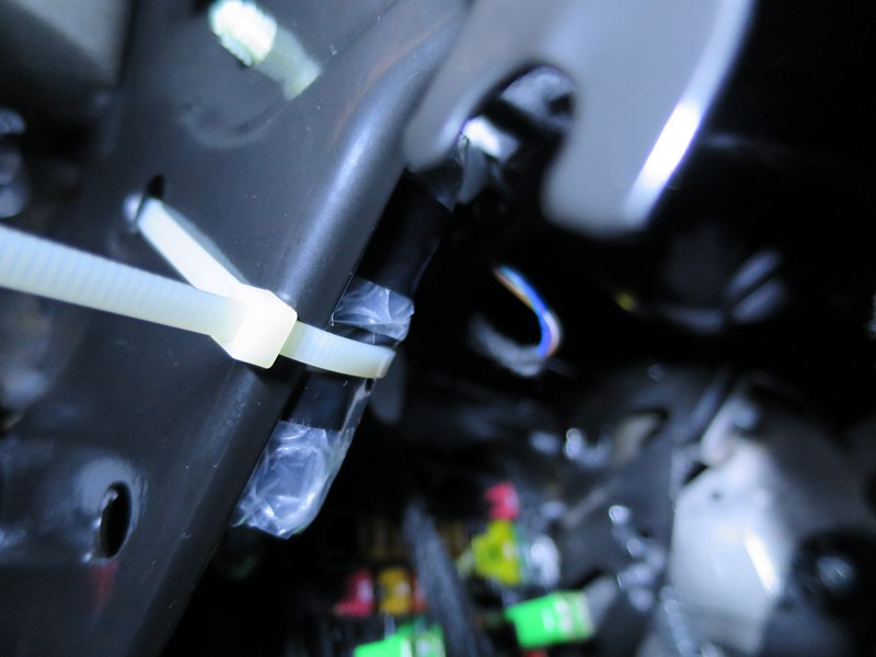

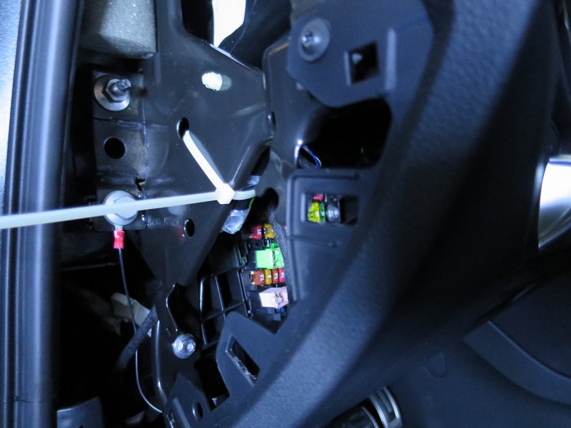

Fixation du module : le trou supérieur (le plus gros) va me servir pour l'attacher ; il va reposer derrière cette tôle sur le petit rebord intérieur derrière le deuxième trou (le plus petit)
Le collier rilsan pour le fixer :
Le collier passé par le plus gros trou :
Le module attaché et reposant sur le rebord intérieur de la tôle :
Le collier rilsan coupé :

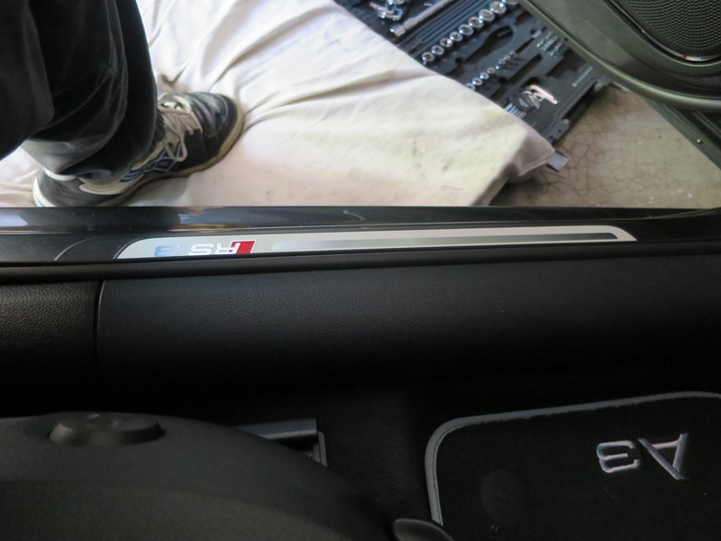

Remontage de la garniture le long de la portière :
Remontage de la garniture latérale du tableau de bord :
Et voilà c'est fini! En espérant que cela aide un peu ceux qui doivent le monter ?
