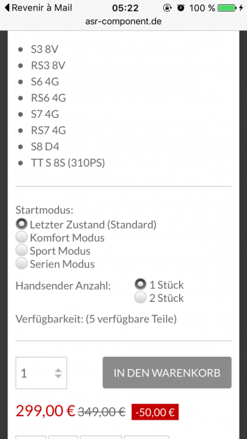

PS : c'est quoi : 1 Stück ou 2 Stück : c'est 1 ou 2 télécommandes ou pour les modules ???
vu la difference de prix je dirais les telecommandes

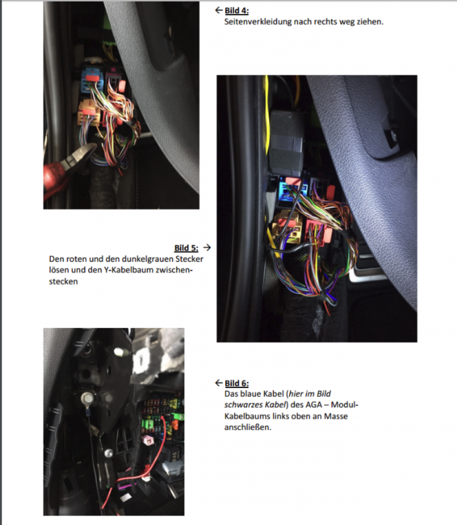

A installer c'est 5 minutes, et 20 si tu veux faire quelque chose de super propre !

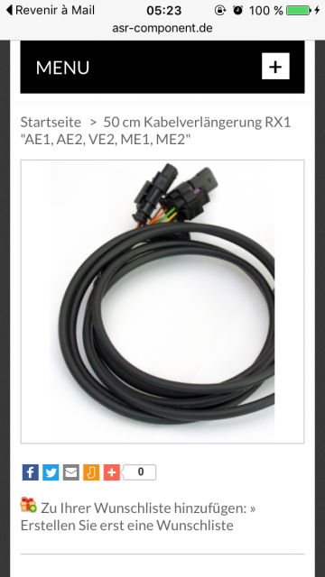

Quand tu es en bas de cette page : http://asr-component.de/home/40-klappensteuerung-rx1.html
Il ya a un cable qui s'appelle :
Kunden, die dieses Produkt gekauft haben, kauften auch: et qui coute 24.99 euros : c'est une rallonge, ou c'est obligatoire ? audianne au secours
C'est une rallonge de 50cm
Ce n'est pas écrit ici, si c'est obligatoire. Je peux te le dire tout à l'heure ...
Ou demander Zunyite ? Il l'a déjà fait.
N'oublie pas de choisir la position du module lors du démarrage de la voiture. Les modules sont programmés différemment :
"Letzter Zustand" = dernier état
mobitz, pas besoin de la rallonge là où j'ai mis le boitier (au milieu sous le sol du coffre à côté de la galette). Il y a suffisamment de longeur de chaque côté.
Après si tu veux mettre le boitier à un autre endroit, rallonge potentiellement nécessaire.
J'ai pris aussi le mode dernier état, beaucoup plus simple.

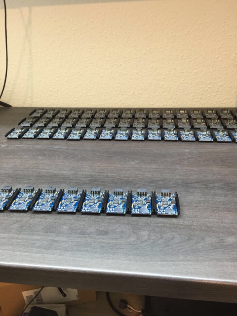

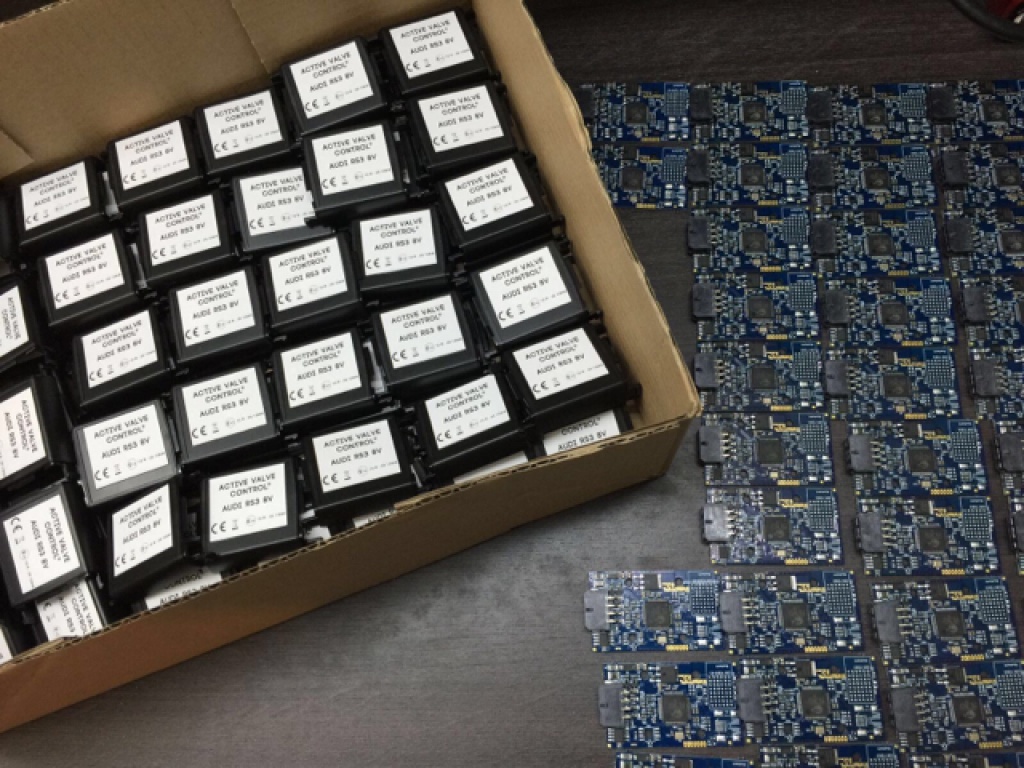

Je n'ai pas encore plus de nouvelles. Les modules pour ceux qui les ont commandés en Allemagne ne sont pas encore expédiés. Dès que j'ai des informations pour l'installation, je les poste ici.
J'ai commandé le module chez asr... Je n'ai pas d'idée pour le délai , mais des que je l'ai je fais un tuto pour le montage
Prix avec les frais de port pour la france 313 euros
non une seule je pense, ça colle avec ce que j'avais payé !
