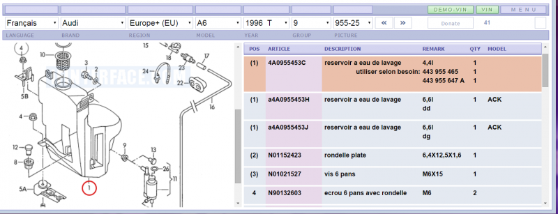

Bonsoir,
je suis à la recherche de la reference Audi pour le reservoir de lave glace pour ma berline de 1996. Le mien est fissuré et laisse échapper le liquide donc inutilisable... Si quelqu'un ouvrit soit fournir la reference où un lien pour l'acheter ce serait sympa Ici en Thaïlande tout est commandé en Europe donc deux à trois mois d'attente..
Merci
Amicalement
Le reservoir lave glace ref = 4A0 955 453 C (4,4 Litres)
Pas évident a trouver apparement...
attention, je crois qu'il y a plusieurs references, non seulement par rapport a la capacité, mais aussi selon la presence ou non du capteur de niveau de laveglace
Désolé pour cette réponse tardive de ma part, merci pour ceux qui ont pris le temps de lire et de me répondre... Je confirme que c'est bien la version 4,4 l qui est installé dans mon A6... Je vais me mettre en quête d'en trouver un neuf de préférence, si d'ailleurs quelqu'un connaissait un concessionnaire sympa cela m'arrangerait... pour pouvoir passer la commande...
Cordialement à tous
Bonsoir à tous au trouvé sur internet le bon réservoir reçu ce jour changé ainsi que bocal liquide de refroidissement ma baie moteur est propre et je peut vérifier les niveaux sans problèmes...
