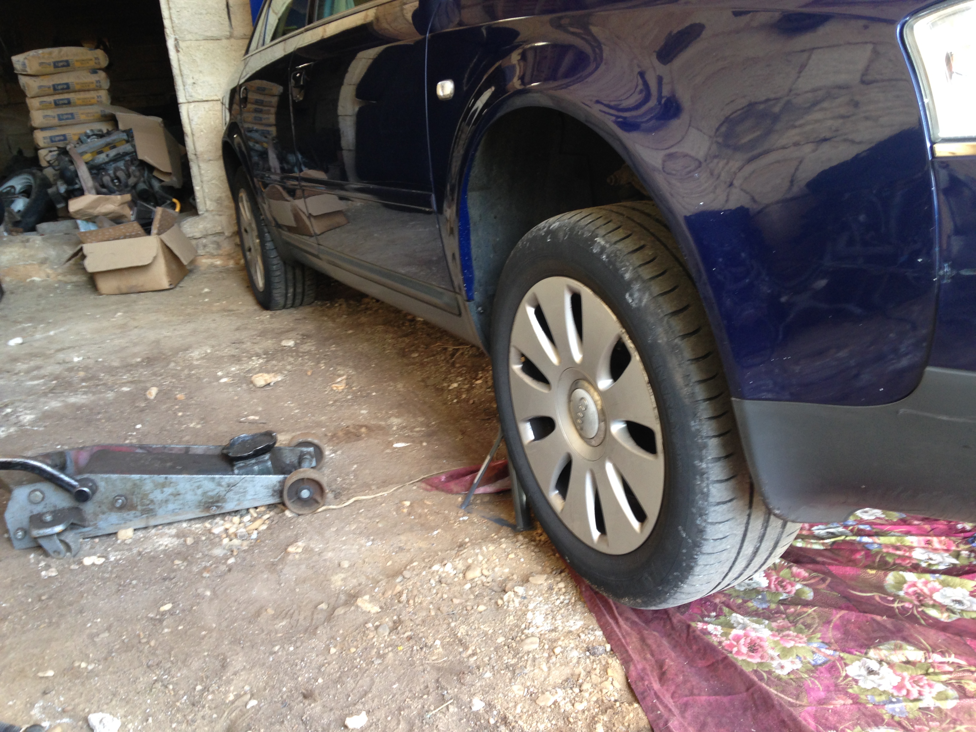

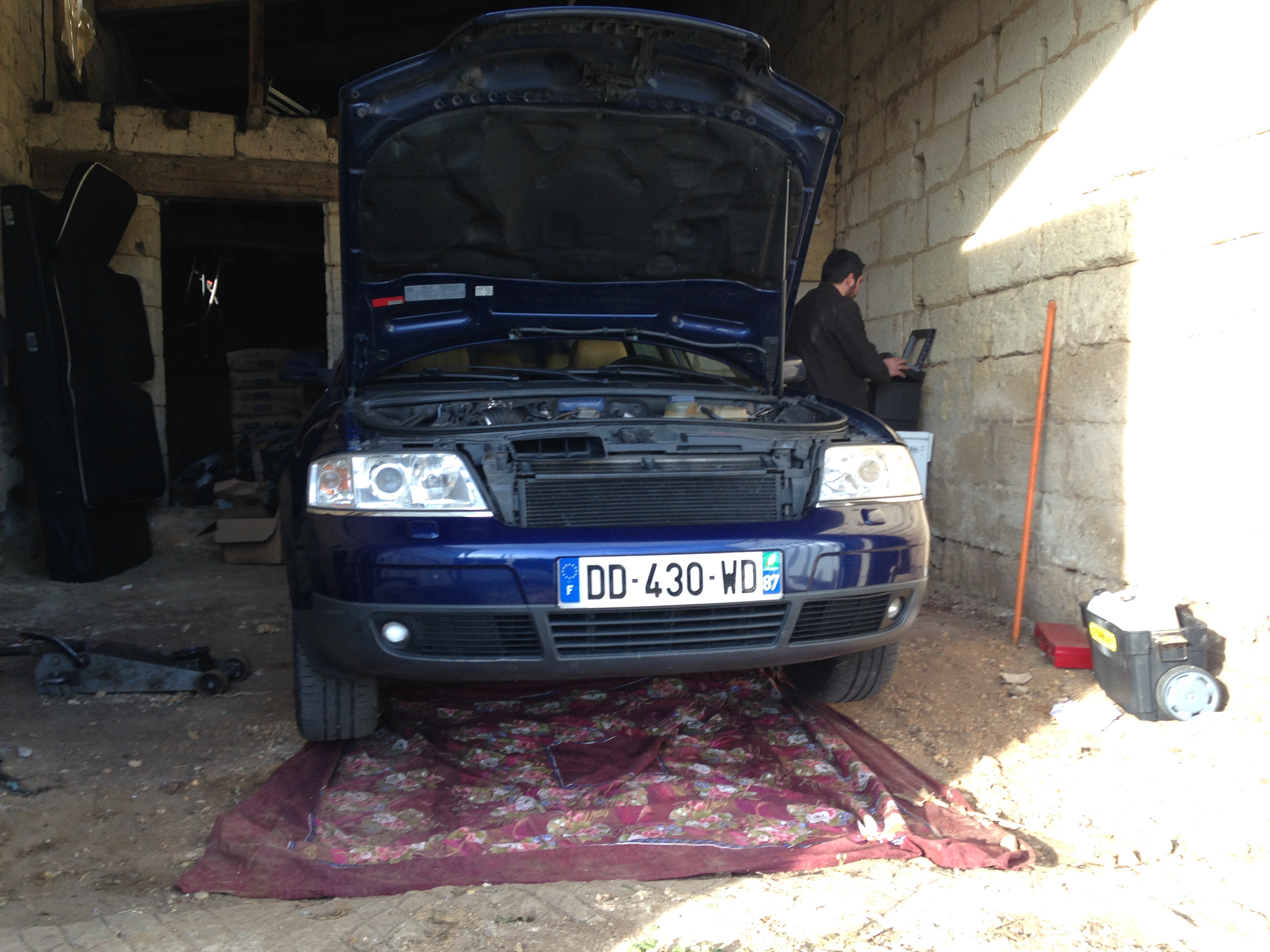

Mon projet pour décembre était de faire une chape en béton dans "l'ancien chai" que je loue, pour être tranquille en mécanique et surtout avoir un sol proprearrow-10x10.png et stable. Mais là tant pis, on verra la chape en 2016 :jap: du coup je bosse sur de la roche et de la poussière, bien évidemment la boite sera ouverte dans mon petit garage, qui lui a un établi, une vrai charpente et un sol béton!
Voici une photo du départ (on peut apercevoir les sacs de béton qui attendent :icon_razz: ):
Le pire c'est qu'il y a trois semaines on avait commencé a décaisser le sol, du coup c'est pas terrible :icon_frown: :icon_frown: :icon_frown:

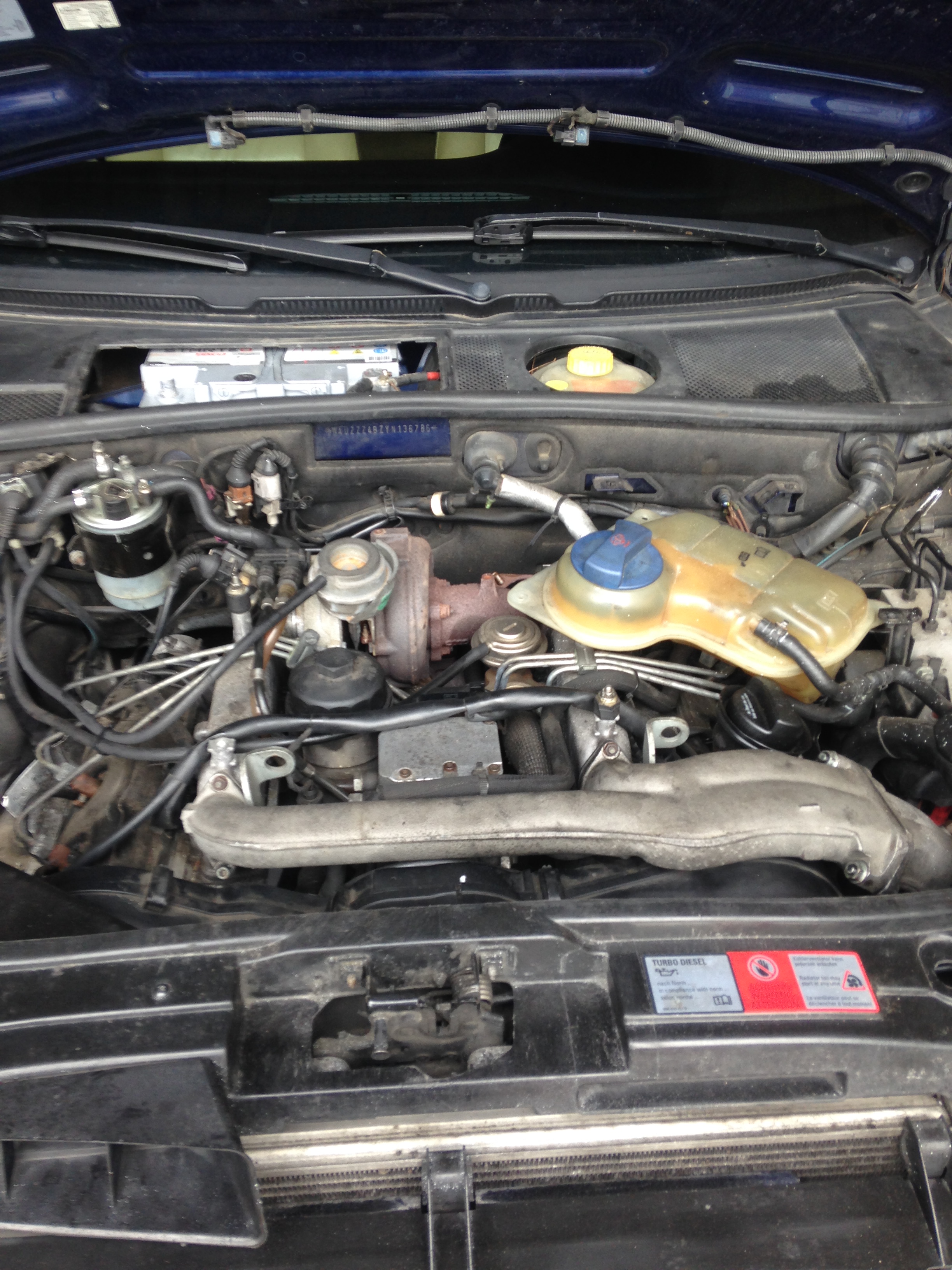

J'ai démonté pour le moment:
-enjoliveur/insonorisateur au dessus du moteur
-débranché - batterie (c'est le minimum a faire)
-boite à air et manchon jusqu'au turbo
-enlever la tôle pare-chaleur du turbo
-desserrer les trois vis de la ligne d'échappement au niveau du turbo

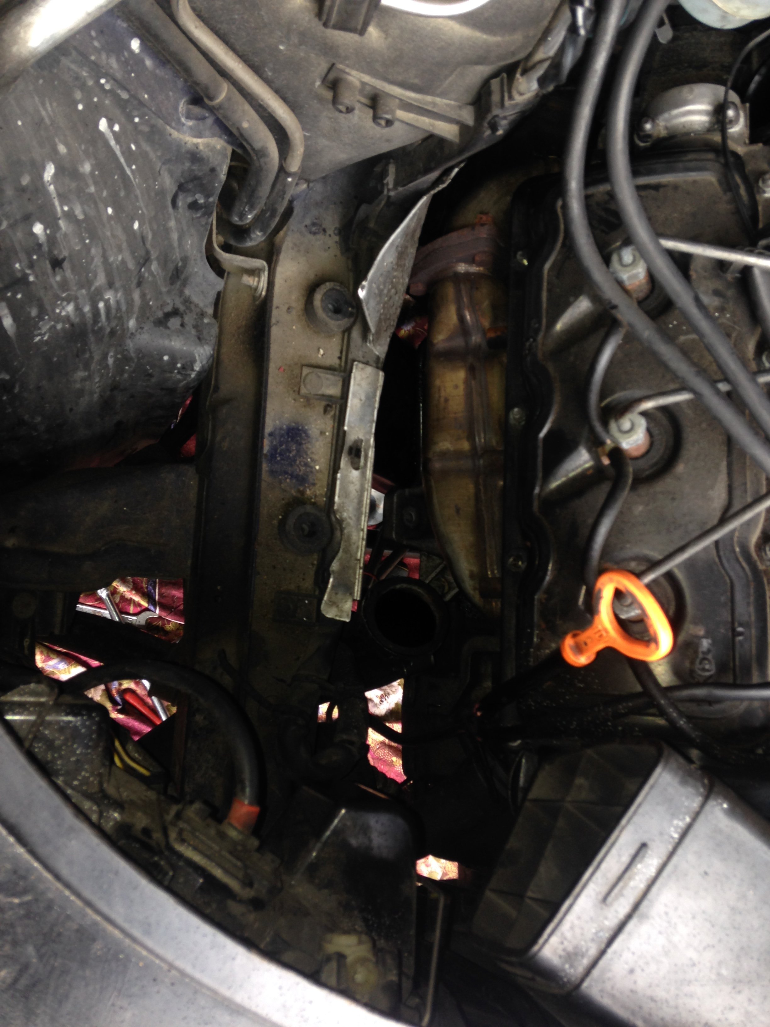

J'ai également débranché les durites d'huile et connectiques électrique qui relient la boite,
il me reste plus qu'à déposer les trois vis du convertisseur de couple (on les dépose en passant par l'emplacement du démarreur),
puis toutes les vis qui maintienne la boîte au moteur, ensuite desserrer le berceau pour basculer le tout vers le bas et se sera bon!
Enfin facile a dire, en pratique sans pont et sans fosse ça prend du temps :icon42:

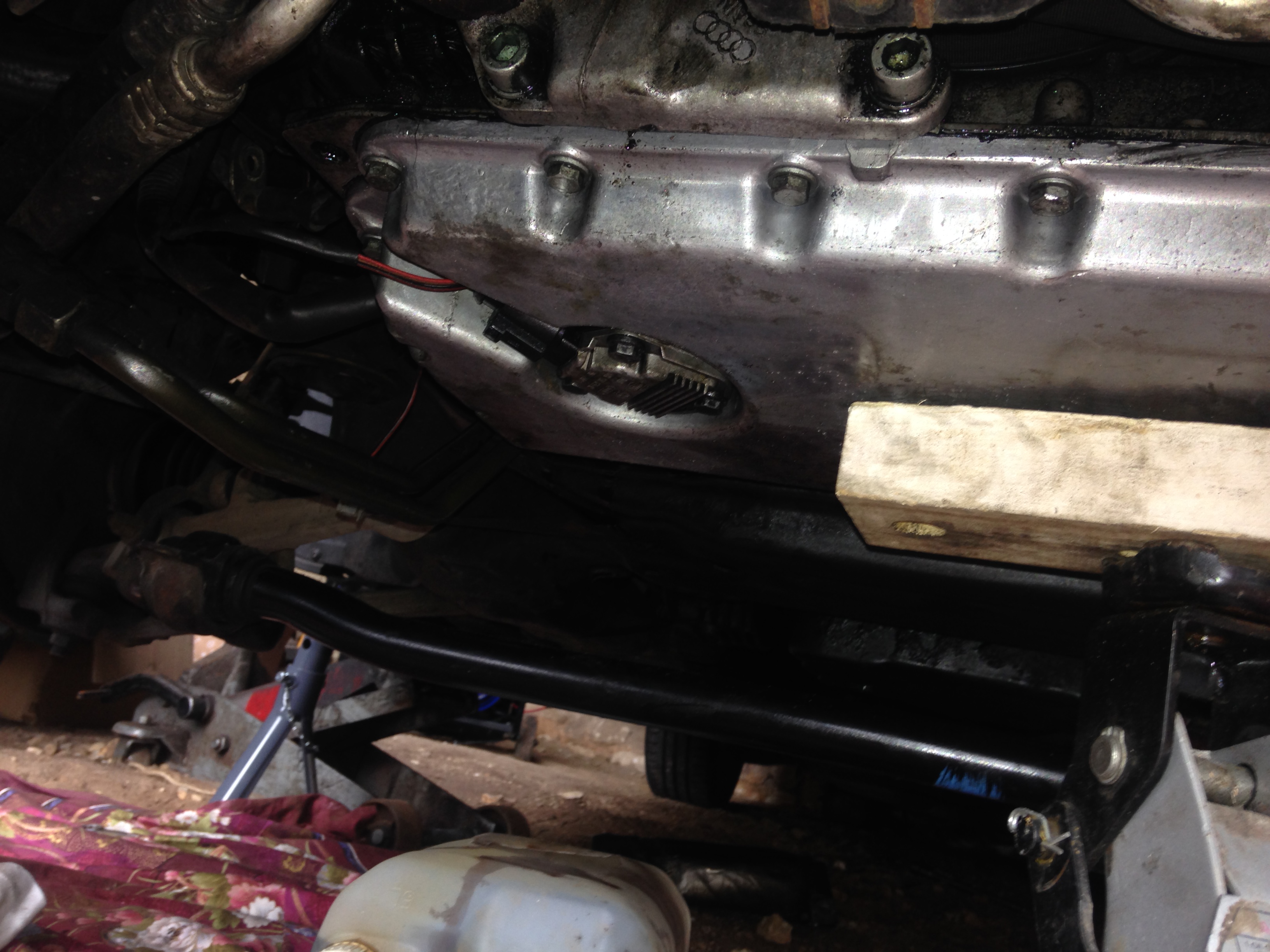

Voici une photo où l'on peut apercevoir le démontage partiel de la barre stabilisatrice, cela pour pouvoir juste la baisser et avoir de la place!
là une photo ou l'on voit le support moteur avant droit démonté:
tu aurais plus facile je pense a tomber la face AV pour sortir moteur et boite d'un bloc..
la boite frôle plutôt les 150kg. Laisse pas ton bras en dessous
Oui burny mais je ne voulais pas tout défaire, trop en démonter, je vais bien lever la voiture, on verra bien.

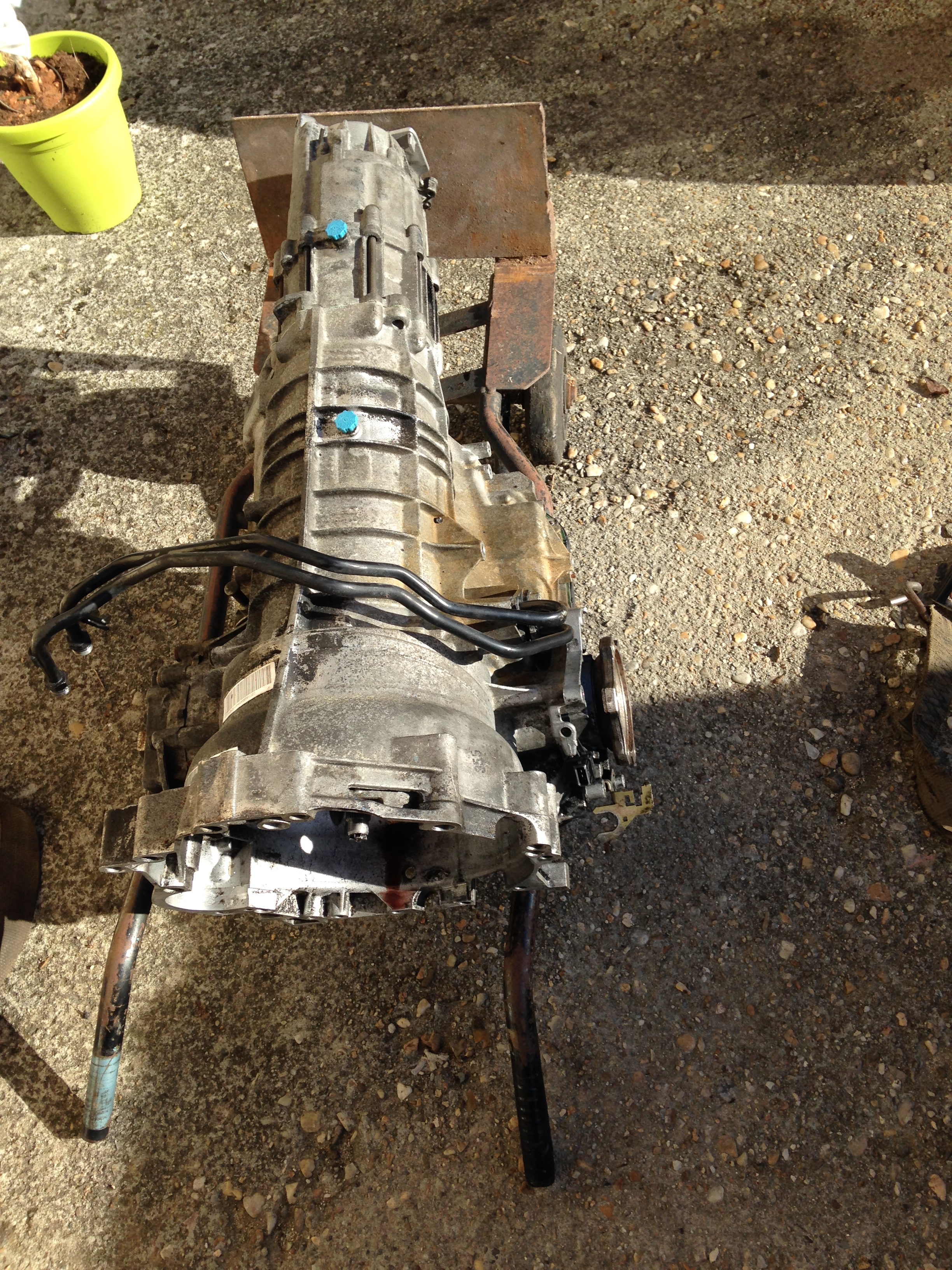

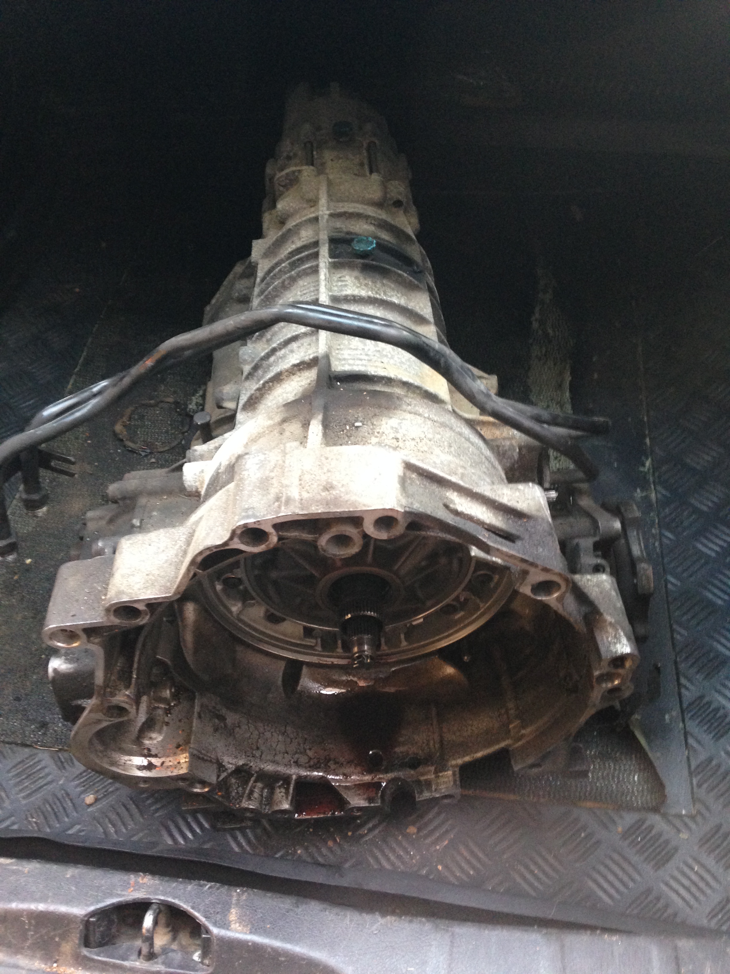

Bonsoir a tous, ça y est la boîte est enfin sortie, j'ai pu la sortir depuis en dessous! croyez moi elle plombe :wc: on en a chier a deux!
Dans le coffre de la voiture, destination le garage...

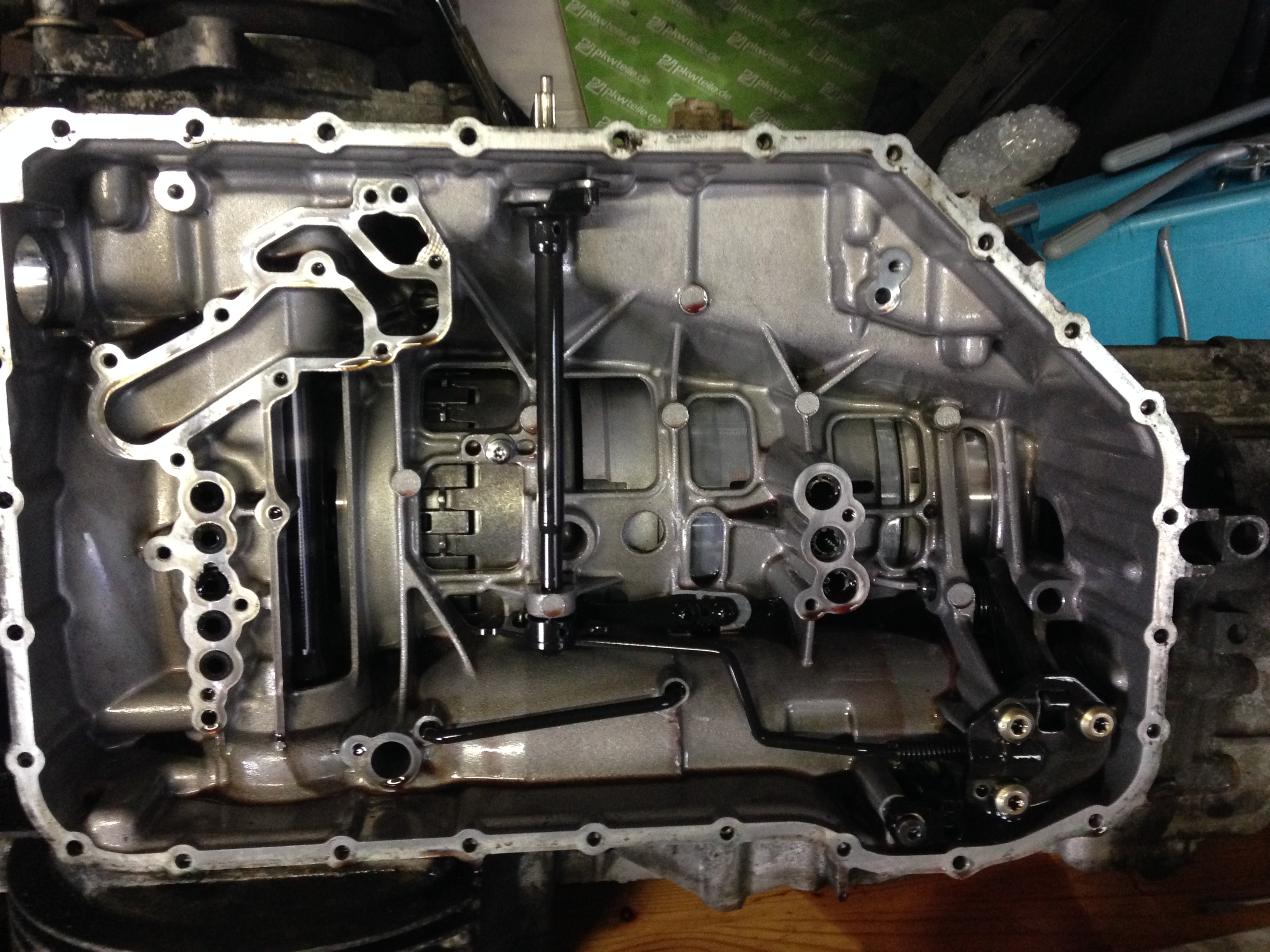

Pour la suite, il faut enlever toutes les vis en torx 27 pour retirer le carter taule de vidange, cela donne ça:
démontage de la crépine et direction poubelle, jusqu'à présent je n'ai pas trouvé de limaille ou de morceaux d'aluminium.

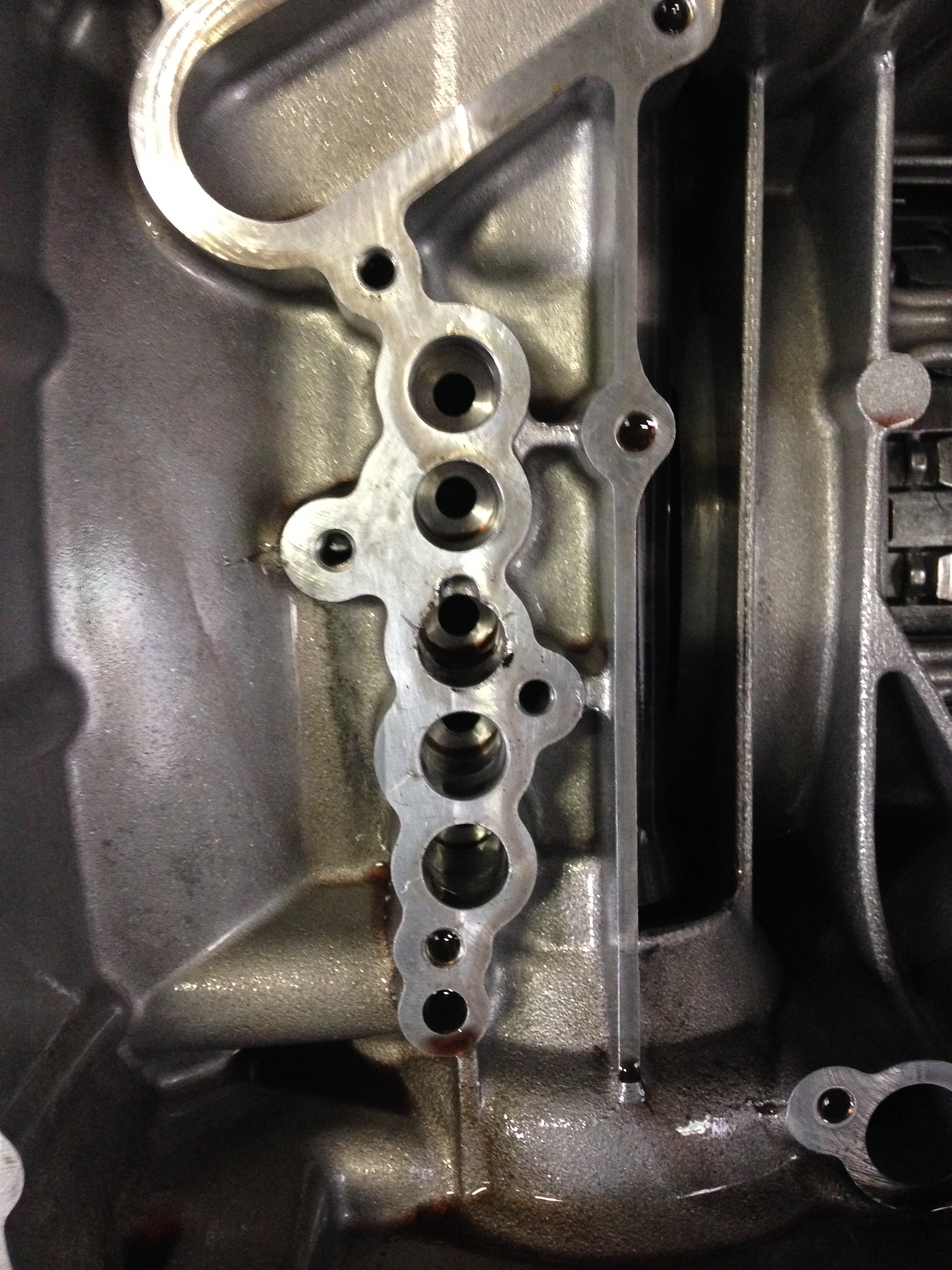

J'ai démonté le bloc tiroir hydraulique, (je ne me rappelle plus du terme exact :nixweiss: )
Jusque là pas de difficulté particulière, juste attention au vis torx trés bien serrées :icon_smile:

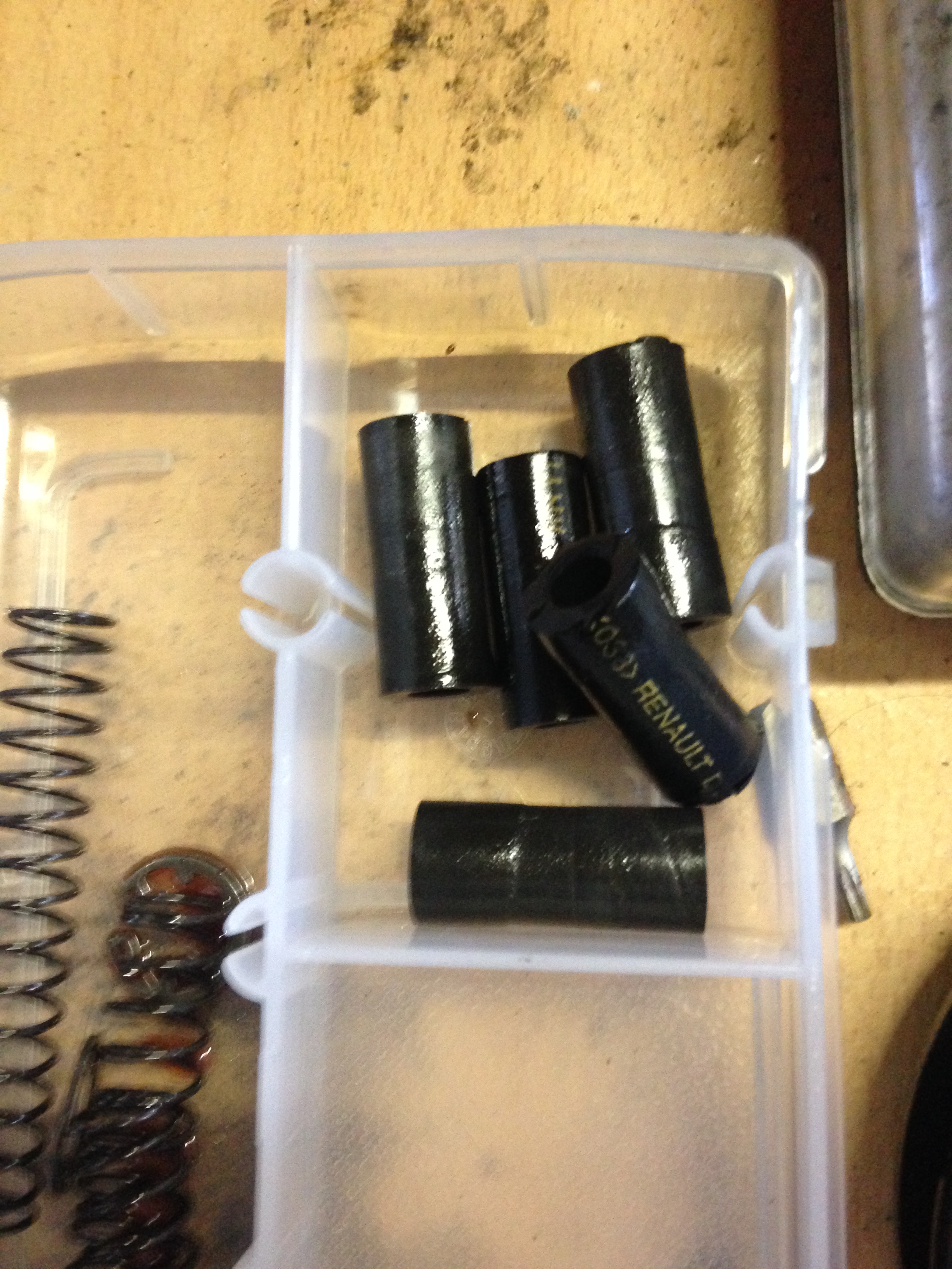

L'on peut apercevoir 6 conduits a gauche de la photo, il y a 6 joints en forme de durite, d'environ 3 cm de long, il faut absolument les retirer pour la suite. D'ailleurs c'est là que je me suis rendu compte que la boîte avait déjà été démonté, il y avait de la durite RENAULT en guise de joint :zoumzoumzeng:
Merci Burny, mais je démonte pas le bloc hydraulique :ripeer:

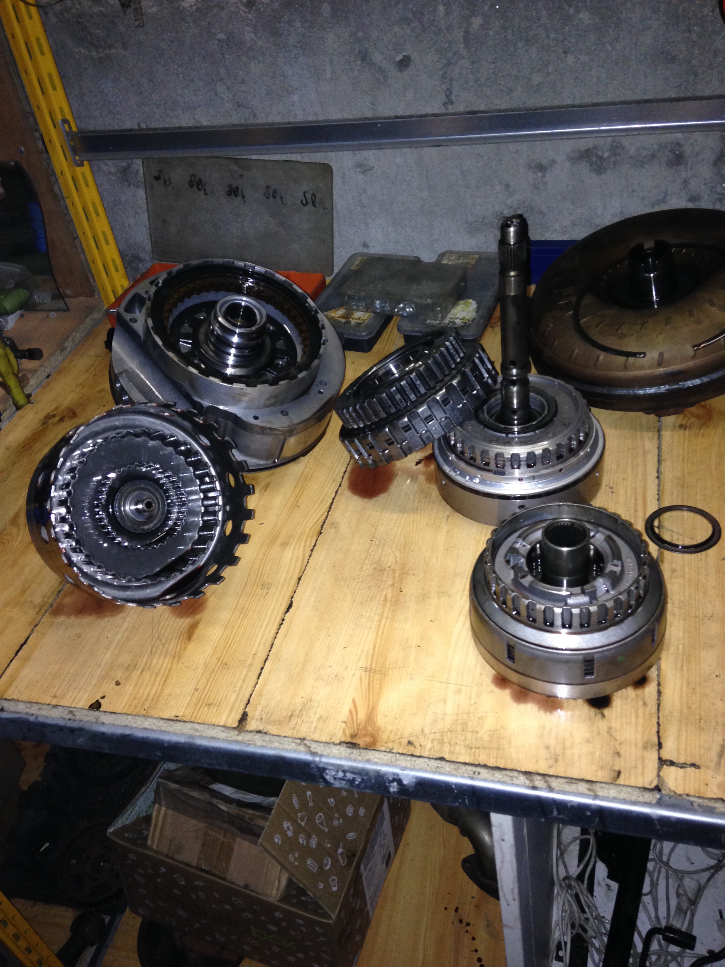

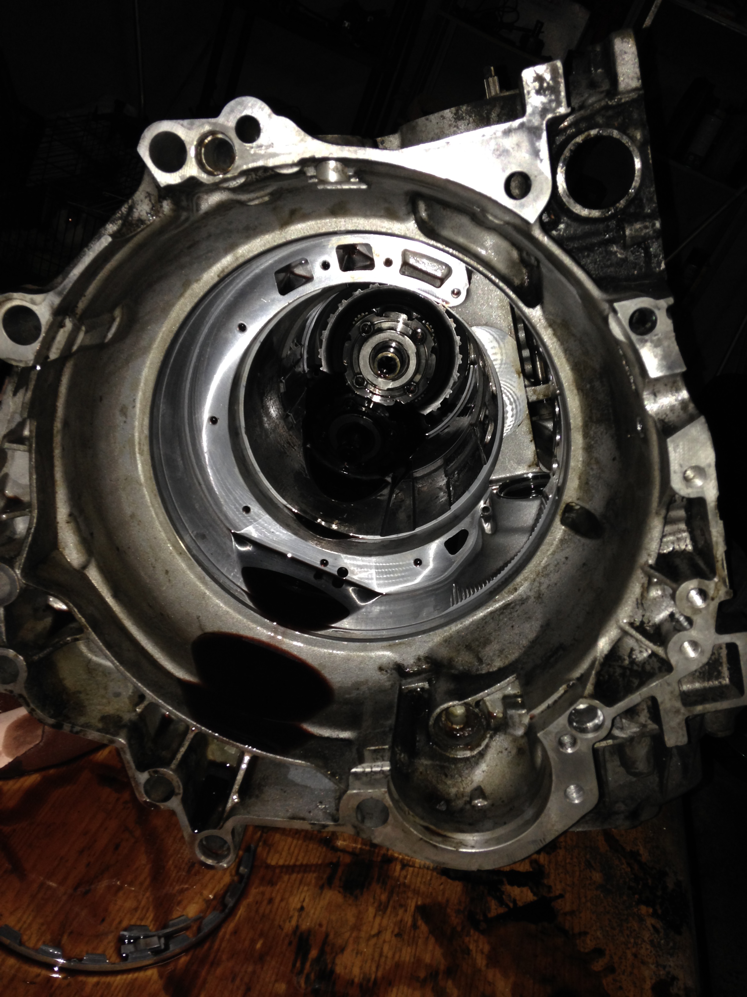

Ensuite il faut démonter l'avant de la boîte, toujours du torx t27, sortir les cloches une par une en faisant attention aux rondelles et cales qui peuvent tombées, voilà un aperçu des composants:
la boîte presque vide:
Impressionnant !

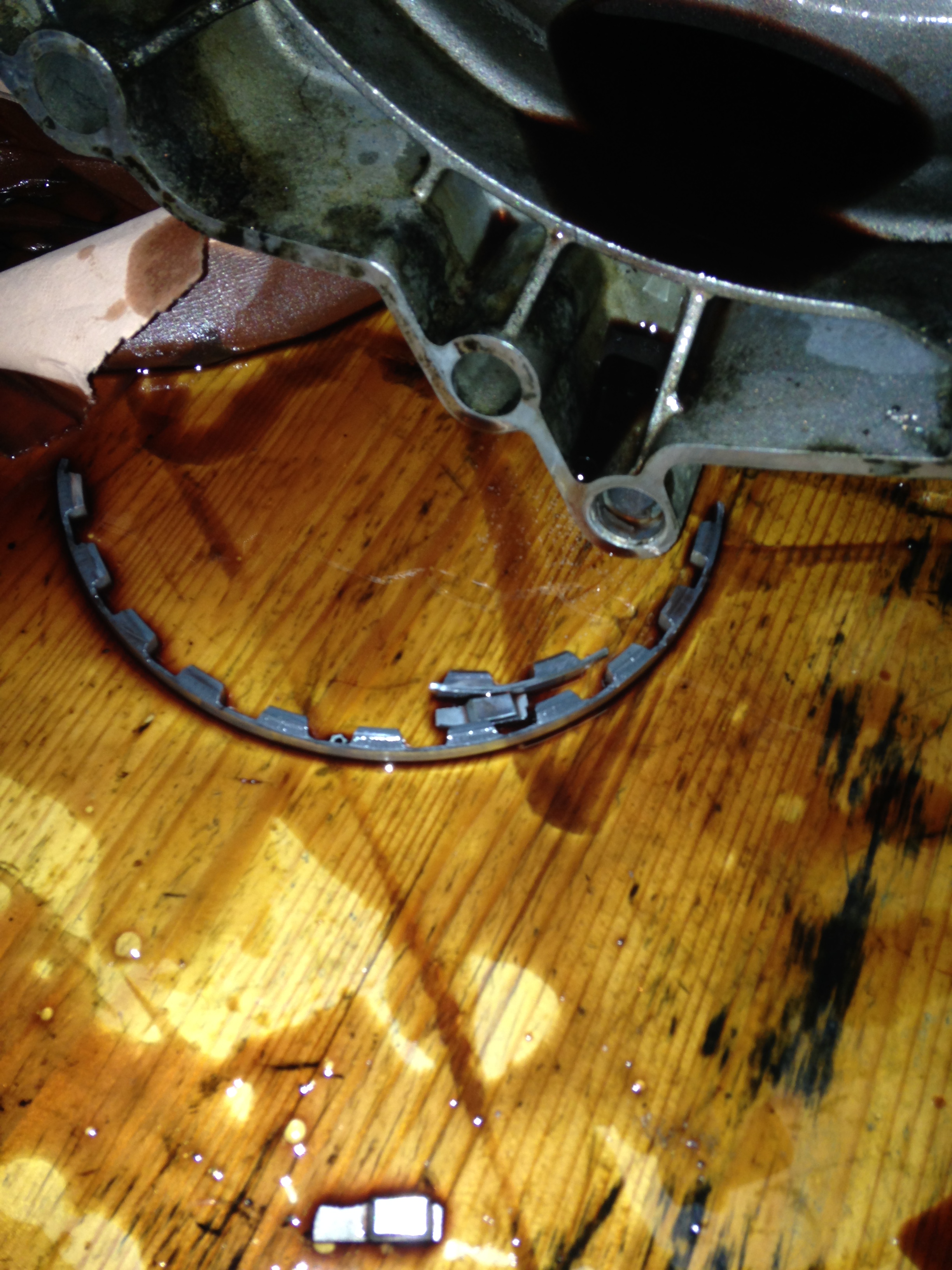

sur la mienne aussi il y avait une cloche de casser au même endroit mais ce n'etait pas la même cloche
et fait aussi attention a la porté des dents des disques elles abiment aussi les cloches
