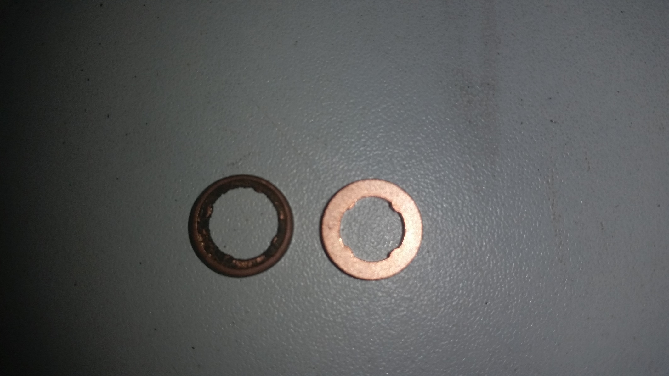

Mais surtout ce qui m'a interloqué ce sont l'état des joints coupe feu des injecteurs
Quelqu'un a-til déjà eu ce genre de soucis de casse de vis, très rare (d'après audi)
Il n'y a pas de préconisation de changement des joints coupe feu des injecteur?

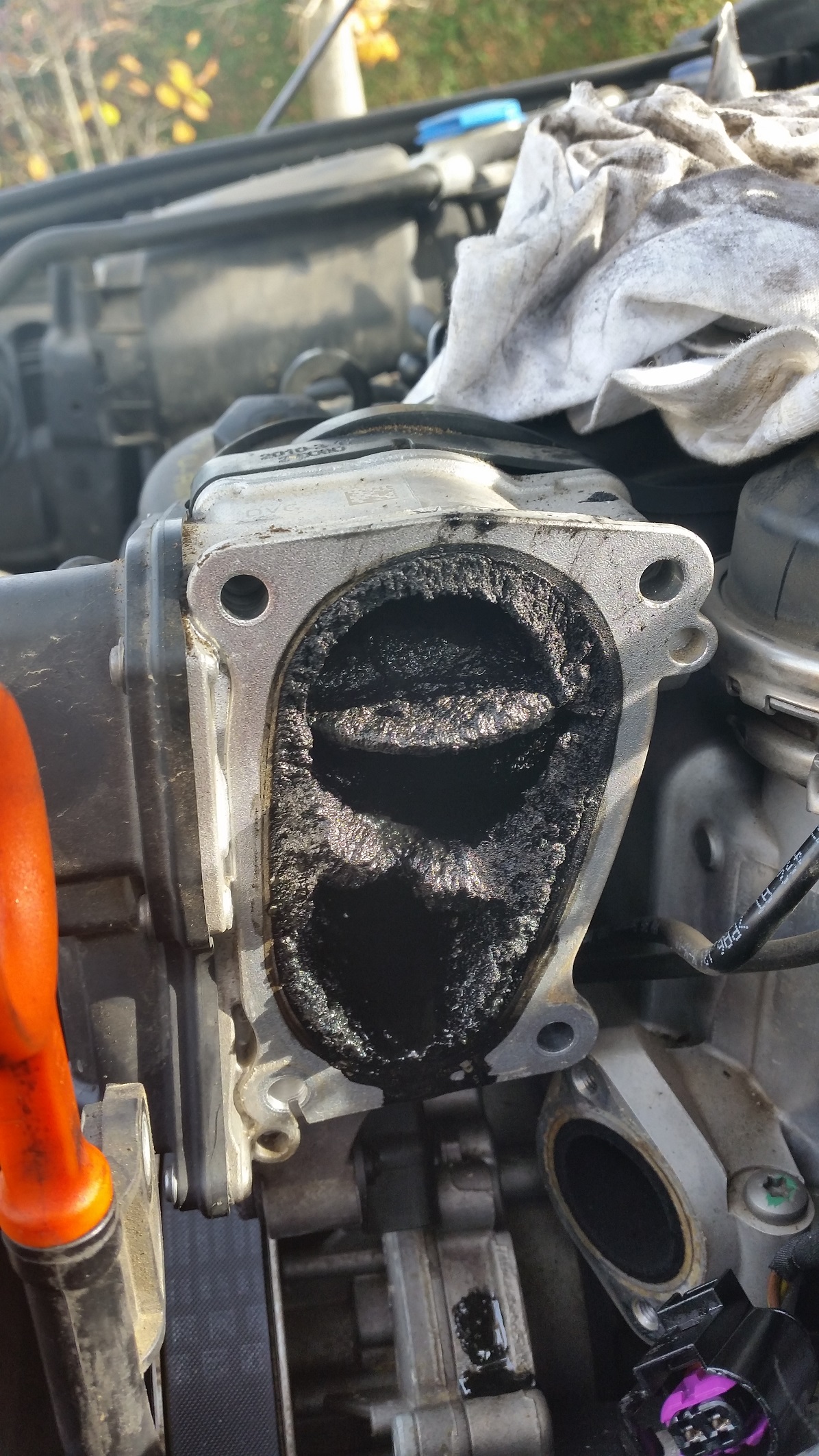

En passant, j'en profite pour nettoyer le circuit d'alimentation d'air
Peut-être un défaut sur la vis ou un mauvais couple de serrage car c'est effectivement plutôt rare par contre comme tout les blocs à chaque fois les papillons sont bien encrassés ! Merci l'egr!

Bonsoir, j'espère qu'ils ont changés les joints des 5 autres injecteurs, car ils ont autant de km....
