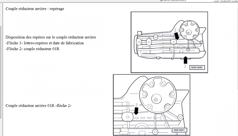

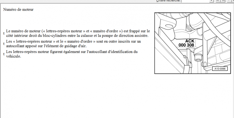

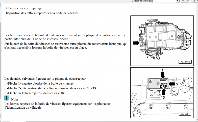

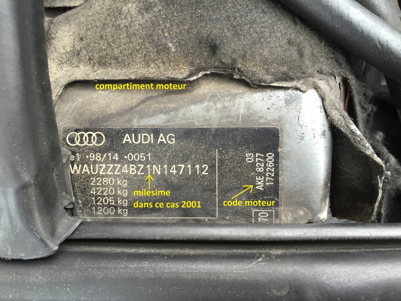

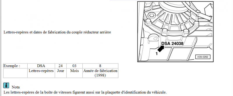

salut ptitman , il faut que tu regarde les lettres repere sur la boite et le pont AR et le milesime
voici des exemple de l'emplacement
le code moteur est sur la plaque constructeur dans le compartiment moteur
pour la boite
le pont AR

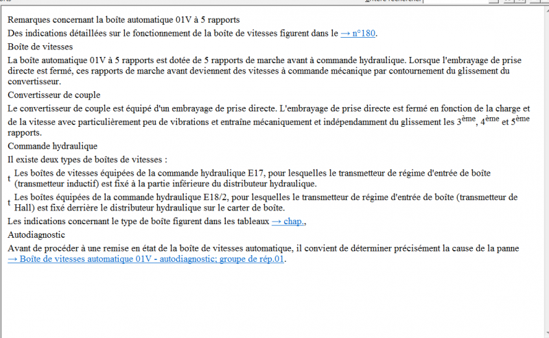

voici des telechargements pdf
AUDI boîte de vitesses automatique 01V à 5 rapports
http://www.casimages.com/ext/ztf/KiCEuQIWIKyrHM
AUTODIAGNOSTIC boîte de vitesses automatique 01V à 5 rapports
http://www.casimages.com/ext/ztf/OauauMlw03M5ZQm

tu peu me donner le milesime et d'autres infos , je te met se que j'ai
voici un exemple de l’étiquette dans le coffre
