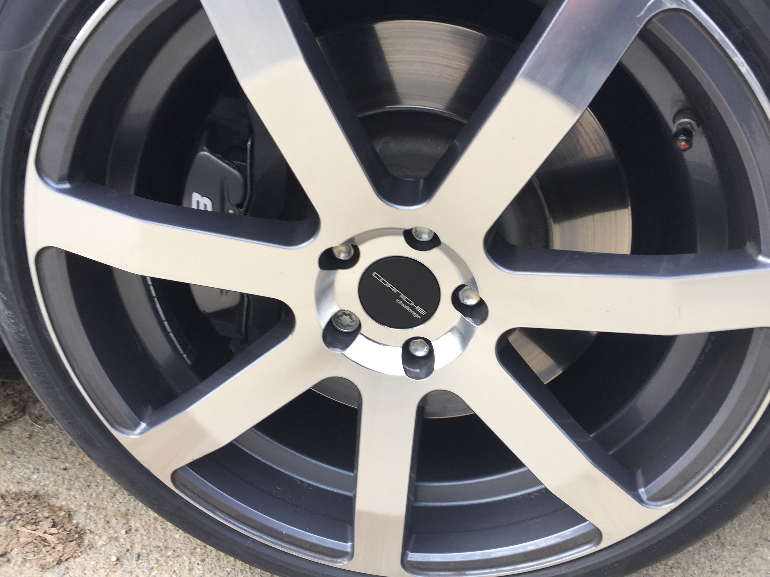

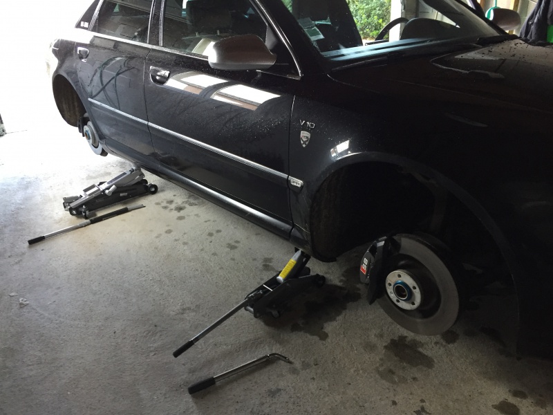

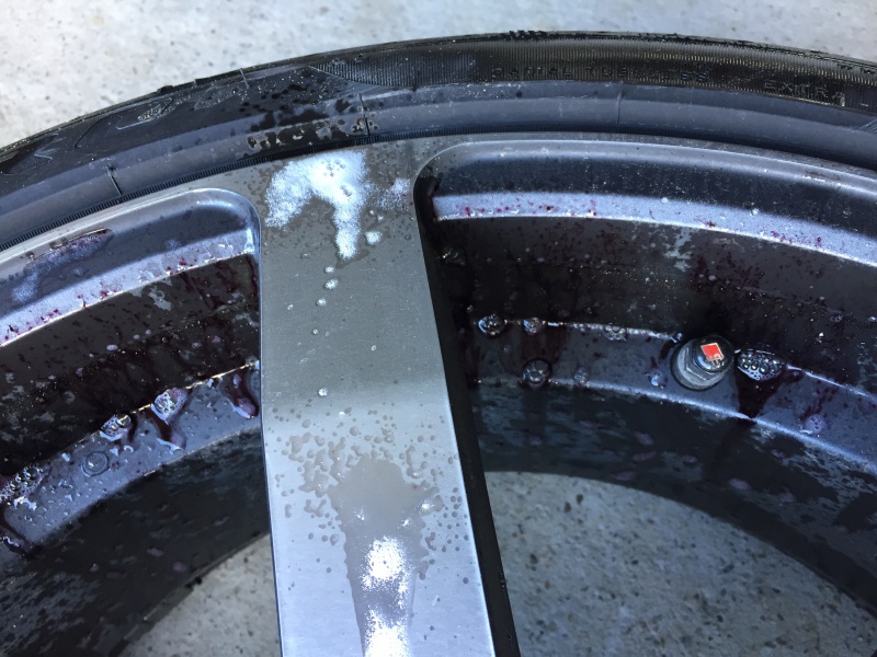

Aujourd'hui mise sur cales du Black Hawk et gros dégraissage des jantes......plus que nécessaire
bien laisser agir jusqu'à ce que le produit vire au violet......

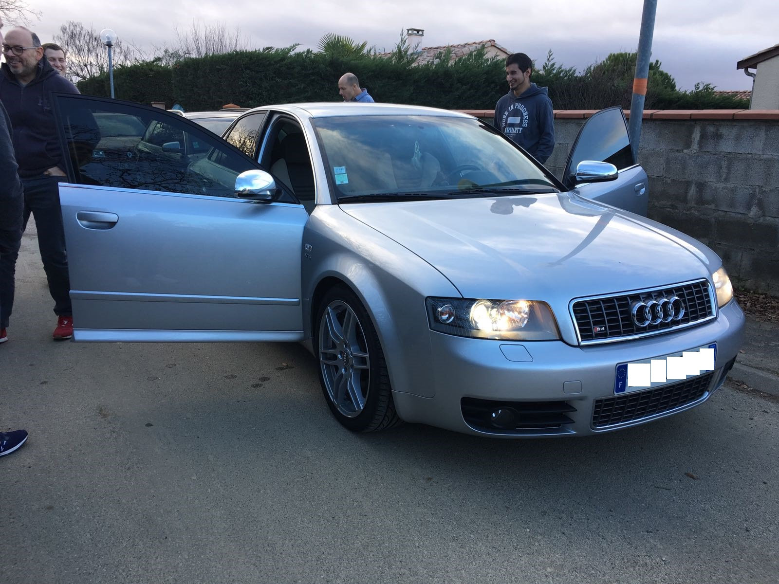

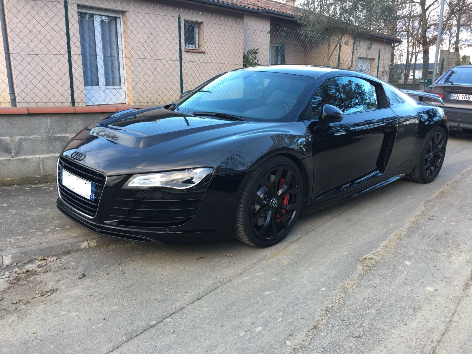

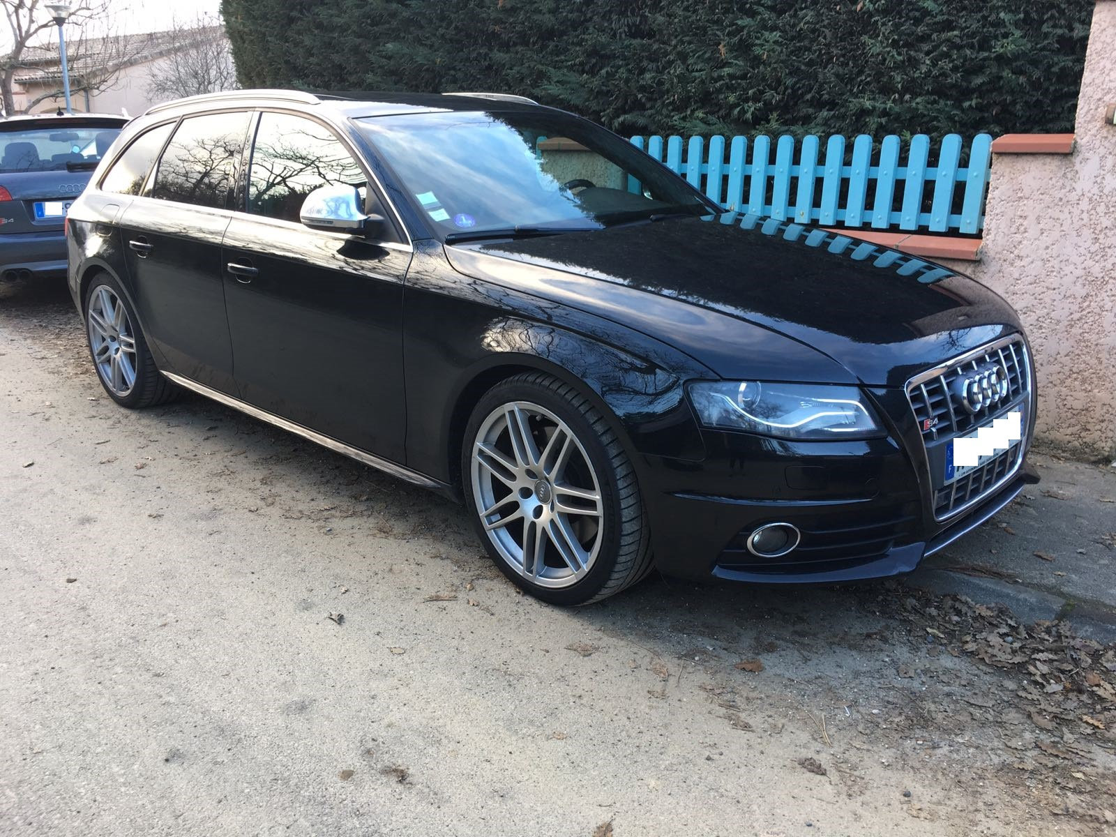

petite galette dimanche aprem avec la TEAM............
la W12 de PA
le S4 de Luccio
le S4 de Patrick

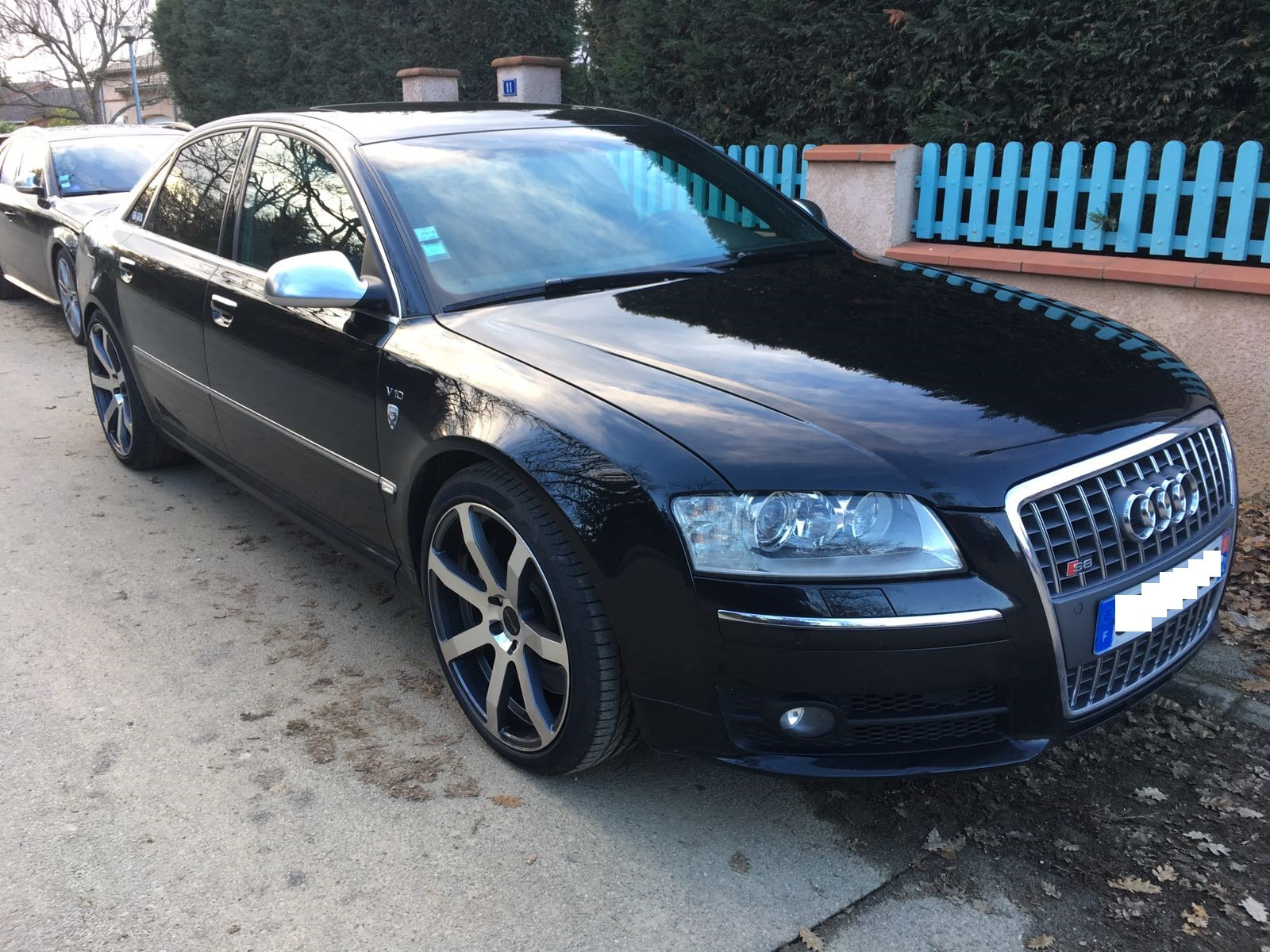

mon S8

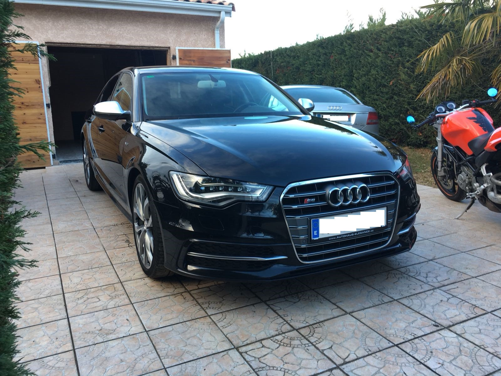

la nouvelle S6 de David

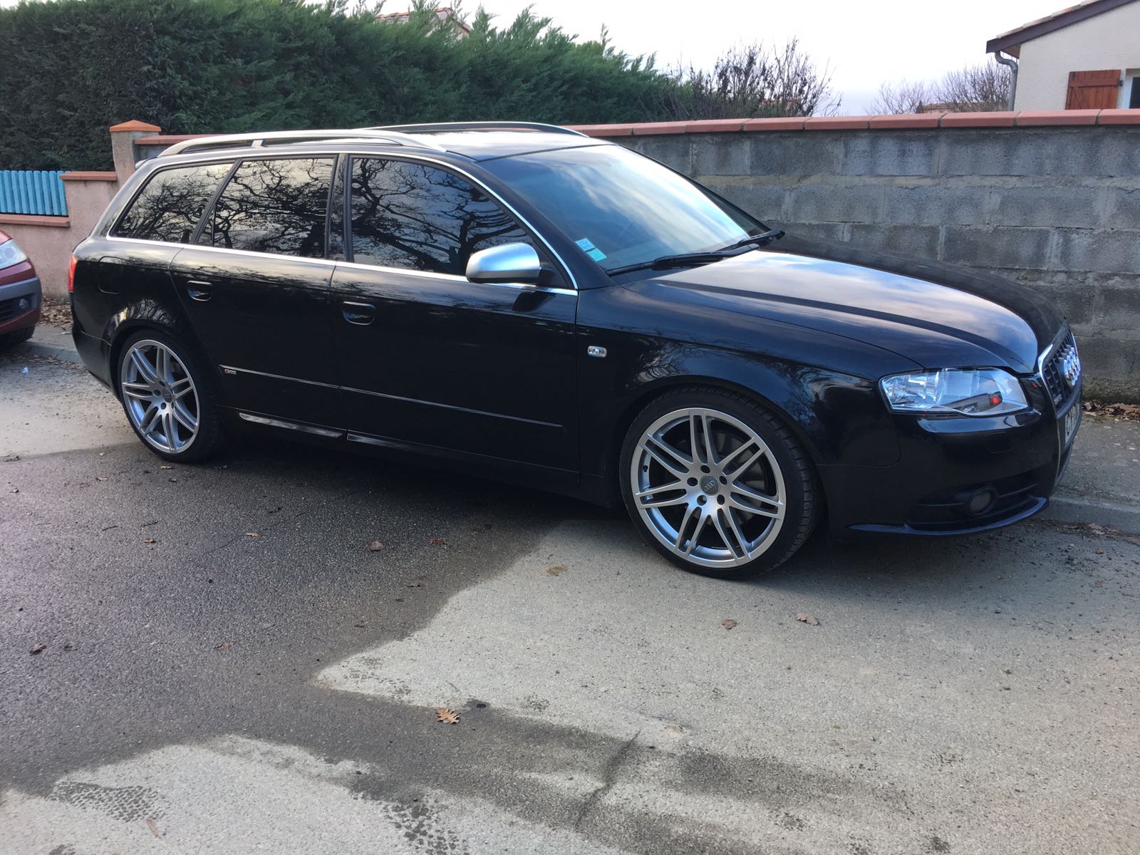

l' A4 de john
le S4 de David

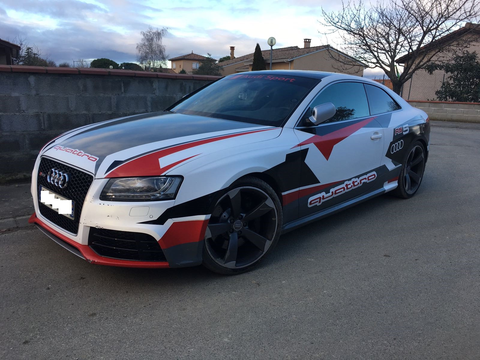

le RS5 de yaya
la R8 de JM
Toujours sympa de retrouver les amis autour d’une galette et d’un petit coup de cidre en attendant les beaux jours et les sorties....

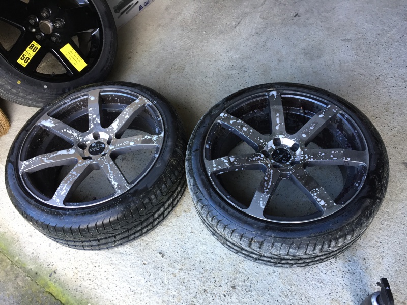

Pdt ce temps, le hawk se refait une beauté.....nouvelles chaussettes, vidange de boîte, etc....

Tu dois déjà changer les pneus ??? Tu as fait combien de kilomètres avec ? J'ai l'impression que tu les as depuis au moins 1ans.
Salut daf
J’ai procédé au changement car j’avais une hernie sur un de mes pneus....et comme je ne voulais pas garder deux neufs et deux à mi parcours...j’ai opté pour monter le tout en neuf

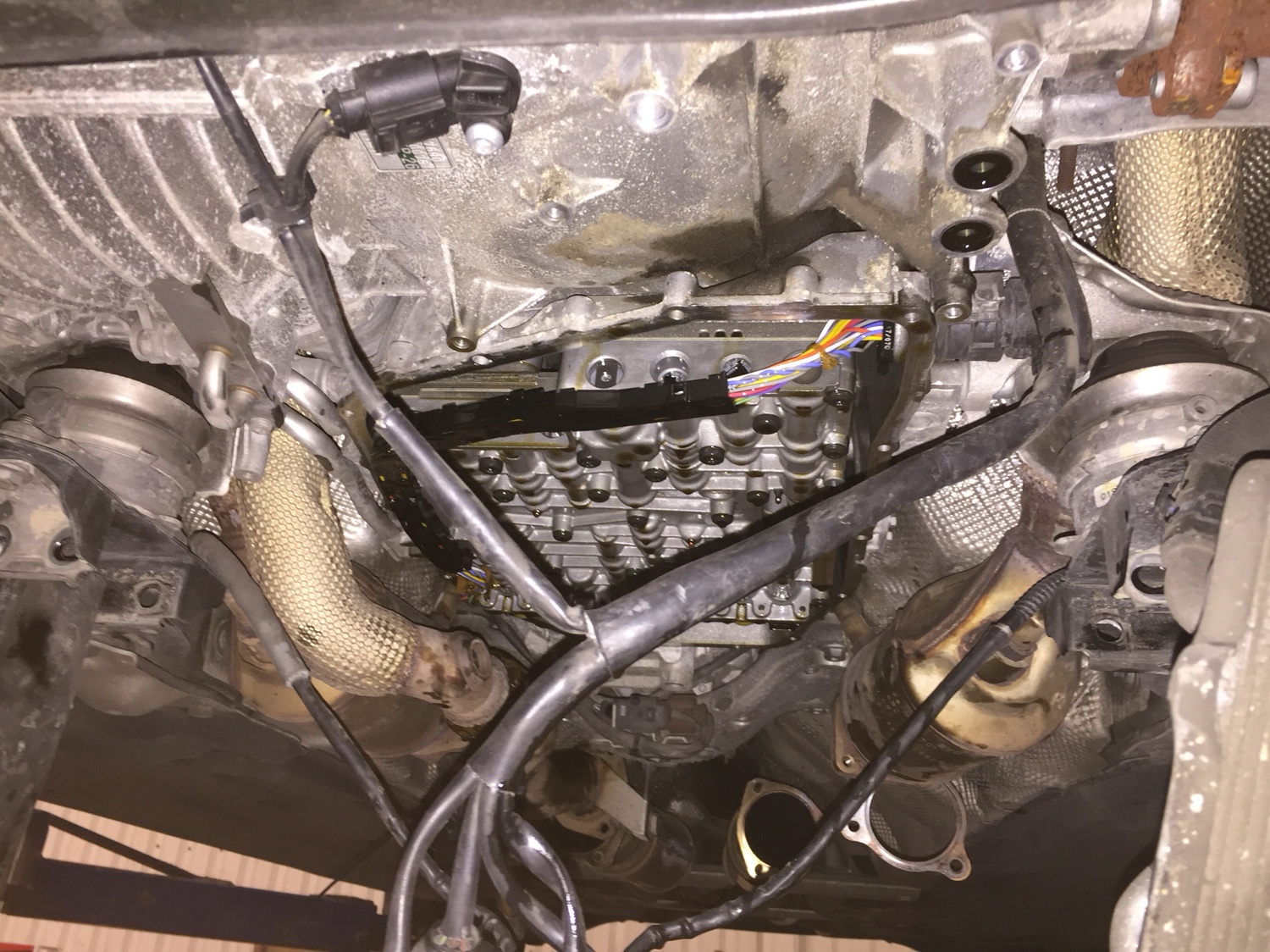

Cela me fait pensé, ton sujet, que pour ma part, nous n'avons jamais réussi à changer la crépine car le carter est impossible à sortir à cause des échappements.
Et bien sur, 2 des vis des catas sont inaccessible pour le démontage de la partie de l'échappement qui gène...
Je serais curieux de savoir si ton mécanicien va y arrivé et surtout comment il va s'y prendre car j'ai abandonné afin de ne pas m'embarquer dans une galère.

Vidange de boîte en cours....c’est un énorme chantier de démontage pour accéder
Première et dernière vidange de S8 pour mon pote garagiste mais ça valait le coup pour lui et il était temps vu la crépine...
