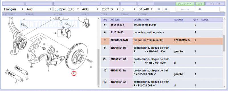

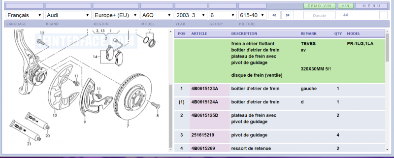

Donc disques en 320x30, je te donne la ref OEM demain.
ah d'accord, et bien du coup ma commande de disque et plaquette chez oscaro va être compliqué car ils ont que des disques 1LB/1LE, ou 1LT/1LF.
Je te remercie.
J'attendrais la ref demain pas de soucis, comme cela je n'aurais plus qu'à commander.
(D'ailleurs j'aimerais bien savoir comment tu vas retrouver la référence afin de me débrouiller la prochaine fois ^^)
8E0 615 301 AD
en TRW : https://www.oscaro.com/jeu-de-2-disques-de-frein-trw-df4258s-1850723-82-p
et si tu rentres la ref sur le site il te sort tous les disques équivalents
Pour les pièces tu peux trouver sur ce site : http://ifinterface.com/prog/car/prog2/inprog.php (Welcome > onglet en haut Free Services > CarProg2)
ou celui ci : http://audi.7zap.com/fr/rdw/

J'ai modifié les plaquettes en prenant la bonne référence sur le site que vous m'avez donné.
J'ai pas vérifié les têtes cardans avec le site mais vivian m'a dit que c'était OK. (les 2 mêmes pour AVG et AVD)
Pouvez vous me confirmer avant que je commande.
Je précise que mon options plaquette est T5T.
