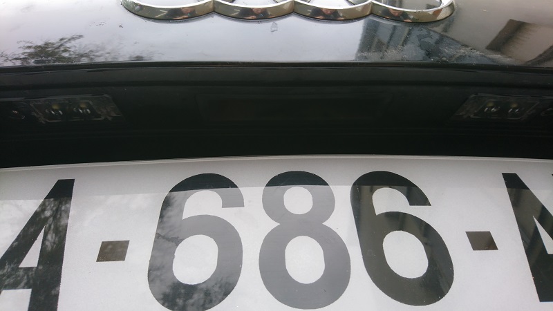

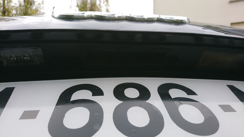

J'ai une ampoule de grillée et j'en profite pour sauter le pas.
Envoyé de mon F5121 en utilisant Tapatalk
J'espère juste que ça sera compatible car apparemment quelques uns ont eu des surprises mais je pars confiant. faudra que je fasse des photos de l'installation. Et ça sera pile poil pour la sortie du samedi après midi.
Modif éclairage réalisé avec succès ce matin. Ça marche nickel.

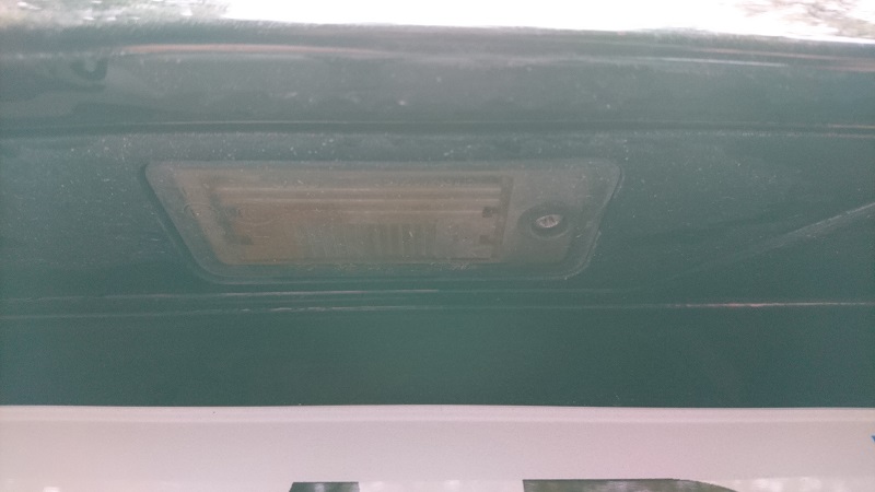

les anciens
En cours de remplacement, les vis se sont bien démontées.
Et une fois fini
Et je ferais une photo ce soir à la nuit tombée.

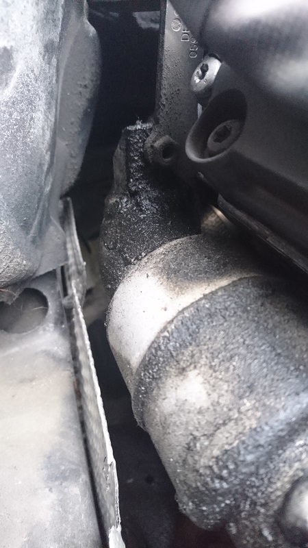

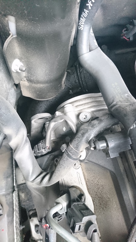

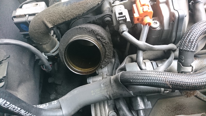

Et j'ai une petite fuite d'huile qui me graisse le démarreur, je pense que j'ai trouvé l'origine et que j'ai fait ce qu'il fallait.
Et après nettoyage :

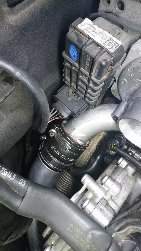

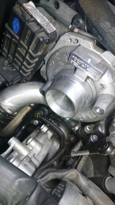

J'ai mis un peu de pâte à joint que j'ai étalé au doigt et bien serrer les colliers, il y a juste pour l'entrée du turbo qu'il faudra que je surveille.
De l' huile à l' entrée du turbo est courant, je l' ai constaté également samedi lors de ma vidange.
Un bon resserrage des colliers devraient résoudre ton p'tit soucis. :content:
C'est ce que j'ai fait et le petit film de pâte à joint complétera l'étanchéité. Le seul endroit où ça risque de suinter est la pièce en plastique qui se fixe sur le turbo, le joint interne est un peu raide, je vais surveiller dans l'avenir.
